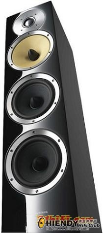

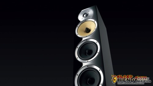

B&W全新CM8揚聲器登場
B&W宣布推出全新落地式揚聲器「CM8」,該款全新登場的音箱將"窄身"設計進一步提升,相對21hifi.com曾經介紹過的CM9更加“纖長”,是CM7的後續型號。 CM8高96cm的箱體寬度只有16.5cm,定位於中高級揚聲器的市場。
B&W CM8是一款3路4單元的設計,採用B&W的旗艦鸚鵡螺系列的頂級喇叭技術,裝載一隻25mm鋁球頂高音、一隻130mm Kevlar FST中低音、以及兩隻130mm紙盤/Kevlar複合音盤低音。 B&W CM8的喇叭單元應用了全新的改進設計,包括更長衝程、更大音圈和更大的磁鋼。分音器的用料也更高,電容是B&W特別定制的產品,以達到細節更好的的表現。
CM8的高音單元採用了B&W的頂級鸚鵡螺技術,高音採用與鸚鵡螺同概念的產品,25mm的凸盆合金振膜結合獨立音室後導管式結構,能有效吸收單體的高頻的背波,可減少外部聲音對高音工作的影響,產生精確明晰的高頻輸出。使用了“鸚鵡螺”揚聲器導管,B&W使用的中音和高音聲導管由球體和尖端漸細的管子組合而成,裡面充滿了吸音纖維填料,可以完全吸收由振膜後向運動時產生的聲音能量。
高音單元通過一個經過改進的環形橡膠元件固定在導管端口中,有助於減少諧振拖尾現象,以平順其低端頻響;而為了防止低音箱體的機械振動傳遞到高音揚聲器,採用了一種新的人造凝膠體,用於襯墊在高音揚聲器導管與中音球體之間,這樣可將外界振動對高音單元的干擾降低到幾乎為零。
CM8的中音喇叭採用立體編織纖維Kevlar FST複合編織音盆的單元,配合相位插銷、釹制磁鐵系統以及盆架設計等等。通過“無折環”的懸浮固定方式來處理錐盆邊緣,一個特製的泡沫材料環邊取代了常見的折環,振膜內部從中心向外發散運行的彎曲波在到達振膜邊緣之後被泡沫環邊所吸收,使駐波現象得到了明顯的改善,進一步降低失真。
該單元也沿用Balanced Drive平衡驅動技術這技術,在中央桿上套上銅套來減少音圈活動時的誘電率變動,足以由一般不加銅套的變動由±40%大幅降低至±13 %,令單元的運作更穩定精準。在中央桿頂裝上鋁碟,使中央桿呈[T]字形,令音圈的活塞運動比單單加上銅套更見穩定。將音圈鑲在磁隙的高位,使驅動力更加線性。
B&W CM8裝載的兩隻紙纖維/Kevlar複合音盤低音單元,其音盤質輕堅軔的優異特性與絕佳的聲音傳導性,讓這只單體能負起吃重的中低頻域輸出,配合柔韌的橡膠懸邊,讓單體能夠維持高標準的低頻線性輸出需求。再加上複合紙盤震膜本身的重量低,震膜的鈴震和諧震都得以杜絕,這樣它所發出的聲音才會乾淨。
Balanced Drive技術加上複合紙盤有著在強音壓下亦不輕易出現盆分裂,以及能量可在音盆上平均分佈、傳遞等優點。改用固定在音盆上而不是獨立於音盆外的相位錐,可免去當音盆運動時空氣由單元與相位錐之間的空隙洩出,避免做成風噪聲干擾中/低頻的正常表現。
B&W CM8的箱體以獨特的聲學吸音處理,既能杜絕傳統低音的有害震動和內在的共嗚問題,同時也能發出強壯、結實而平滑的低頻效果。 CM8應用了800系列的高級流線型Flowport低音反射孔設計。低音單元振膜向前和向後輻射的能量是一樣多的,推動的空氣量相當之大,因此在倒相式結構的音箱中,會有大量的氣體在低音反射孔中流動。
這些氣體在流動時與倒相管壁摩擦有可能產生湍流,引發噪聲,在音量較大時就會使低音變得鬆散及產生失真。 B&W的Flowport低音反射孔採用流線型設計,表面的小凹坑可加快氣流的運動速度,降低氣流與倒相孔表面的摩擦,起到減少噪聲、降低失真的作用。
