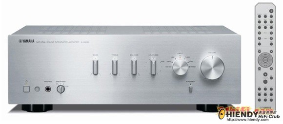

Yamaha雅馬哈A-S300全新HIFI功放
Yamaha雅馬哈日前宣布將推出面向入門級HIFI市場的一款全新功放A-S300,該款入門級的功放集合了眾多中高級機的技術,關鍵部分全部採用音頻級專用元件,為用家提供性價比很高的HIFI級擴音機。

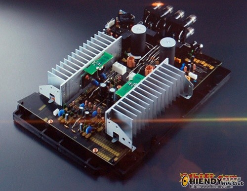

Yamaha A-S300採用左右聲道"全對稱"的獨立驅動輸出電路設計,左右獨立鋁製散熱器,既能保證良好高效的散熱、也能讓機器的重心更平衡。箱體部分通過中心前後固定框體結構,實現良好的箱體剛性,機腳為特別定製品,實現良好的避震效果。
Yamaha A-S300配置大型音響專用電源供給系統,為機器提供充足的電力供應。電源整流電路也採用了新的零件,實現更大的電流量和減少運作雜音,實現對直流電壓的高變換效率,進一步提高信噪比,以達到更佳的音響表現能力。放大部分採用最短信號走線設計,通過合理地安排電路板上信號的走線,讓音質損失減少,同時採用推挽式功率放大設計,提供100 W× 2的輸出。
所有RCA插頭及喇叭香蕉插頭都為高級定製品,為Yamaha A-S300良好的音質表現提供堅實的基礎。除了模擬線路輸入外,A-S300還可以連接iPod機座「YDS-12」、iPod無線機座「YID-W10」,可以連接播放控制iPod,同時iPod連接口的電源電路也是被獨立分組的,使數碼電路的信號不會干擾到模擬信號。外形尺寸:435 W×151H×387 Dmm、重量:9.0kg。附帶遙控。

發表於 2011-12-3 02:19:57 | 顯示全部樓層
看散熱片就知是B類機﹐用來聽耳機時可以工作在A類﹐但由于大功率管沒有小功率管高速﹐使高音比某些IC機差一些。
發表於 2011-12-6 14:37:15 | 顯示全部樓層
天下第一刀 發表於 2011-12-3 02:19
看散熱片就知是B類機﹐用來聽耳機時可以工作在A類﹐但由于大功率管沒有小功率管高速﹐使高音比某些IC機 ...
你点知系B类 ?
你点知用耳机时工作在A类 ?

發表於 2011-12-6 19:23:09 | 顯示全部樓層
bravoboy 發表於 2011-12-6 14:37
你点知系B类 ?
你点知用耳机时工作在A类 ?
http://en.akihabaranews.com/6090 ... -available-in-japan
查到該型號85W∕聲道﹐最大95W∕聲道﹐通常是指4歐喇叭﹐V*V/4=95 大概用+
─20V供電﹐那么小的散熱片只能將靜態電流調整在0.15A才保障一年故障率在3/1000以
下。A類﹕0.15AX0.15AX8歐=0.18W 所以說他是B類機
如果是32歐的耳機0.15AX0.15AX32歐=0.72W 足以讓聽耳機時機器工作在甲類.
代理產品要很多專業知識﹐自己可以什么都不會﹐但公司經理一定要工商及技術全懂﹐
即使名牌有強勁的技術支援﹐但服務是要即時的。
現在的名牌為了減少麻煩音響調整在B類已經不錯了。
發表於 2011-12-6 23:08:46 | 顯示全部樓層
天下第一刀 發表於 2011-12-6 19:23
http://en.akihabaranews.com/60902/audio-systems/yamaha-a-s300-amplifier-now-also-available-in-japa ...
唔明你點解一定要老作 9 up ?
仲有,你個連結系 Features 唔系 specification. 官方網站嘅spec. 系呢度。
http://asia.yamaha.com/en/produc ... a-s300__g/?mode=mod
你根本乜都唔識 !! 你唔好再豬up老點 !!
