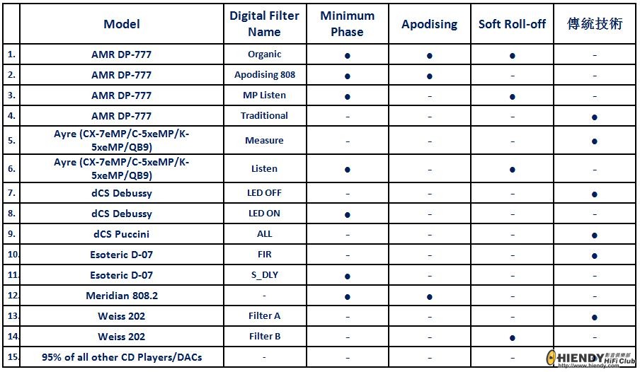

照咁睇(加埋佢Manual裏面嘅filter table info):Filter 6 喺 Apodising,Filter 0喺傳統嘅, 其他Filter 喺不同程度嘅Soft Roll-Off, 最soft喺Filter 4.

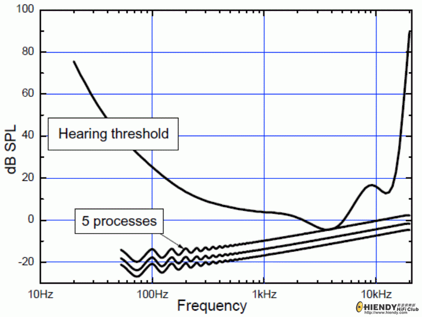

用高 bit 數運算只係因為要保留原始數據嘰動態範圍, 每加一個 effect, 入面只要每做一個運算都會食左原始數嘰動能範圍, 行 bit 數越高扣除去尾位之後嘰影響越少, 由其係做 Reverb.之類嘰 effect 或高難度嘰 EQ, 計果時行 convolution, 唔用高 bit 數做幾下運算就己經食晒動態.. 以下一個例子係一個 20-bit file做 5個 processes 加埋dithering, 其實已經到逹聽覺可以 detect 嘰臨介點...
