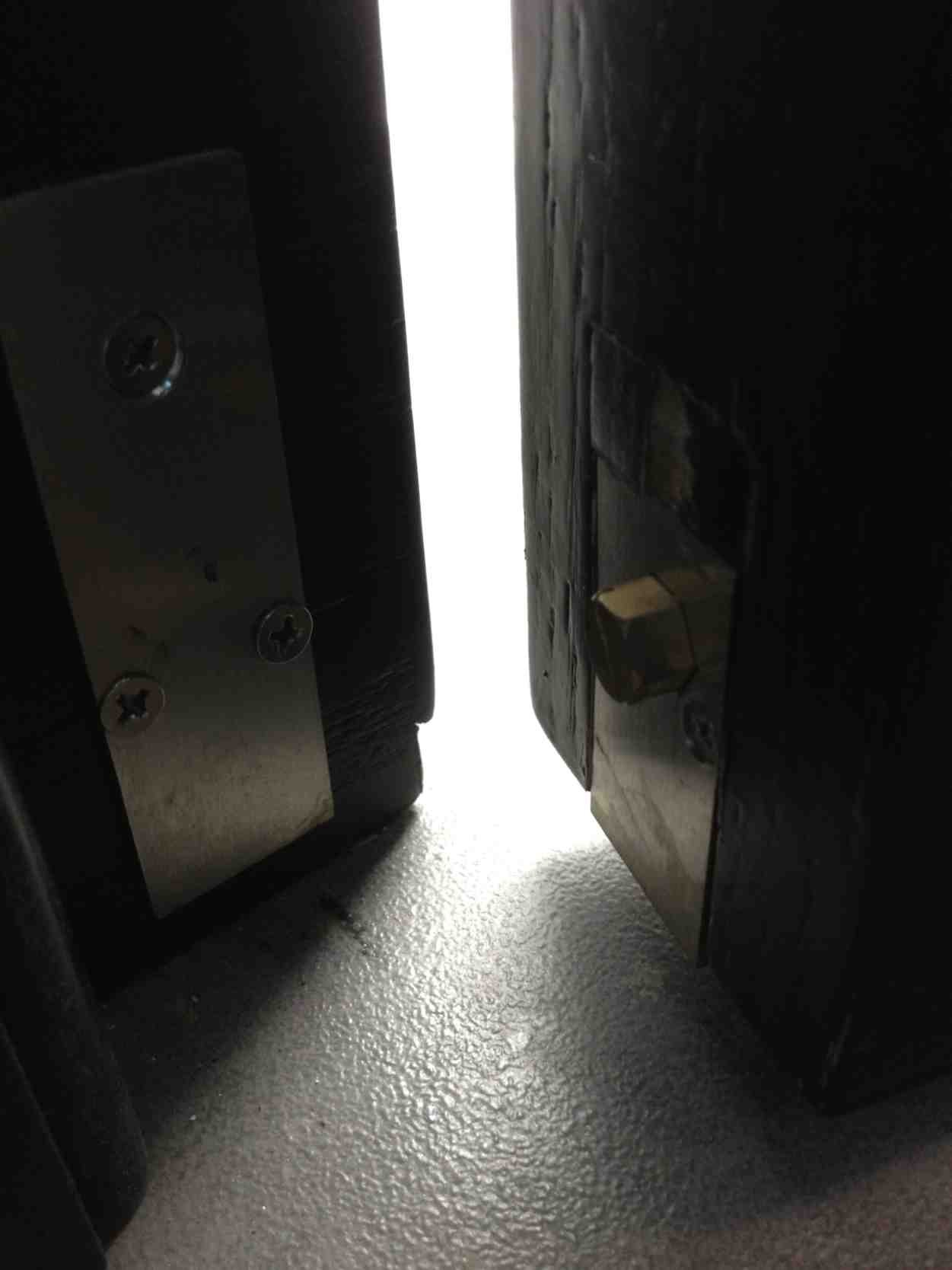

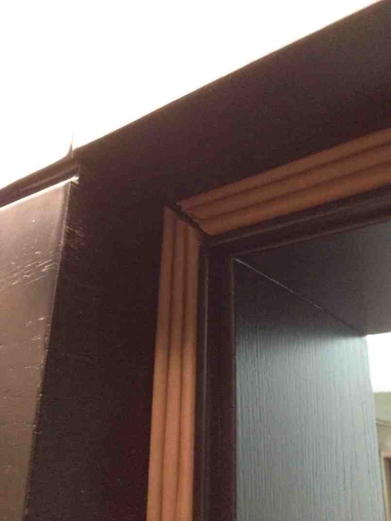

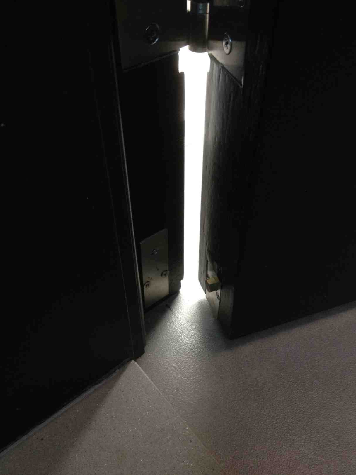

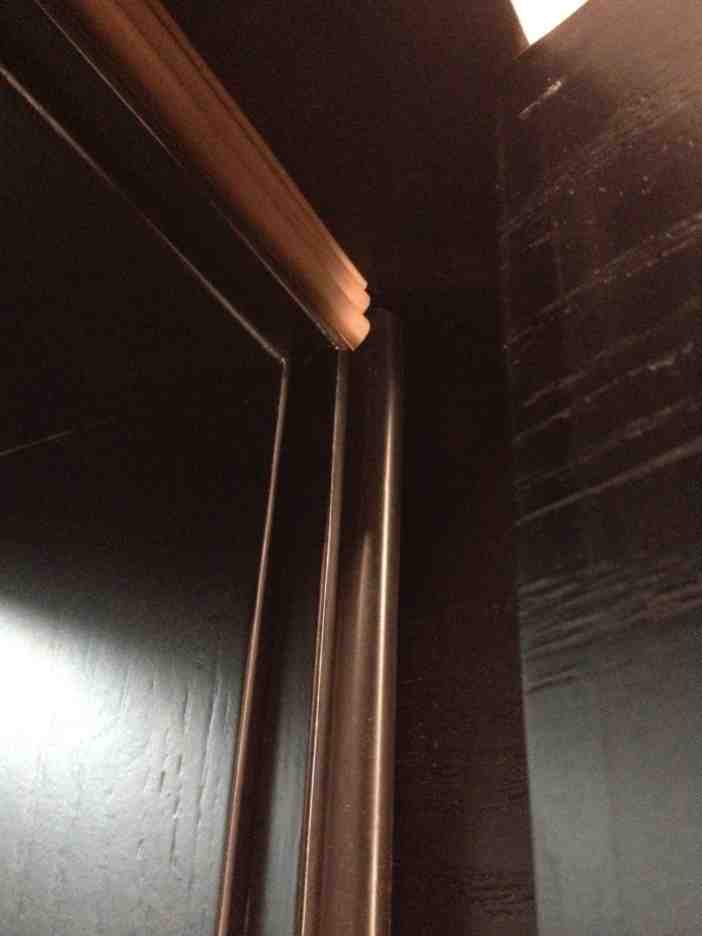

最近研究大門點可以防隔音, 因為新屋都想玩返subwoofer, 但係大門漏好多聲音出去. 今次會從新整過對大門. 同師父傾緊d隔音設備. 暫時找到呢隻放係門下面當閂門時會自動落閘. 除左有隔音功能外, 仲可以防小昆蟲爬入屋既機會. 而家差門邊. 如果最後無方法, 都會裝P膠. 最多叫師父裝門時留d空間. 好過閂唔到門. 而門鎖位亦都係震源. 而家又係諗緊辦法解決.. 大家有無其他隔音介紹?

以我所知此門閘是可以防塵但未能隔音,因為我装過好幾隻所出來嘅效果係装咗同冇装分別不大。要做到有效果嘅隔音門都係要找專科既好!

 樓主| 發表於 2012-2-17 10:53:53 | 顯示全部樓層
本帖最後由 kachow 於 2012-2-17 10:55 編輯

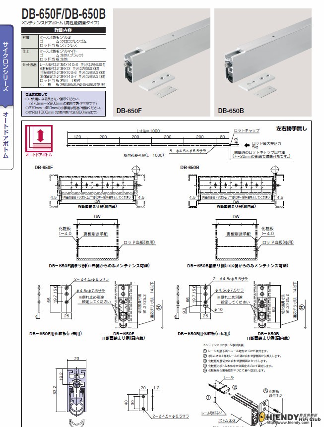

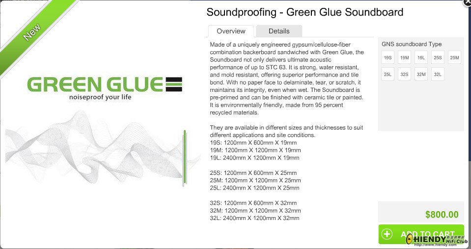

謝謝大家既資料提供   不過我屋企大門以外受到規定, 乜都唔改得. 所以雙重門無得諗. 而門邊無得再整. 只可以換大門. 所以只可以係門度下功夫. 而同專業隔音公司傾過. 最多都係用d比較靚既物料做消音. 而裝修公司好想真係整到對價錢合理而有功效既隔音門. 咁佢可以再推銷比其他客人. 因為真係好多客人問, 但係香港就好缺乏呢d公司. 只有專業做錄音室個d. 全部都係大改. 所以裝修公司今次叫做同我一齊合作整. 我買齊物料. 佢一毫都唔收. 所以我係做白老鼠.
同d做隔音公司傾過. 暫時第一間隔音公司推介以下呢隻日本門底閘. 呢隻底閘就係台灣藍鯨公司用緊, 同埋green glue既sound isolate 板. 呢塊板會裝係大門既木中間. 將密度提到最高而不會太過重.. 隔音公司話估計40%左右. 但係無法估計對低頻既消音程度.
今日稍後會再同另一間隔音公司傾. 間野係IFC..唔知會唔會好貴..

SmallEar hav some spare "Green Glue " at home
Pls feel free to ask if u need it
 樓主| 發表於 2012-2-17 13:37:37 | 顯示全部樓層
SmallEar 發表於 2012-2-17 13:20
好呀..  香港邊度有得賣Green Glue? 想買多幾支膠
