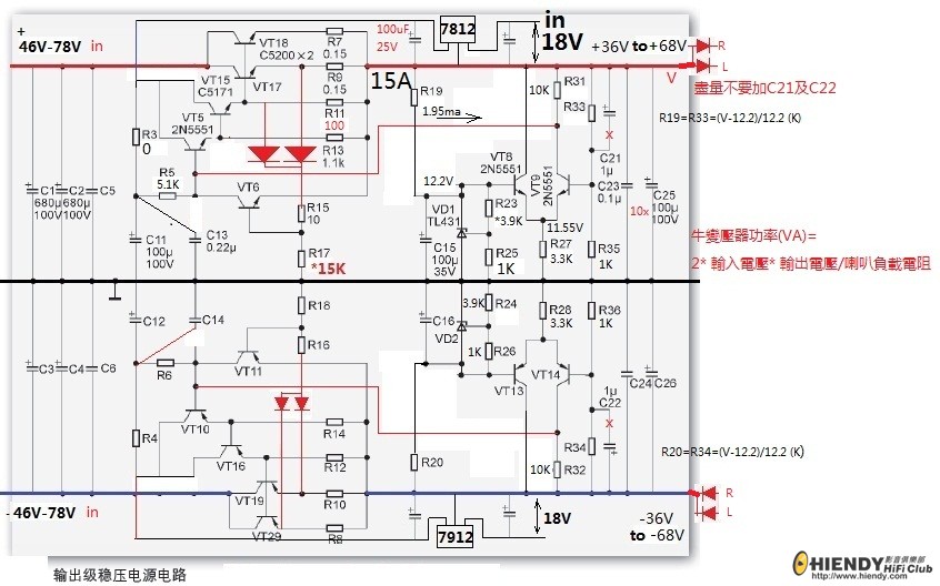

消滅電源線對音質及音色的影響
春節假期給DAC數碼部份做了一個結構新穎的高速線性穩壓電源﹐不管換何種電源線或牛﹐聽感沒有任何改變﹐感覺JITTER減少很多。
後級電流大﹐計劃用汽車電池並聯穩壓。。。。。。

 樓主| 發表於 2012-2-18 13:22:29 | 顯示全部樓層
本帖最後由 天下第一刀 於 2012-2-18 14:00 編輯
梁強 發表於 2012-2-18 11:51
刀兄,
很專業噢, 是否搭棚?
基本工而已﹔
搭棚加修改原穩壓電源電路板.
是用穩壓電源給穩壓電源放大電路供電來提高整體性能.
用簡潔電路及高速零件來取消補償電容﹑消振電容。
 樓主| 發表於 2012-2-18 23:45:41 | 顯示全部樓層
本帖最後由 天下第一刀 於 2012-2-19 01:18 編輯
關於並聯穩壓電源的音色接近電池一說﹐本人不認同﹐但並聯穩壓電源對付強脈沖是
非常有效的﹐所以將圖中電路並聯在前級也真的接近電池音色。
網路看到大陸的那些並聯穩壓電源電路是設計錯誤的﹐因為他們沒有將部件的工作
電流調整在線性區﹗(電阻的音色比恆流電路好;那是絕對的高速!)
如圖中選用8550 PNP 高頻放大40V/1.5A/1W/100MHZ ﹐該管的靜態工作電流取音頻放大電
路的靜態工作電流一半即可﹐因為100MHZ 的管子的反應速度比任何大功率管好。
只有理論上的HIFI才是真正的HIFI.
 樓主| 發表於 2012-2-19 03:19:58 | 顯示全部樓層
在大電流的後級中﹐也可以用如圖高速電源來追求電池音質﹐對兩聲道而言﹐
牛變壓器功率(VA)=2* 輸入電壓* 輸出電壓/喇叭負載電阻。
輸出用二極管隔離。
最好是每聲道一個分體電源。此時﹐電源線對音色沒有任何影響﹐影響音色的只有
輸出電容的電容量﹔如果並聯上靜態電流是0.7A的並聯穩壓器(如4#圖)﹐如此串並
兼施就非常接近電池音質。

影子兄﹐根據穩壓電源給穩壓電源的放大器供電會好一些來實驗而已﹐理論上比市面賣的任何
電源好﹔沒時間檢測數據﹐只是聽感。
