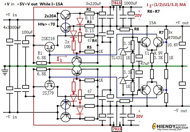

 樓主| 發表於 2012-2-22 09:31:42 | 顯示全部樓層
本帖最後由 天下第一刀 於 2012-2-22 09:53 編輯
用場管做穩壓電源還可以高速一些﹐不過場管線性不好﹐但專門用做音響的2SK216及
2SJ79等可以用來做驅動可以減少一級反應所用的時間。
