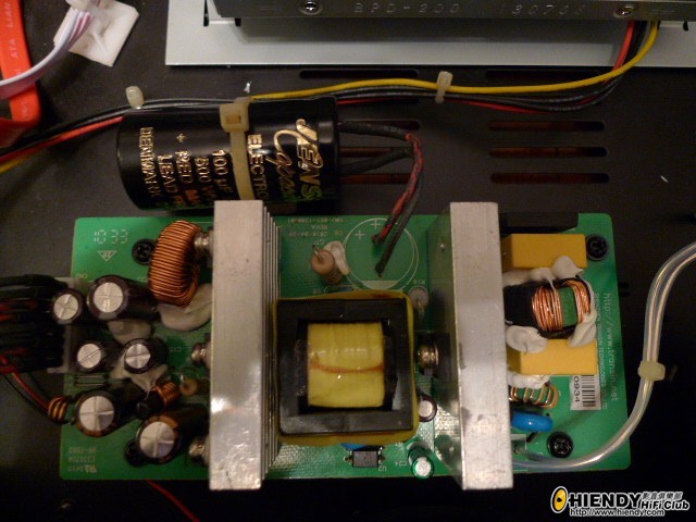

2. Pioneer BDP-05FD
1. 改IEC socket + 两條純銀線 $130 + 唔知..因以前買落
2. 改 FUSE 座 - $7
3. 加大油桶一個( 金裝Jensen ,220uF,500V)--$220---好X貴
畫面對比度明顯好咗,聲-動態好咗......我自已覺得

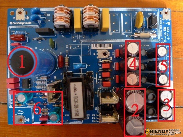

3. CA751
主要摩電源:
改:- 1. 高压电容: Philips 150uf 450V--淘宝買--加運費約港幣$20(香港買約價$160)
       2. 曰化 KZH 2202uF 50V X 2--鴨記買--約港幣$10
      3. Nichicon BP無極220uF 35V X 2--淘宝買--加運費約港幣$50
      4. 曰化 KY 470uF 50V--鴨記買--幾蚊
        5. 樂聲 FC 220uf 63V X 3 --淘宝買--加運費約港幣$20
      6. 紅寶石 RX 100uF 25V X 2----鴨記買--幾蚊
       7. 所有 101 及 104 小電容(十幾粒) 換晒 德國 Wima淘宝買--加運費約港幣$40(香港買約價每粒$6)
摩改751 VS 原廠751 分享:
1. 可能原廠751畫面已經好正,所以畫面變化唔係太大。
2. 音效: 摩改751 音場相比原廠751 size細咗啲,比較埋身,唔知係唔係大聲咗引至,因為我哋試的時后部AVamp是用相同volume的!但中頻厚聲咗,相對有肉啲!
