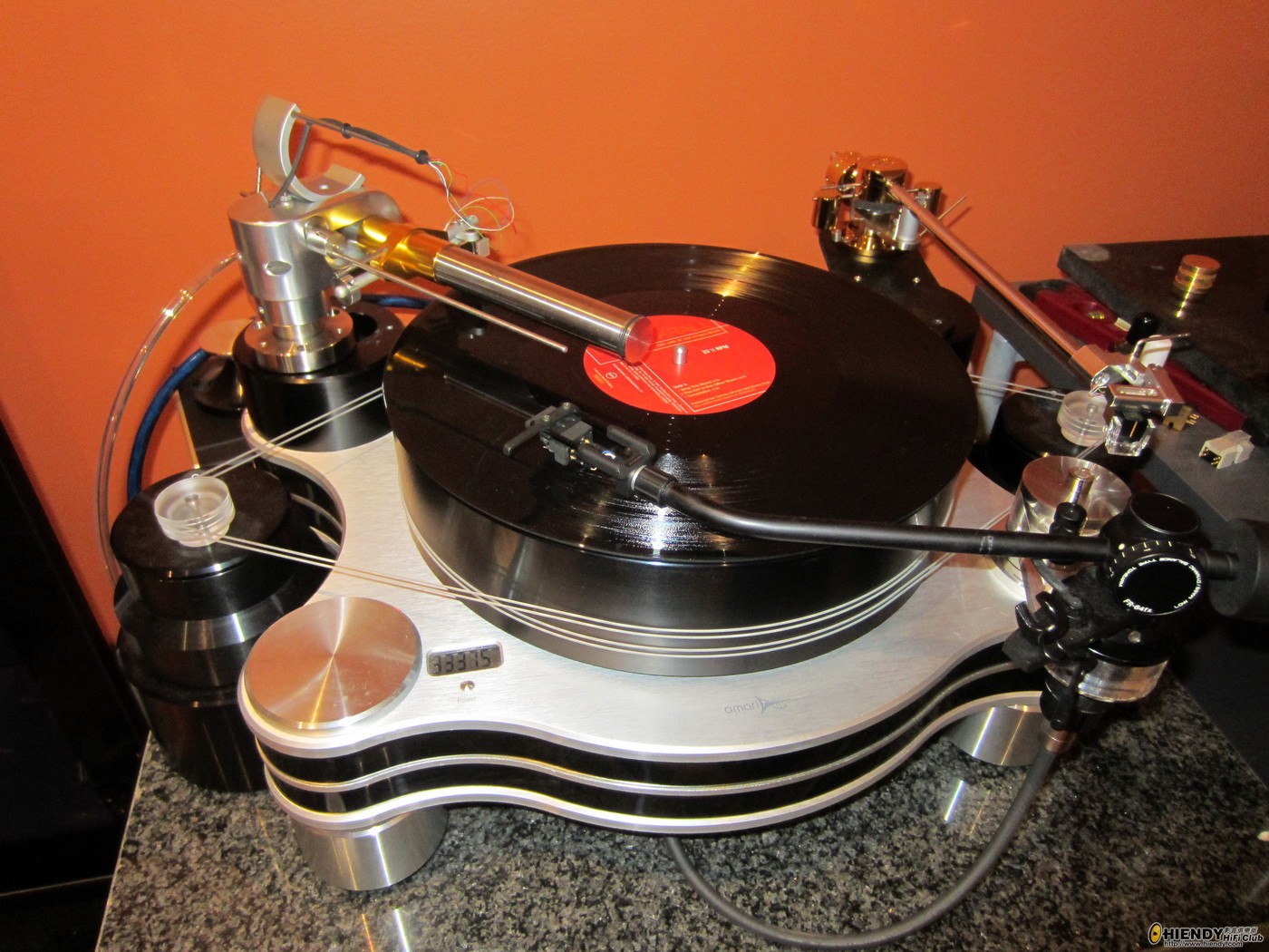

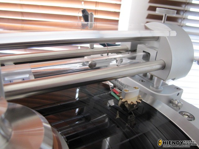

棄難取易,clearaudio TT2或TT3絕對係好選擇,新款TT2、TT3在網上或用家使用上都無乜投訴,TT2、TT3在設計上用上同老頂Statement支TT1相同,臂桿用雙bearing在石英管內運動。不過使用上要注意,由於臂桿有效長度只有6-7cm,所以反應其快,聲音直接,動態強勁。不過播炒魷魚碟時,對VTA不斷改變會影響播放質數,所以播放時,要求比較平直的黑膠唱片!仲有好多學問,等你決定買乜嘢臂再講!

最近去了黎Sir度聽左這個盤. 這個盤果支係咪Statement TT1 ?
如果係, 我覺得Statement TT1 同TT2都差幾遠, 雖然大家原理一樣, 都係行車仔.
但係結構差好遠, 支Statement TT1係成座咁移出移入, 穩定好多.
之前在不同地方聽過好多次金手指, 一向覺得點解金手指會賣咁貴?
聽過這個盤夾金手指後, 終於知道金手指的身價可在.
發表於 2012-2-25 19:16:24 | 顯示全部樓層

發表於 2012-2-25 19:22:54 | 顯示全部樓層
Gauss5831 發表於 2012-2-25 19:07
如果係, 我覺得Statement TT1 同TT2都差幾遠,  ...
當然相差得很遠,價錢亦然,TT1的售價係TT2的三倍,如果效果差不的話就大件事。不過TT1送比我都無用,因為我個唱盤裝唔到..........得個"恨"字!
