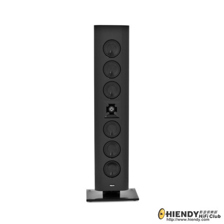

因為想AV/2ch完全分家, 但係前面真係無太多空間放前置喇叭. 又唔想整到好多喇叭咁, 諗住整對薄身喇叭做前置. 有無好介紹呢?
我全套Focal AV 中置,surround喇叭. AV Amp好有可能係onkyo 5009. 價錢唔想太貴, 幾K左右, 初步睇中呢對Klipsch Gallery G-28, 唔知聲音得唔得?

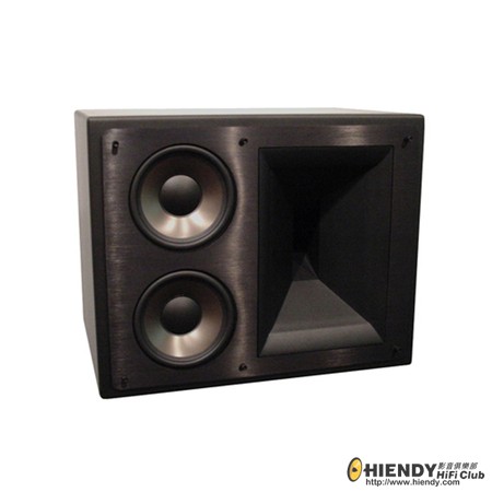

不如玩KL-525,入牆仲靚仔

我都想..不過幅牆唔係好大 (101吋闊)..掛左部50" TV已經無左一半..再掛埋呢d喇叭. 我老婆殺左我都似. 所以都係諗住放對喇叭係AV 架後面. 雖然有d擋住聲音. 不過無咁礙眼.

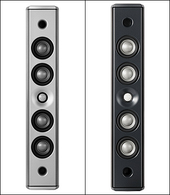

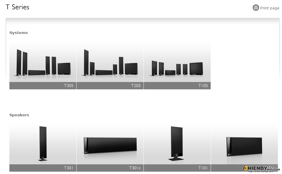

高中音都係KEF 好D ~~~~ 所以我支持 KEF 薄喇叭 !!!
http://kef.com/html/hk_en/showro ... s/images/index.html

發表於 2012-3-5 12:13:38 | 顯示全部樓層
bigpun1975 發表於 2012-3-5 11:59
http://www.kef.com/html/hk_en/showroom/home_theatre_speakers/tseries/fact_sheets/systems/t305/in ...
去尖沙咀星光行試過, 睇戲效果出奇地好 !!!
發表於 2012-3-5 12:17:01 | 顯示全部樓層
kachow 發表於 2012-3-5 12:12
係...的確好失落..  前置有埋個bass 加埋sub仔好有feel...
開孔導管式高音單元
KEF採用先進電腦模擬分析技術設計了全新超薄的中低音單元正在申請專利,單元的磁鐵高度大幅減少,整個懸架結構置於磁鐵組件外,令音箱深度等同於纖巧的屏幕電視卻不減其豐富渾厚的低頻效果。堅硬的平面隔膜設計能消除纖薄音箱內多餘的共震,帶來純淨、精準、震憾的原音效果。源自Concept Blade概念揚聲器的全新開孔式高音單元能播放出甜美、純淨的中音。開孔導管的設計能增加聲音的通透感,配合特大25mm的高音單元,無論人聲以至細膩的純高音均能精準再現。KEF獨特的冠型波導器有助均勻擴散音效,不論置身房間內的任何角落,均可盡享寬闊音場和通透音效。另外T Series揚聲器的外型能配合不同時尚家居設計,更可利用座地架自由擺放。座地架配備Selecta-mount技術,內置的分音原件能自動調節聲音的平衡度,令無論掛牆、座檯或是座地,音效同樣出色。
5.1聲道家庭影院系統
T105 5.1聲道家庭影院系統以五個T101為前置、中置及後置揚聲器,配合T-2低音揚聲器,匹配屏幕電視,成為入門級環繞聲音響系統的最佳選擇。而T205 5.1聲道家庭影院系統用較大的T301揚聲器作為前置及中置聲道聲源,能播放更高音量,欣賞電影可體驗更震撼的效果。另外,T305 5.1聲道家庭影院系統以五個T301用為前置、中置及後置揚聲器,配合T-2低音揚聲器,即使較大面積的空間亦能享受寬廣豐富的音色,讓聆聽者體驗聲畫同步的效果。
升級至頂級影音系統
T101、T301衛星揚聲器或T101c中置揚聲器,兩款為35mm深的音箱內結合一個高音單元和一個中低音單元。另一款T301衛星揚聲器或T301c中置揚聲器,則為35mm深的音箱內結合一個高音單元和兩個中低音單元,為較大的家居空間播放層次更豐富的音色。而T-2低音揚聲器專為配襯T Series衛星揚聲器超薄外型,僅177mm深,卻能帶來具電影效果的渾厚低音。
建議零售價
T101衛星揚聲器:$2,800/對
T101c 中置揚聲器:$1.400/隻
T301衛星揚聲器:$4,800/對
T301c中置揚聲器:$2,400/隻
T-2低音揚聲器:$4,800/隻
T座地架:$2,200/對
T105 5.1聲道家庭影院系統
‧T101衛星揚聲器X 2對
‧T101c中置揚聲器 X 1隻
‧T-2低音揚聲器 X 1隻
售價:$10,800
T205 5.1聲道家庭影院系統
‧T301衛星揚聲器X 1對
‧T101衛星揚聲器X 1對
‧T301c中置揚聲器 X 1隻
‧T-2低音揚聲器 X 1隻
售價:$13,800
T305 5.1聲道家庭影院系統
‧T301衛星揚聲器X 2對
‧T301c中置揚聲器 X 1隻
‧T-2低音揚聲器 X 1隻
售價:$15,800
KEF推出T Series家庭影院揚聲器,為最薄的高級家庭影院系統之一,僅厚35m內結合了超薄中低音單元及大型開孔導管式高音單元,纖薄外型設計融合極致音響技術,實為配襯超薄屏幕電視的內外兼備揚聲器組合
  都唔貴喎, 建議零售價應該都有10%折扣

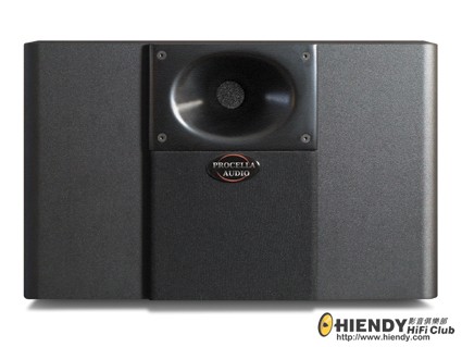

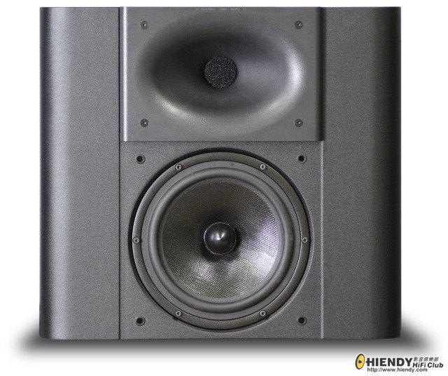

用procella既p6或p8都得。。

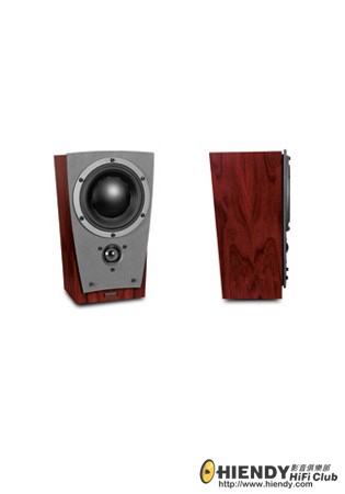

發表於 2012-3-5 12:20:41 | 顯示全部樓層
本帖最後由 herman 於 2012-3-5 12:21 編輯

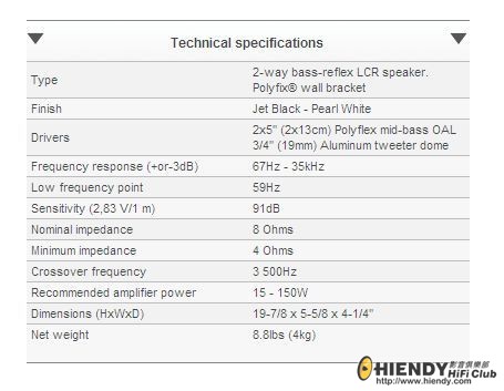

五隻Dynaudio 掛牆啦
 樓主| 發表於 2012-3-5 12:34:42 | 顯示全部樓層
xlarge 發表於 2012-3-5 12:17
用procella既p6或p8都得。。
好大舊..又要掛牆.. 最大問題係...貴到仆街..
 樓主| 發表於 2012-3-5 12:37:30 | 顯示全部樓層
herman 發表於 2012-3-5 12:20
五隻Dynaudio 掛牆啦
呢隻細細隻又ok喎..幾錢一對? 同埋係唔係4ohm? 如果我其他喇叭係8ohm, 用同一部amp推有無問題? 如果ok,我叫裝修師父拿拿淋鑽定兩個隆先..

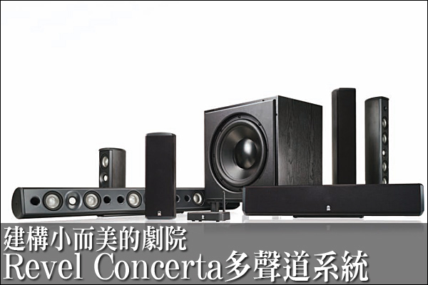

本帖最後由 claero 於 2012-3-5 12:55 編輯

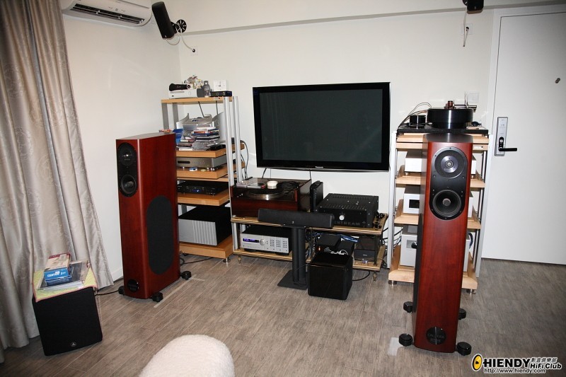

Martin7500 隻衛星revel 一 流有音色兼有肉

發表於 2012-3-5 13:42:37 | 顯示全部樓層
借馬田大哥相一用
