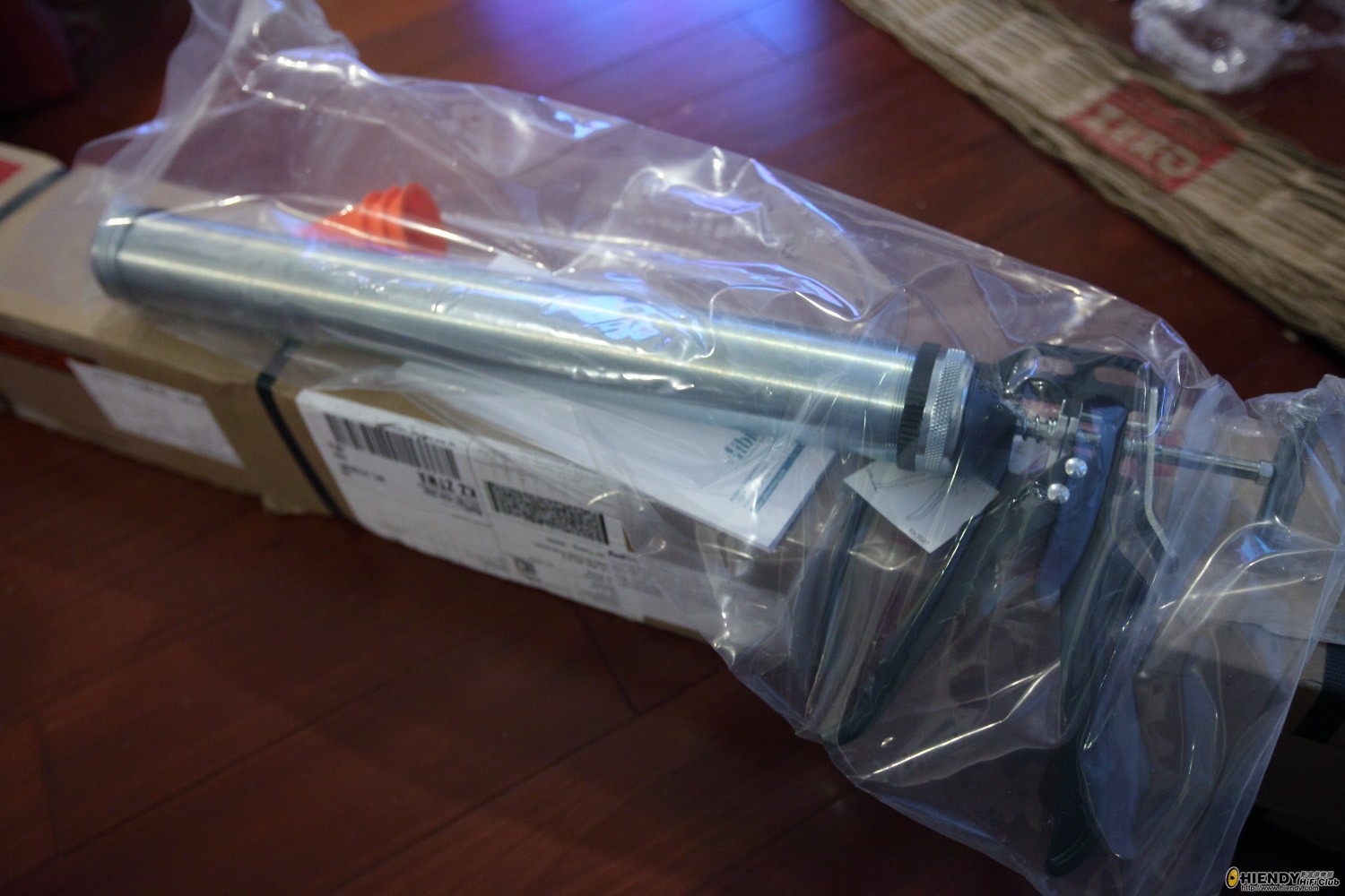

研究, 磋商同訂貨差唔多2個月. 終於送到黎. 之前有討論過自動門閘. 好多師兄既意見都係話用黎隔蟲隔塵就得. 隔聲就免問. 所以唯有四出搵方案.
終於搵去到美國. 呢隻自動門閘既膠係用neoplane製造. 雙層隔音. 據官方報導有效隔音. 同上網睇其他外國討論區都有講呢隻物料既質素. 所以狠下決心. 連運費足足比香港買到既門閘貴3倍都訂返黎試試, 務求整到後炸機對鄰居影響減到最低.
另外, 多得smallear兄既幫助. 等我了解多左Green Glue呢類新一代既隔音物料. 因為新屋裝修, 打算鋪係地板之下. 有幾個作用.. 第一當然係我炸機唔好影響留下. 而留下既聲音都唔好傳到上黎.
呢個月不段睇好多隔音化震既文件. 真係獲益良多. 希望今次既試驗有實質作用. 為日後打算新裝修既師兄提供一點意見.
呢桶Green glue 本來香港有代理. 但係獅子開大口. 個價貴得驚人得黎. 又見你唔係大工程, 對你闊佬懶理. 最後我係美國直接訂連埋fedex 送黎仲平過香港訂. 又可以碌Card.
其實仲有其他既隔音裝置, 到時再同大家研究. 希望整好後, 屋企真係可以隔到音.

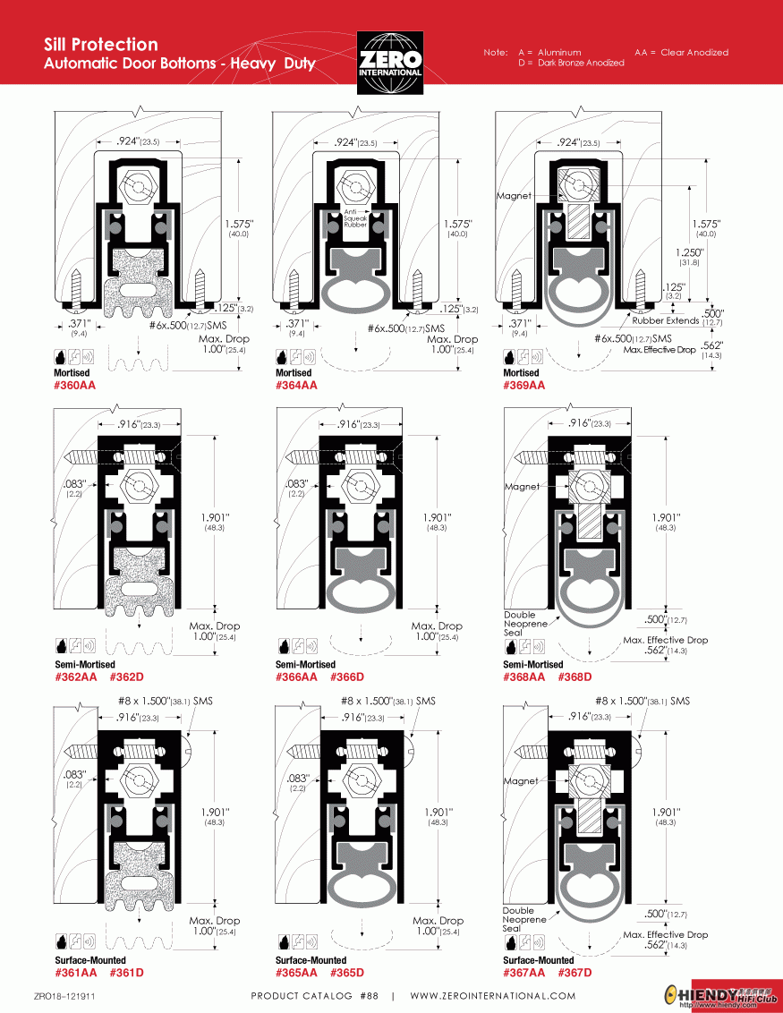

有幾款. 有d可以係門外裝. 不過就礙眼d. 下圖左手邊果個就係最基本既下閘. 亦都係香港有得賣. 我訂個隻就係最右手邊, 佢正名叫heavy duty 雙重隔音.

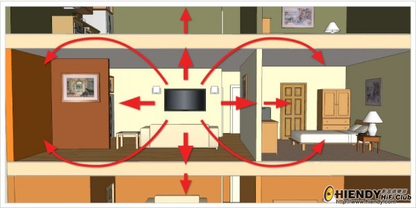

低頻係最難搞. 聲音難散, 加埋會引起震動. 呢個除左隔音仲要化震先得. 所以我都係要裝好先可以試試. 同埋有d叫 Flanking sound, 一d非直接但係會經牆傳出去既聲音, 都會係低頻最易產生到. 要化解呢d聲音可大可少. 外國最誇張係將d牆分離. 甚至加陶瓷珠隔開. 所以睇睇下發現FE既cerabase用陶瓷珠的確係上佳既化震物料

低頻係最難搞. 聲音難散, 加埋會引起震動. 呢個除左隔音仲要化震先得. 所以我都係要裝好先可以試試. 同埋 ...
所以樓上感覺得最應.........因所有人和物件都在地上!

我個單位隔離都係貨lift. 不過聲音唔係大門度傳黎.. 你要搵下架lift既聲音係邊度傳入..如果係大門就易辦. 加呢個下閘. 最多仲新整過成隻大門. 係大門中間夾雙層sandam 隔音. 我而家整過隻大門$4,000, 買sandam用左$800, 下閘用左$1,200.
但係如果你係癡住lift幅牆發出聲音. 就可以要用板加Green Glue隔音化震先得..因為去到牆身個d, 除左穿透牆身既聲音. 仲會有震盪既聲音.
