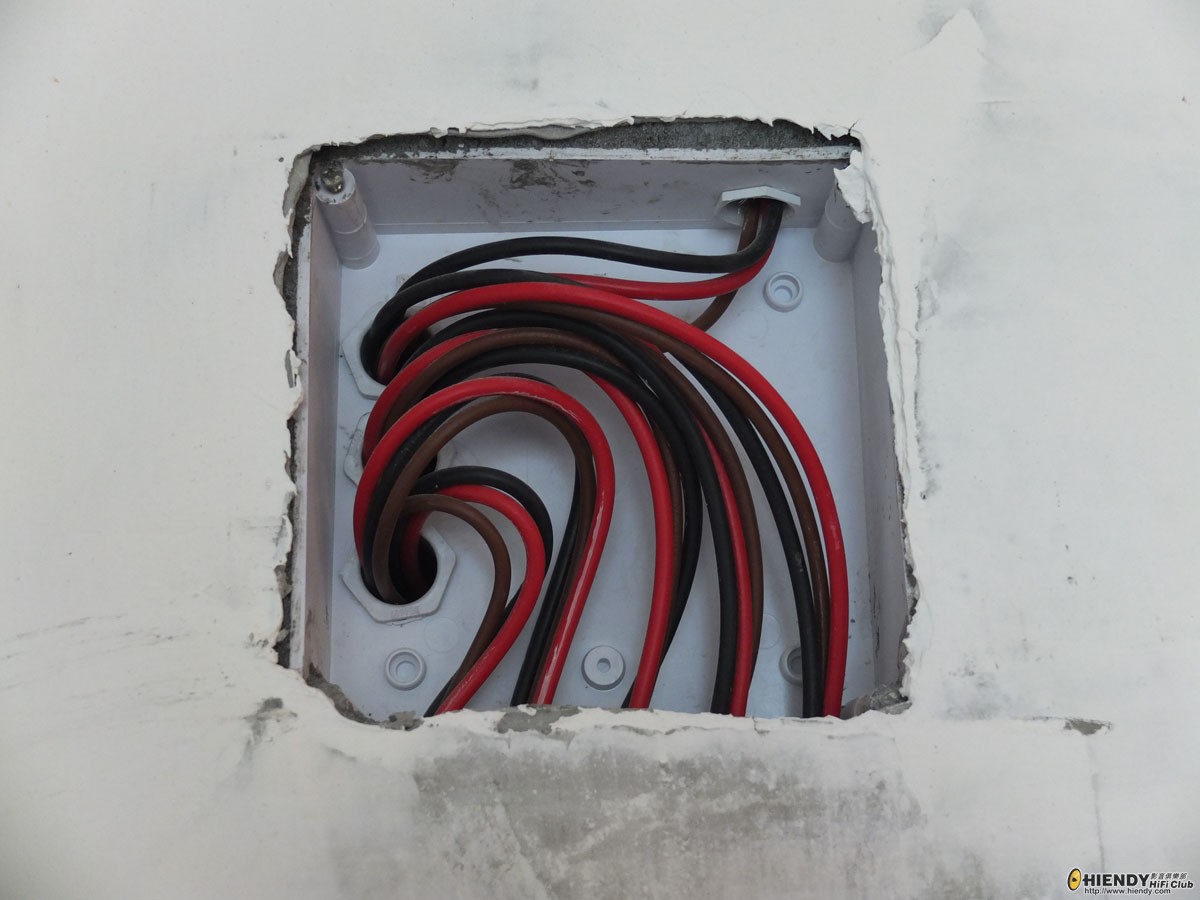

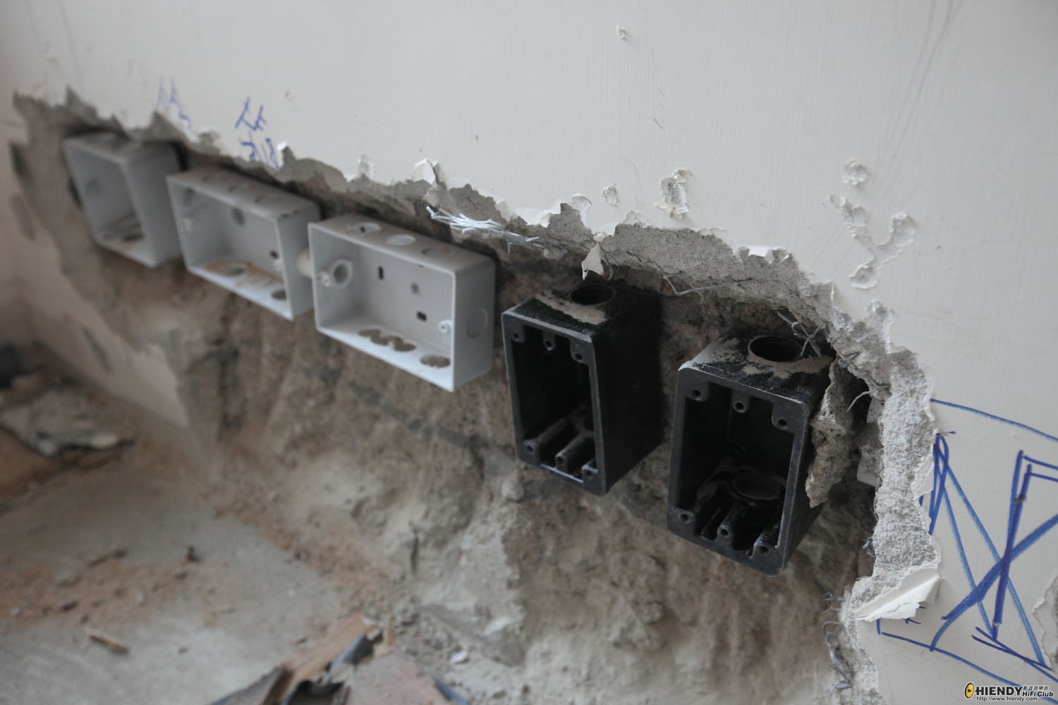

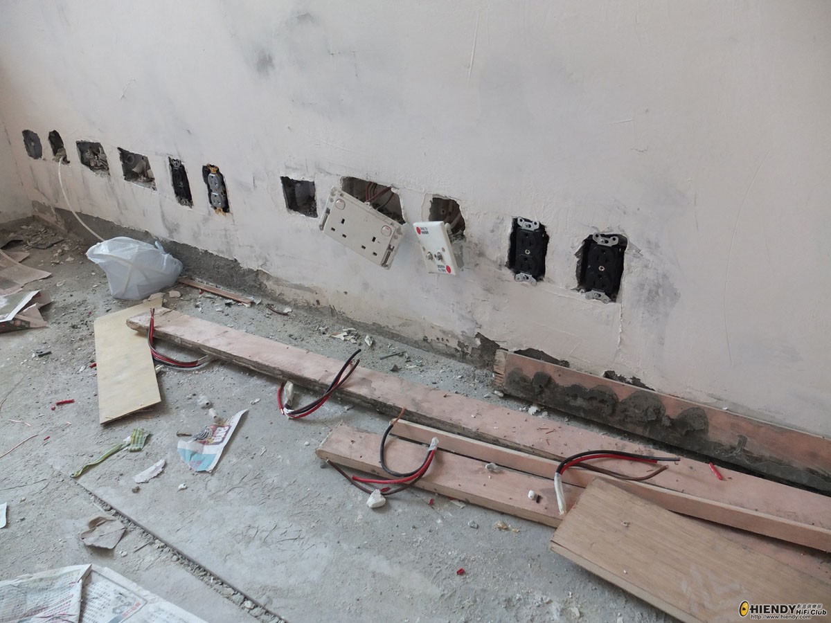

終於裝修都已經到左中期. 聽日師父就會黎裝獨立電, 今次總共整6組. 5組會全美色,包括面板都係美色..

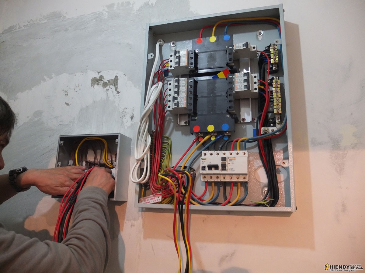

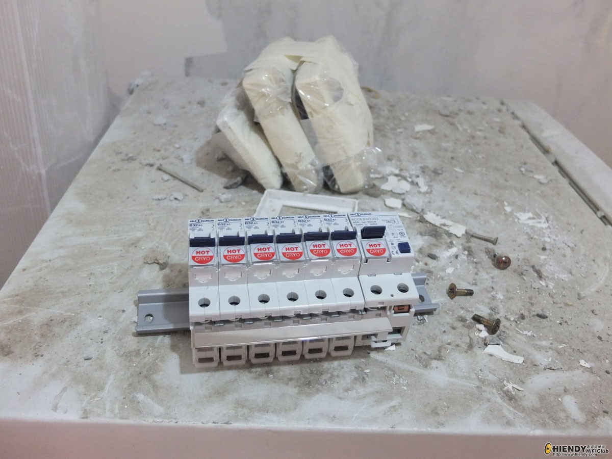

今次已經係我第二次做獨立電. 根據上次既經驗, 同上網睇各師兄既分享. 今次唔再用hifi線. 上次用過灰武士, 感覺聲音比較死硬, 可能同d超級屏敝有關. 同埋想用d粗芯既銅線. 唔想用花芯線. 傳電力較強. 所以揀左舊Pirelli 6mm 線. 可能無hifi線出黎效果咁靜. 但係之後做調音就比較容易控制.
屋企好彩係三相電. 而呢個整電師父自己都係玩hifi. 所以比左好多電學上既建議. 亦都盡量將其中一相電比晒hifi獨立電用. 呢個師父真係相當好!   電箱同fuse都係上次整獨立電比貴錢買. 今次緊係唔好徙喇. 而家仲整緊..

個師父真係相當好. 人又有禮貌. 自己又玩hifi. 所以好明你要d乜. 係安全, 靚聲之下比到最好既建議你. 如果見到你本身電箱有乜唔好. 都同你執好埋. 佢收我$800, 不過我諗我會比佢$1,300 到$1,500
我四圍搵舊P線. 最後佢幫手我搵. 因為我唔想要4mm. 起碼6mm. 最後佢都幫我搵到. 叫我自己去買. 中間唔賺你.
6mm P線要成卷買. 好似係100m. 大約$580一卷. 水線就用4mm乜牌子都無所謂. 我買左4mm新P線.即係prysmian. 咁裝修時用20mm喉就夠晒位入. 轉2-3個灣都得.
頭就貴喇~
wattgate 381gold 去秋記買左$1,380, 無左Hiendy特價$880.
古河GTX 5個 $1,500左右一個.  我最欣賞佢個design. 將好多雜訊清除.
古河F20 銠白金 1個, 比投影
古河碳纖面板, 大約$400一個. 如果普通鐵面, $40個就得
hubbell 防水美式殼, 又係秋記買, 要$400一個.
ABL 32A 冰火冷凍銠白金 Fuse. $1,000一個. 買左6個 (我以前買落, 如果今時今日我打死都唔會買. 其實用西門子都已經好靚)
Fuse 箱: 3,000 (呢個又係貴. 但係其實百靚蚊個d都得).

線是普通單支7芯線. 無乜屏閉.但是勝在沒有特別. 對後期調音方便很多. 地我只是用了一條普通的4mm 線.沒有包在其他兩條線外
