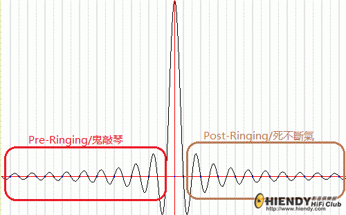

簡單來說,用一個最簡單的信號(impulse/脈衝)來說,原信號:
經過digital filter(數字濾波)的信號:
紅色圈就是“鬼敲琴/Pre-Ringing”:手指還沒碰到鋼琴,鋼琴就響了,有鬼在敲琴!
綠色圈就是“死不斷氣/ Post-Ringing”:明明都應該沒有聲音了,但還有好多餘響,死不斷氣。溫故知新到此。
