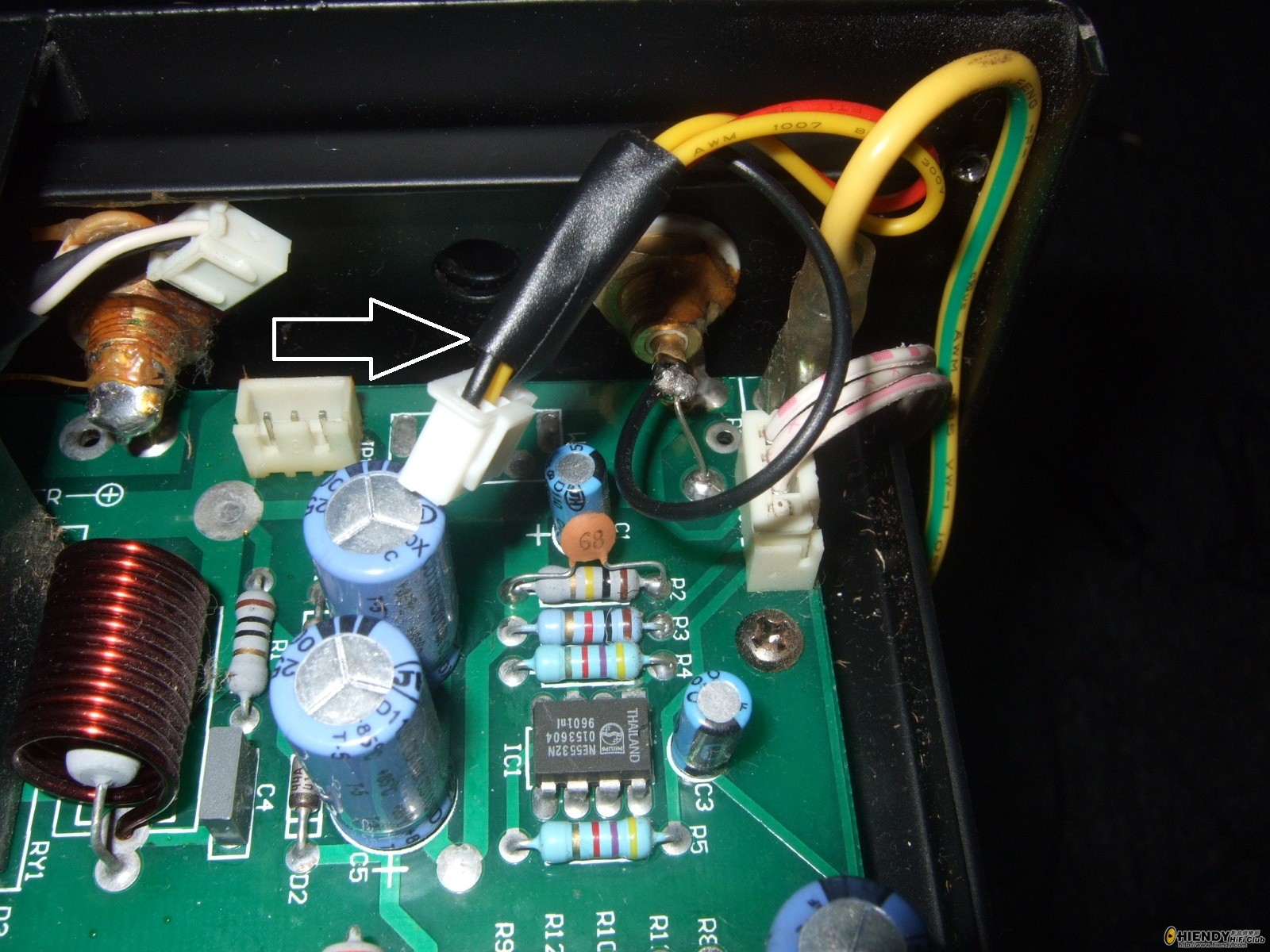

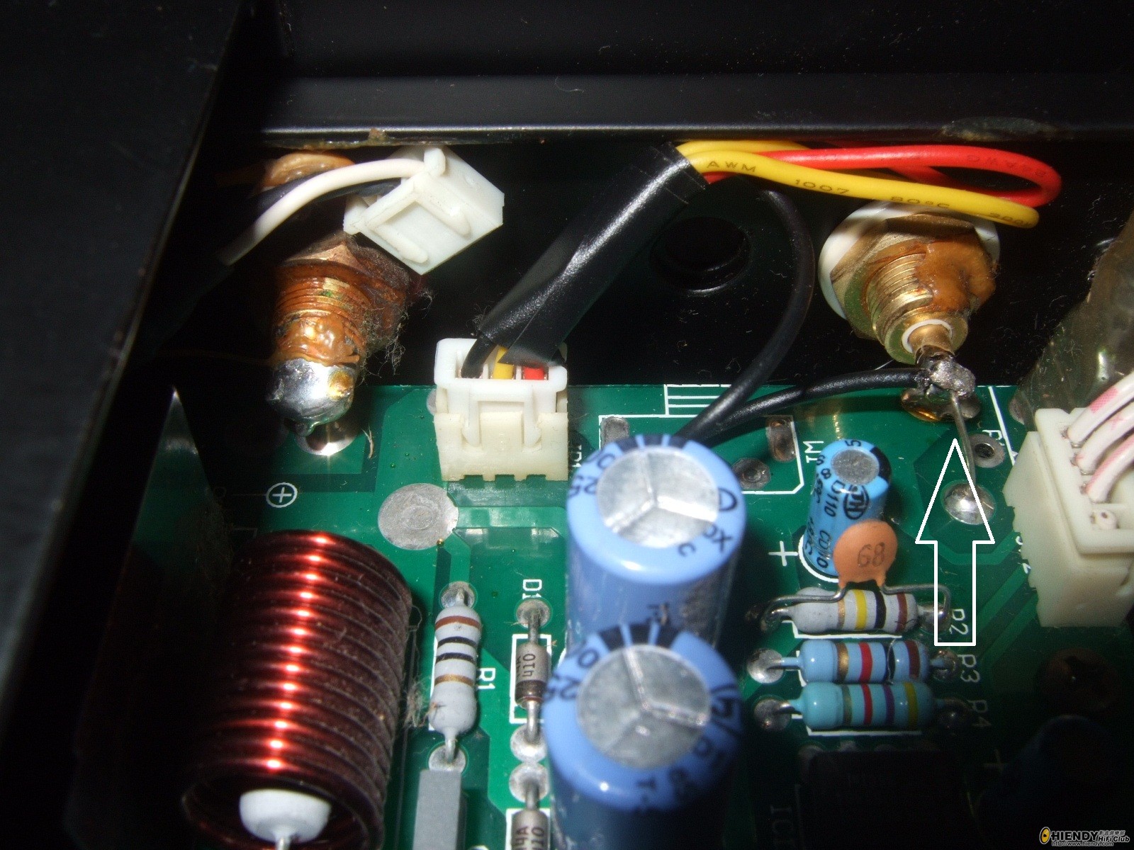

發表於 2012-4-15 13:05:59 | 顯示全部樓層 |閱讀模式
Cayin 1205.1A後級用料同價錢都OK
只是聲粗同濛 雜聲多
原因就是前面3個volume制累事
去鴨仔街買5條每條1蚊的接線,只用黑色那條
先抆開原裝那條接線(方便日後還原)
焊上新接線
直接從rca插座+極接到底板,再插上新接線攪掂
哩部機最煩是鬆鑼絲 幾十粒有排鬆
五塊底板都係甘換,記得順便跟下其他插頭和接線有沒有接觸不良
經過這樣改良以後,無論高,中,低都有好大改善,音場大左,高音通透左,靜左好多
全部費用5蚊

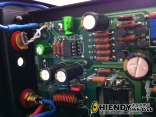

發表於 2012-5-5 13:05:20 | 顯示全部樓層
 樓主| 發表於 2012-5-5 14:36:20 | 顯示全部樓層
t.kaiming 發表於 2012-5-5 13:05
我都改咗
大家交流下

can I cut the volume control ?
發表於 2012-5-17 14:30:52 | 顯示全部樓層
發表於 2012-5-17 14:41:36 | 顯示全部樓層
I thing it is one of the best buy for AV so alot of Ching have it if only use a little money to mod it why not ?
 樓主| 發表於 2012-5-17 18:17:40 | 顯示全部樓層
goodies 發表於 2012-5-17 14:21
yes,cut左真係好好多
