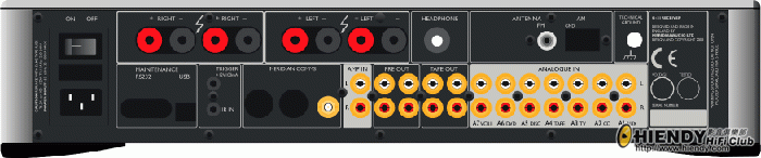

Hi all chings, 如果對喇叭高中低音係分開輸入 and 合併amp got 2 sets speaker output, then what is the best way to connect the speaker cables? I only have below 2 ideas now
1. Single-wire 2-2 connect from amp Speaker A to 喇叭高音
   Bi-wire 2-4 connect from amp Speaker B to 喇叭中低音
2. Single-wire 2-2 connect from amp Speaker A to 喇叭高音
  Single-wire 2-2 connect from amp Speaker B to 喇叭中音 + and 低音 - and use jumper
my speaker is Kef reference 201/2 and amp is Meridian G51

我會行SINGLE WIRE SPEAKER駁低, 之後用JUMPER.
or 行bi-wire駁中低, jumper駁中高.

    行bi-wire駁中低, jumper駁中高.<<<-----

so both chings not suggest to use 2 pair speaker cable plus jumper??
發表於 2010-10-15 11:43:59 | 顯示全部樓層
我自己有d建議.. 如果用2條Single wire cable + jumper?. 因為二手市場上Single wire spk cable會易少少買賣. 到想轉款放都易d. 加上如果師兄鐘意微調音色可以用不同jumper試. 至於駁高中低方面. 可以試試一條駁低only. 另一條中再用jumper去高. 又或者自由配搭下睇下點駁控制力最好.

我都有少少分享. 我之前對喇叭又係TRI-WIRE. 我用SINGLE WIRE + JUMPER. 變化大D. 因為如你條SP出名高音靚D, 你可以將SP駁高, 搵兩對中低靚D既JUMPER駁中低.
如你條SP係出名中低靚D, 咁你可以將條SP駁低, 搵對中頻厚暖既JUMPER駁中低 (e.g. PAD) + 高頻通透高貴既JUMPER駁高. (例如AN or cystal)

Cardas 應該屬於厚聲類既線. 我自己只係試過siltech, taralabs同nordost銀既jumper. 個人覺得如果想高中更加清脆可以試下siltech,taralabs, 如果想繼續厚聲返可以用下AQ.

YOUR speaker is Kef reference 201/2 and amp is Meridian G51充滿音樂味, 201/2中性. 所以要聽過你既要求 & BUDGET, 比我就會要求高貴通透, 所以AN or siltect都係一個唔錯既選擇.

AN = audio note, 沙魚仔咪用緊囉
係呀, SP直插低, 一組JUMPER由低去中, 另一組由中去高.
如要求唔高的話, 可以搵D靚少少既DIY SP自製JUMPER, 一條過駁晒高中低. 但你要在線身中間自己CUT個位比中頻插CONNECT喎.
