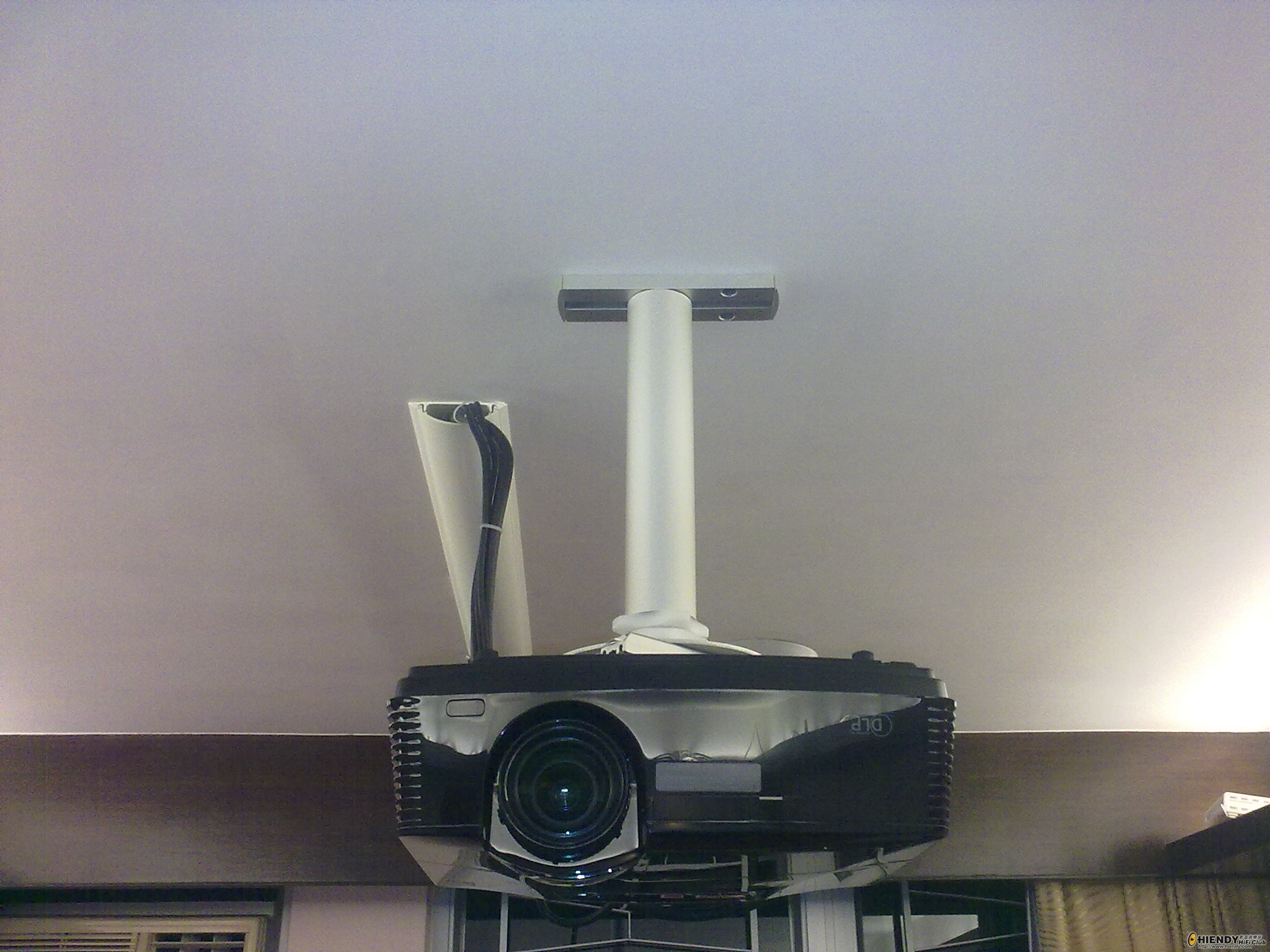

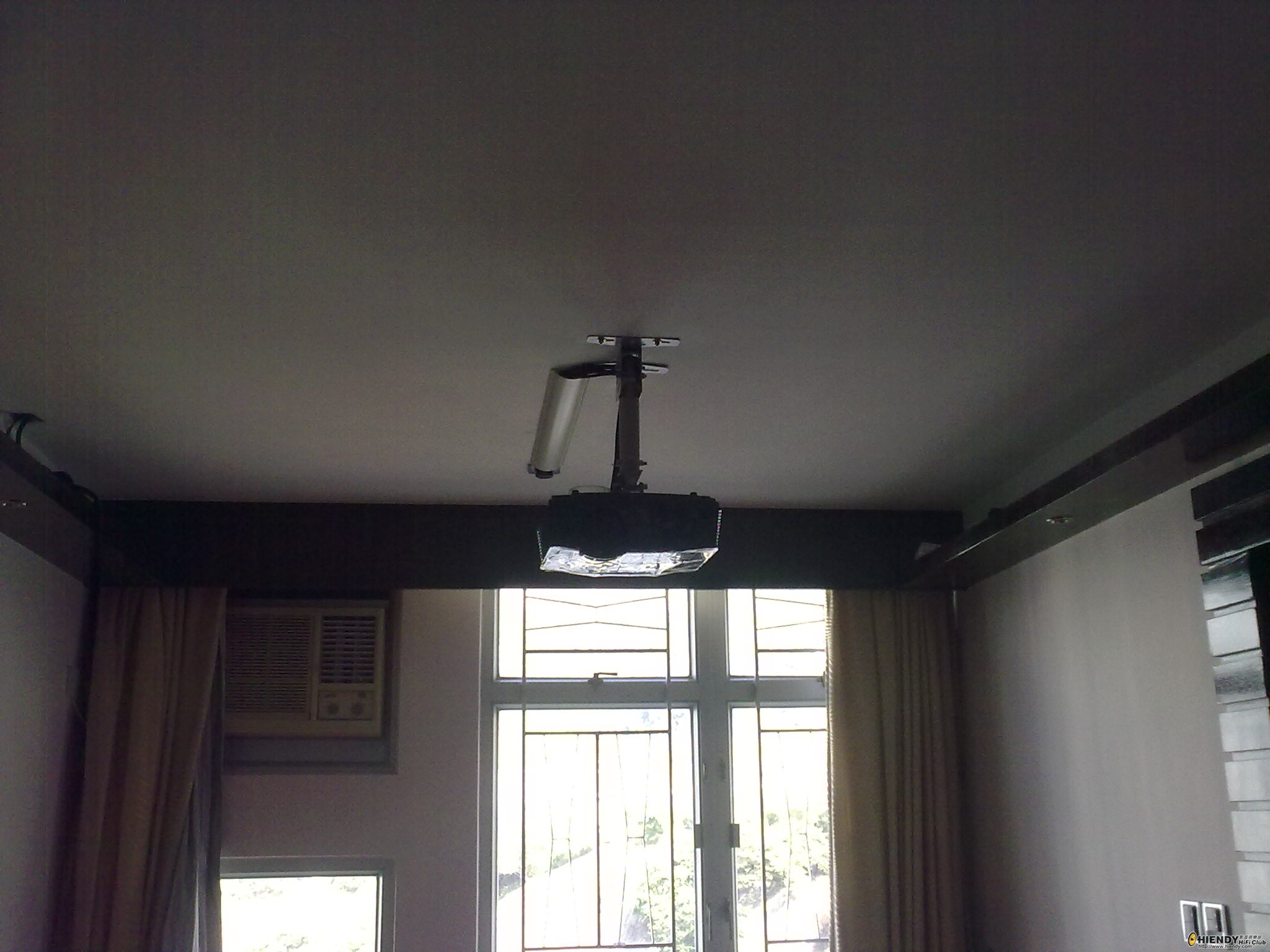

為咗解決震盪問題, 前日上淘寶訂咗隻度身的新架, 昨日已收貨, 返到屋企就即時拆舊架開工, 值得一讚係我一再指定架嘅高度一定要係33.3cm, 結果給我的貨, 準確度好高, 剛好就係33.3cm, 而且個架嘅質數好滿意, 調較好容易, 對準位好輕易就可以固定!
   安裝非常容易! 但昨晚攪咗一晚, 今日就整咗半日, 其實都係攪返上手d手尾, 拆舊架後, 四支拉爆以及舊架的痕跡, 唔攪返掂去, 以後都唔駛再鑽牆!
   拆拉爆真係攞命, 整到個天花花鬼晒先拔掉! 跟住就用現成原子灰攪返掂d舊痕, 又批又摩, 整足一晚, 第二朝就買天花油油返靚佢, 由於唔可以心急, 要油幾次, 所以又攪咗半日!
   最後可以上新架了, 上架只係用咗十分鐘唔駛!
   效果非常好, 架好穩固, 唔會好似舊架咁輕輕掂下都會搖, 畫面穩定晒, 正正正!
舊架-可惜無影到拆除舊架後的痕跡, 因為唔啱位, 全部再鑽過, 攪到個天花四個大洞, 再加上拆拉爆時打到天花 ...
新架-睇唔到舊痕呢!
新架-睇唔到舊痕呢!

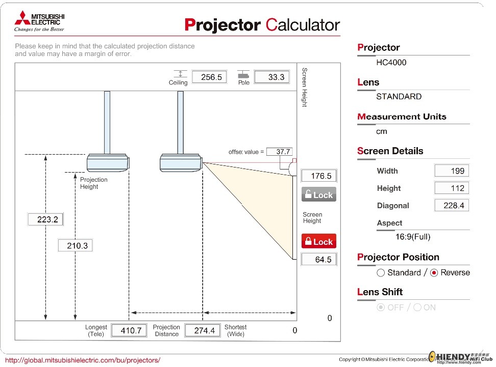

另外, 有位師兄pm小弟想分享下安裝心得! 小弟本身唔係師傅, 只係有興趣自己落手落腳攪, 所以先亂裝得通, 唔敢亂教人, 只可以係度分享下我安裝的經過!
     經過之前有安裝過一次的經驗, 一如以往首先上網找該機資料
找到hc4000的原廠安裝資料, 就可以度好晒所有尺寸, 按圖輸入, 並得出以下結果
(由於小弟用梗幕, 所以所有尺寸都已固定好, 我自己認為一定要先安裝幕先, 原因係用機就幕好過用幕就機, 即係可以就住自己認為睇得最舒服的位置裝幕先, 之後才按所需要的高度訂投影架就可, 第一次裝舊機時, 我就係先裝機, 結果係有一定誤差, 點都裝唔到官方位置機亦無法做到水平, 而今次幕已固定就好辨好多, 亦都可輕易安裝到官方指定位置)
 樓主| 發表於 2010-10-24 01:39:42 | 顯示全部樓層
本帖最後由 hiulam 於 2010-10-24 02:07 編輯
以我為例, 經官方計算機得出, 我的天花至機頂應該係33.3cm, 我就係淘寶訂, 同賣家講明, 一定要33.3cm, 我係勁長氣叮囑佢係一定要33.3cm ;P, 賣家亦好firm就話, 放心, 無問題!
    第二日, 順豐就到貨, good! 返到公司即時拆開裝好佢度一度先, 放心, 得二, 三件parts唔駛睇說明書, 3分鐘就攪掂, 果然係33.3cm, good! good! good!
    咁樣成件事就成功咗一大半,  因為按hc4000官方資料, 再加上實際上係舊架上試過, 佢係zoom in zoom out 方面好大下, 即係相距幕的安裝距離好有彈性, 我本身就唔太喜歡用zoom功能, 但都留有一點空間, 即係只用少許zoom功能而已, 最緊要係度啱鏡頭對正幕中央, (呢隻架另一優點就係可以調較左右) 之後就可以上架, 上架後調較角度好輕易就鎖緊, 終於可以較到剛剛好, 而且好穩固!
    不過講到好似賣廣告咁! 但佢真係好正, 之前我走去鴨記四處找, 係咁搖人地d架, 無一隻合心水, 呢隻真係好穩, 食得死唔再震:victory:
    利益申報, 本人與賣家毫無關係, 亦不相識, 亦無任何利益輸送.......只係裝完之後真係覺得好滿意, 所以先分享下!

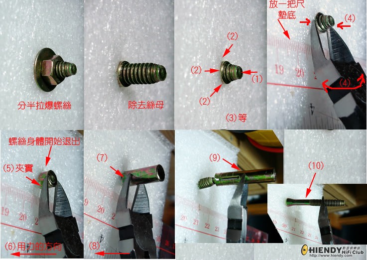

    SmallEar agree with the way U 拆爆炸螺絲
I been spend time for this , hope can share it with Chings:
Copy the post  from  etsang3 Ching in 33.com.
I think is very useful;    " 入牆後之'膠塞'如何能整粒拔出 "
以下是我(etsang3 Ching) 常用的"拉爆螺絲"取出法。研究研究。
(1)把中央螺絲搥入
(2)用小飲管在周邊滴水
軟化墻身並有潤滑作用
(不要用油或WD40,日後鬆漆油或貼墻紙會還會有油污滲出的)
(3)15分鍾後再加水一次,再等
5分鍾才動手
(4)第一下動作很重要。
用鋒利剪鉗,大力夾實加左右搖擺,
在它身體做出一道坑紋
(5)放開鉗一會,然後再夾實
(6)把鉗慢慢扳向下,螺絲便會被慢慢被撬出,不損墻身
(7)螺絲被撬出一些後,在新的位置再夾實
(8)再扳下撬出螺絲
(9) 反覆7,8 的動作直至螺絲全部取出
(10)最後把螺絲芯也取出
(11)用白英泥把墻洞封好
"拉爆螺絲"取出法
"拉爆螺絲"取出法
