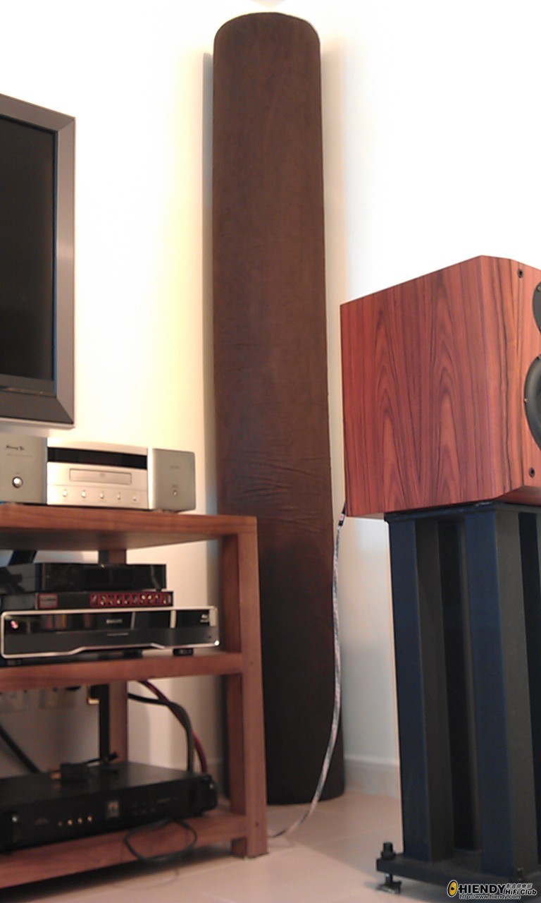

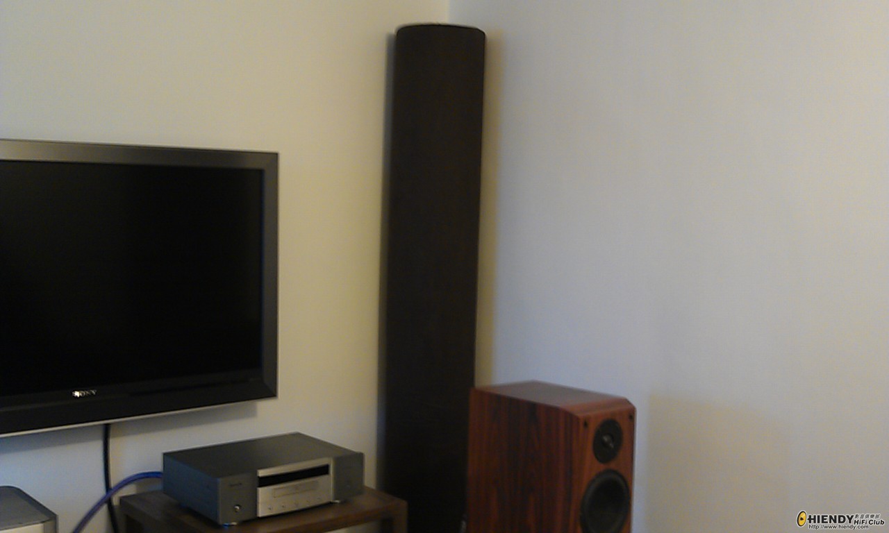

自製底頻陷阱

 樓主| 發表於 2012-5-13 21:00:54 | 顯示全部樓層
timmywan 發表於 2012-5-13 20:57
又長又黑一定有效
直徑我就踉雀屎個濶度30CMx30CM
高就加高致80吋高
發表於 2012-5-13 21:02:46 | 顯示全部樓層
kentsang 發表於 2012-5-13 21:00
直徑我就踉雀屎個濶度30CMx30CM
高就加高致80吋高
你有沒有比較過用前同用後 是否有效?
 樓主| 發表於 2012-5-13 21:08:30 | 顯示全部樓層
timmywan 發表於 2012-5-13 21:02
你有沒有比較過用前同用後 是否有效?
d柱波減少了好多,
下星期做多碌放麻係另一邊

 樓主| 發表於 2012-5-14 10:27:14 | 顯示全部樓層
本帖最後由 kentsang 於 2012-5-14 10:28 編輯
redoctober 發表於 2012-5-14 09:57
書架喇叭都要低頻陷阱 ? 你對書架低音咁犀利?
不是一定要坐地箱先要落底頻陷阱,
因每個人的家裡既環境大細都不同,
有可能係我個場玩對全頻都要落底頻陷阱,
我地方細又要玩巢皮瓜所以要做環境鬥士!
發表於 2012-5-14 10:33:35 | 顯示全部樓層
我也做過類似的。
我的做法是用厚吸音棉,卷成桶狀,外圍加帖大幅厚絨面咭紙。
不過要吸收100HZ以下低頻,起碼要有13英吋直徑(最好16英吋),以及要"人咁高"。
上下面都需要打開口,下面也更要"long"起,有空隙等音頻可以進入。
有無效?有,不過需要最少4個角都放。
咁大件,非常影響外觀。所以最後都是放棄!
