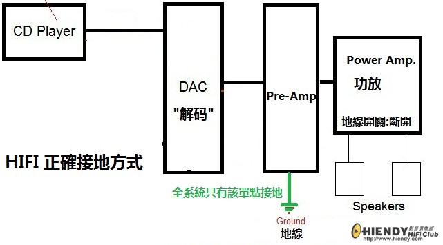

你整個系統只能選擇‘一點’接地﹐否則會出現GROUND LOOP出現交流電干擾聲

發表於 2012-5-16 20:28:13 | 顯示全部樓層
本帖最後由 天下第一刀 於 2012-5-16 20:48 編輯
Law記 發表於 2012-5-16 16:03
刀兄請詳細d講下機同地盒應該點接呢
See photo

單點接地
即只有一件電器有接地線, 其他電器會通過 -ve (rca) / gnd (xlr) 亙通.

你系統的同軸及信號電線已經將所有機器的地線聯接﹐所以單點接地已經安全
