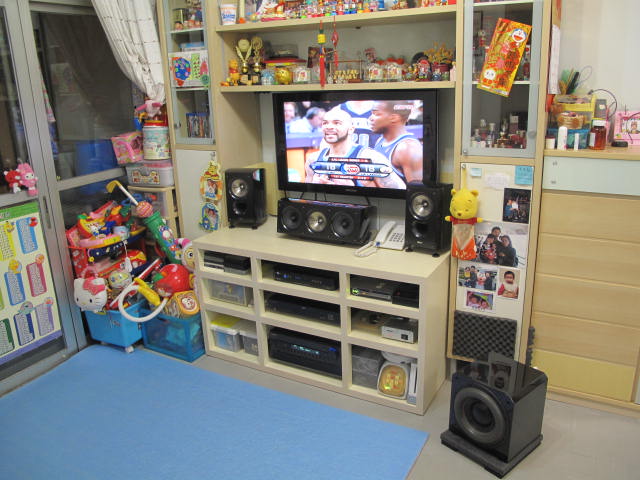

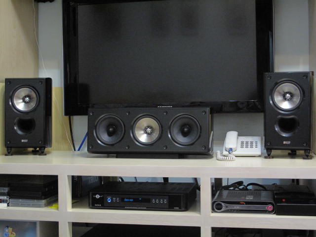

依家聽兩聲道時, 有時低頻會有d 散唔倒, 胡胡聲,
想請問各位...
假如setting 和喇叭擺位不變,
有セ方法可以使低頻散走??
例如加什麼釘塾可以嗎?
 樓主| 發表於 2010-7-7 23:20:53 | 顯示全部樓層
依家喇叭已拉出半呎!

試下換張羊毛地氈. 或者係角位加d吸低音野. 最後唔得唯有set細隻sunfire.
發表於 2010-7-7 23:33:17 | 顯示全部樓層
同埋subwoofer擺位盡量比佢可以有最長既射線..咁低頻波段無咁快撞場返黎..

回復 3# kachow
我意思係用 pure audio 聽兩聲道時, 前置低頻散唔倒 胡胡聲!
發表於 2010-7-7 23:42:42 | 顯示全部樓層
如果喇叭唔郁得. 試下用TAOC釘. 比較收低.

發表於 2010-7-7 23:55:22 | 顯示全部樓層
可以試下TAOC 25-pin 二手 about $450 3粒. 唔岩放返出去又容易.
發表於 2010-7-7 23:57:53 | 顯示全部樓層
會唔會係個櫃的共嗚?
發表於 2010-7-7 23:59:47 | 顯示全部樓層
會唔會係個櫃的共嗚?
cyberken 發表於 2010-7-7 23:57
係.聲音會侷住左. 所以如果喇叭無得郁係有難度..

TAOC 釘塾有セ推介, 因為釘我想用番原裝嗰d.
發表於 2010-7-8 00:06:24 | 顯示全部樓層
bigpun1975 發表於 2010-7-8 00:04
如果有原裝..咁當然盡量用原裝喇.. 一係試下放d凹凸不平既板係個喇叭附近. 盡量打散d聚集左既低頻.
發表於 2010-7-8 00:52:32 | 顯示全部樓層
會唔會係對前置, 同個木櫃之間發生共振, 即係個木櫃都發出低頻。
 樓主| 發表於 2010-7-8 00:55:50 | 顯示全部樓層
ckw3031 發表於 2010-7-8 00:52
咁有乜計?
加黑麻石放底ok 嗎?
發表於 2010-7-8 01:11:16 | 顯示全部樓層
冇計, 喇叭唔好放係木櫃面

ching 聽pure audio時有開sub仔?
我都係用xq,但係覺得佢低頻好弱下.....
你話boom 9成同個櫃有關.

你部AMP唔夠力推對喇叭所以鳴鳴聲

    我都係咁諗,同埋兩隻spkr 一距離太近,拉開d可能會好d,e+个柜好似 jau 住咁
最好唔放入柜好d
