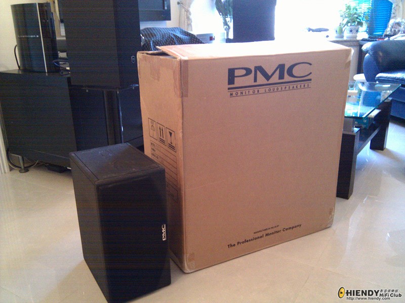

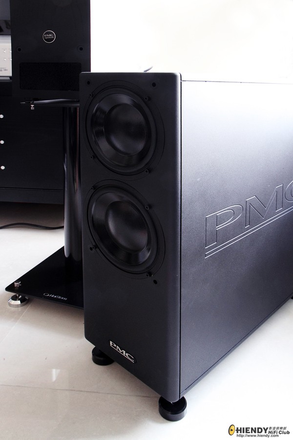

呢隻冷門6.5"x2單元PMC TLE1s subwoofer入手一個星期多d, 係時候出下report.
雖然得6.5"單元兩個,不過裡面係迷宮式設計, 有3m既迷宮谷低音出黎, 仲有裡面隻amp係Bryston 3B, 無論控制力同耐用可靠都絕對有信心.
雖然係二手, 不過應該上手未用過, 唔知要煲幾耐, 不過一出聲已經驚為天人.
低音密度好高,充滿成個空間,一浸浸湧埋黎又得.
速度收放好快,唔會拖泥帶水,一拳拳打埋黎又都得. 比以前個隻sub仔既註波感覺大大減少.
仲有低音details好豐富, 聽歌特別有幫助.
可能因為細單元所以控制速度同detail都好好.
睇戲有幾堅? 小弟就好滿意, 極大提升!!
不過表現同其他sub點比我唔知, 因為以前家訪得少subwoodfer, MK250, Sunfire EQ, Velodyne DD通通我都未認真聽過....
有望呢d度既師兄上黎品評下, 幫小弟出下report.

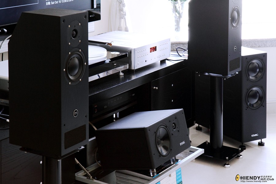

不過聽歌表現我都有d感想.....
加subwoofer入2ch system真係好難, 未夠班, 設計差, 或者睇戲用既subwoofer都會污染主聲道既聲.
而同牌子既speaker, subwoofer設計係專門為主喇叭伸延低音, 主喇叭PMC LB1 signature同subwoofer TLE1S果然好夾聲, 無逢連接, 主喇叭聲完全無被subwoofer污染, 感覺似只係一對喇叭出聲.
呢家我既駁法係pre-amp另一對front channel output駁subwoofer, 即係pre-amp無做crossover. LB1 signature照出全頻,佢雖然可以潛到35hz, 不過我用sound level meter度過我個皇帝位由80hz開始會roll off. TLE1S就出晒250hz下面, 不過我就係TLE1S set度80hz以上開始roll off.
雖然80hz以上roll off, 不過80-250hz都仲有少少聲, 如果個錄音呢個頻段係好大聲, 因為越高頻既方向性越明顯, 所以都會有少少偏聲去左我放subwoofer既左邊, 呢個問題係未諗到點解決.
TLE1S低音全頻都好細致, 好多details, 唔會有頻段特別肥, 該輕就輕, 該快就快, 該潛就潛, 該爆就爆.
最明顯聽鼓, 大鼓潛左, 深左, 有氣勢左唔使講, 唔同種類,大細鼓既鼓皮,鼓身聲都好細致表現出黎.
連鋼琴都好左, 其實鋼琴唔係咁易播, 呢家鋼琴下盤更有力, 真實左好多.
以前根本聽唔到管風琴聲, 最低個浸唔夠雄厚, 不如唔好聽, 呢家終於可以係我套機聽管風琴.
聽大提琴,低音大提琴韌度,質感大增, 低音大提琴据弦個d氣勢真係正到暈.
唔同弦樂分隔更加明顯, 連整個音場都大大拉深.
呢家對PMC LB1 signature變左一對低音控制力極佳既座地喇叭!!
