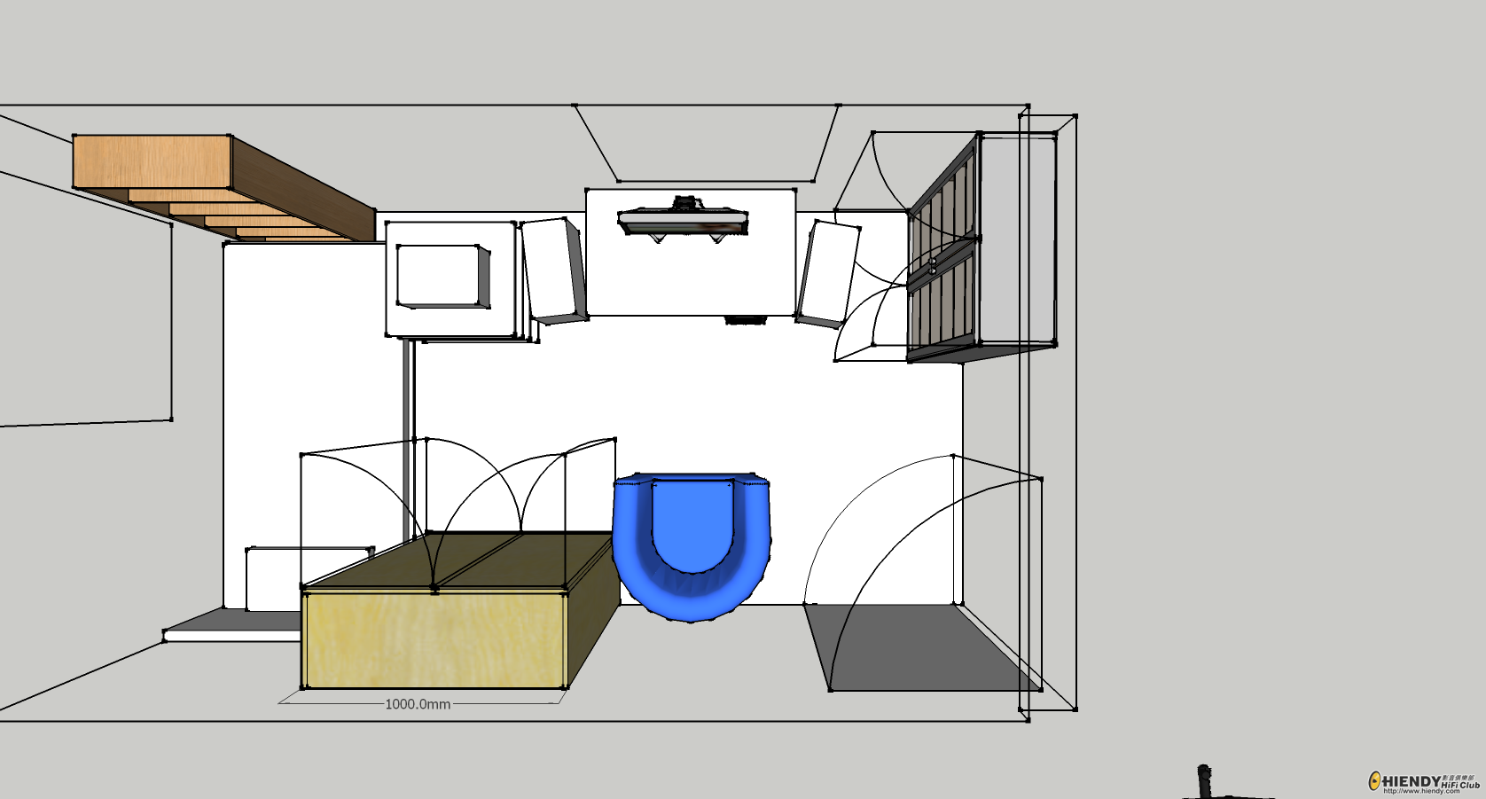

請教一下有關吸音補救的問題.
家中的 speaker 要放置在房間中, 大致是如此了.
Plan1
Plan1
因為 speaker 是 Dynaudio C1. 問題應該十分大. 現打算想文方法吸音. 那應該如何放棄吸音呢?
thanks
t1174

問題係咩? 單看圖, 只可以知道唔夠位走, 但因為各物件的各特面既物料都未知, 地下係乜又唔知, 牆身係乜都唔知, 其實未太可能知道出黎係咩聲, 加上用咩AMP又唔知, 咩線又唔知, 其實好多可以左右到聲音表現既野都唔知之下, 師兄們都好難可以有到位的意見...
依家單看此圖, 小弟功力未夠, 只看到幾點:
由於空間中的反射面左右很大差異:
1. 左右很易不平衡
2. 反射聲左右不一, 而做成聲音比較亂
空間不夠:
1.音場可能不夠闊
2.音場可能不夠高
3.直接聲太快入耳, 跟反射聲不同步, 又會出現聲音散,不夠實, 甚至亂
不過對於聲質表現, 如快,慢,厚,薄,等等 此圖及提供的資料也未能分析得到...

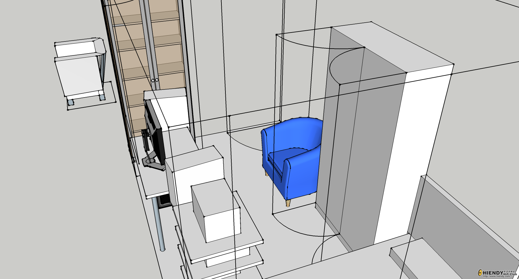

 樓主| 發表於 2010-10-29 12:37:20 | 顯示全部樓層
Thanks
可能在 top view 看吧.
所有的櫃也是木, 而且是比較平滑的. 地板也是比較滑的磁磚.其他牆只是油漆.

睇黎唔夠位比對喇叭散wow,會考慮出廳玩或換對細o的o既喇叭嗎?
 樓主| 發表於 2010-10-29 12:57:13 | 顯示全部樓層
本帖最後由 t1174 於 2010-10-29 13:00 編輯
本來是想放廳的, 不過家人見到對 speaker 就反對了. 只有回房了. 現在只有盡力吧.
另外, amp 是 naim 的 supernait. speaker cable 現在用 diy 的, 之後打算另外找. speaker cable 在這方法可能幫手嗎?

實木嗎? 實木會唔錯。就算唔係,都已好過防火膠板的那些...
「比較滑的磁磚」唔多喜歡, 因為出來既反射聲會快,薄,冷... 最簡單方法, 整張地毯, 但不同既地毯都有唔同既效果, 這個要自己試同找出合自己既要求...
油漆, 無理由要你轉牆面, 咁係第一反射面到做下功夫, 但你個位都幾難可以做得好, 最簡單整板木板試下會點 (但唔保證會好聲, 要試的)

    那個是 ikea 的, 應不是真正的實木. 另外, "第一反射面" 是指? 是沙發的背牆?
