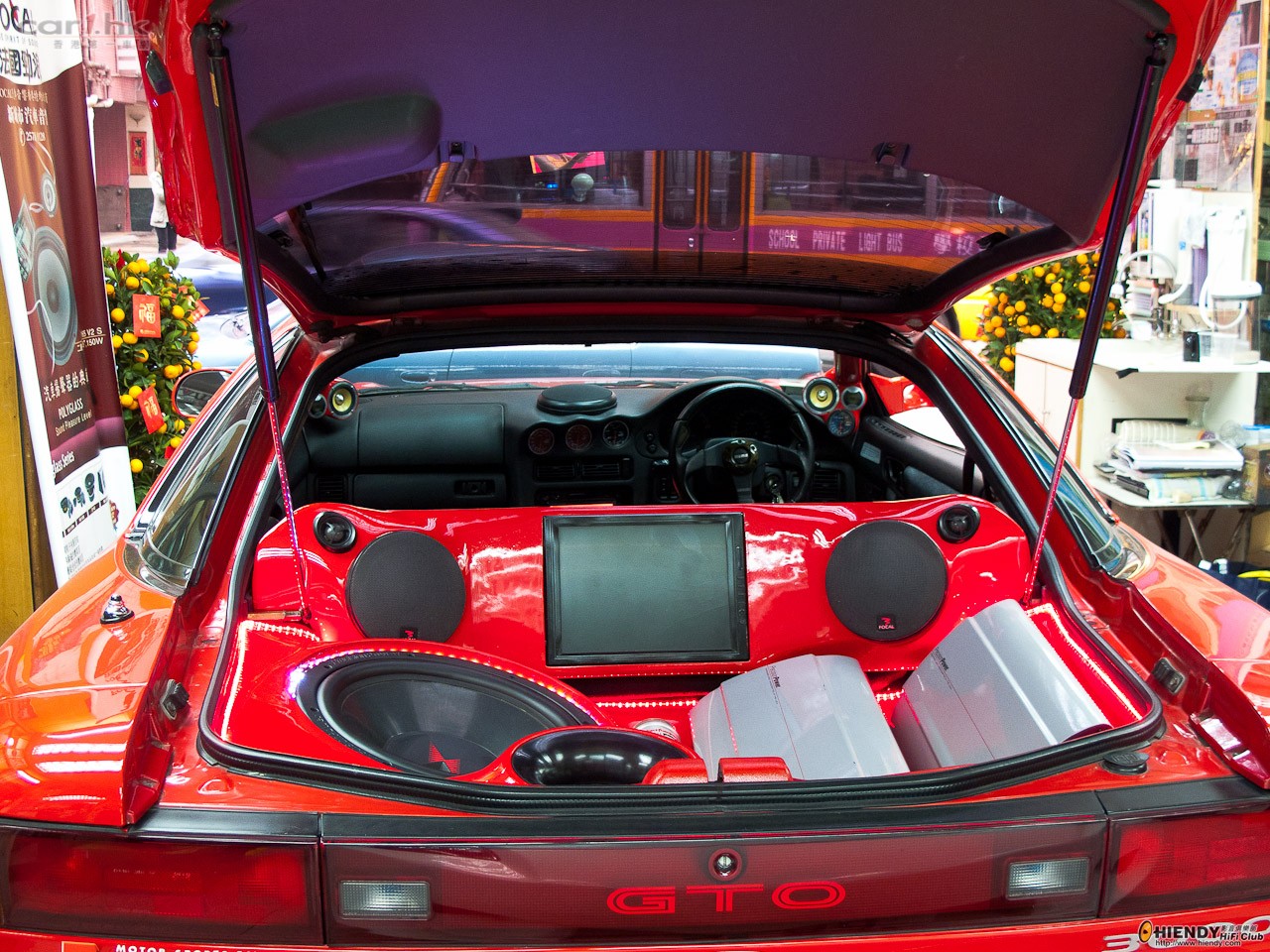

對於靚聲有要求嘅你,對於 SQ (Sound Quality) 音質和 Sound Pressure Level(SPL)聲壓 ! 你一定不會太陌生。由聲音的源頭(機頭)、主機、解碼器、DVD 碟機、螢光幕、擴音器、到喇叭,每一件設備都會影響到聲音品質。
各位音響發友或想開始入門嘅朋友,大部份都是由一部音響主機頭加 4 個喇叭開始 , 去到8個或更多喇叭黎提升音效。再來就開始對音質嘅要求慢慢提高,再細部追求音場定位,分別會對 – 左右、高低、嘴形、齒音,力求有最完美的表現。令自己在車上聽音樂時,猶如置身其境一樣。

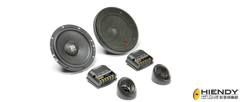

其實係車度用,只要有一對好的前置三路,再加一對10"subwoofer 已可以超好聲。
 樓主| 發表於 2012-7-10 09:21:51 | 顯示全部樓層
morel 發表於 2012-7-10 08:57
其實係車度用,只要有一對好的前置三路,再加一對10"subwoofer 已可以超好聲。 ...
汽車音響因為限於喇叭安裝位置 , 要用三路喇叭先可以比較容易有更好嘅音質 , 所以安裝三路喇叭都需要有更大嘅改動及投資 ~

不過由於空間的問題, 三路喇叭如果安裝的角度, 分頻點的設買, 喇叭線的配搭做不好的話, 三路比兩路出來的聲更差。但係如果SET得好的話, 你真的可以聽唔到喇叭的位置。
尋經不幸 聽過一架過500K改裝的大霸王, 那種聲音的定位, 音質, 空氣感真的另小弟深入毒海而不能自拔 。不斷咁更換喇叭, AMP, 門板制震, 換機頭, 但都得不到想要的效果。結果發現係少左一個汽車音響高手的調教。直致換車才退燒。當中的學費真的教了不少。
車上的投資雖然不比家中多, 但是所好的心血絶不比家中少。

大部份都是由一部音響主機頭加 4 個喇叭開始 , 你可以參考返之前我出過果d日本品牌音響主機 ~ 都係2千到5千不等 , 都好低用 , 而喇叭你可以買返日本品牌出嘅 , 價位都係3百至1千不等 ~ 如果你有有如算比到我 , 我可以幫你推介一下 ~

前機頭 : DEH-9450UB
前後喇叭 : MAXIMO 2-way / Coax
全新連安裝應該5k多D ~
聲音 : 人聲好 , 舒服 , 柔和 ~
