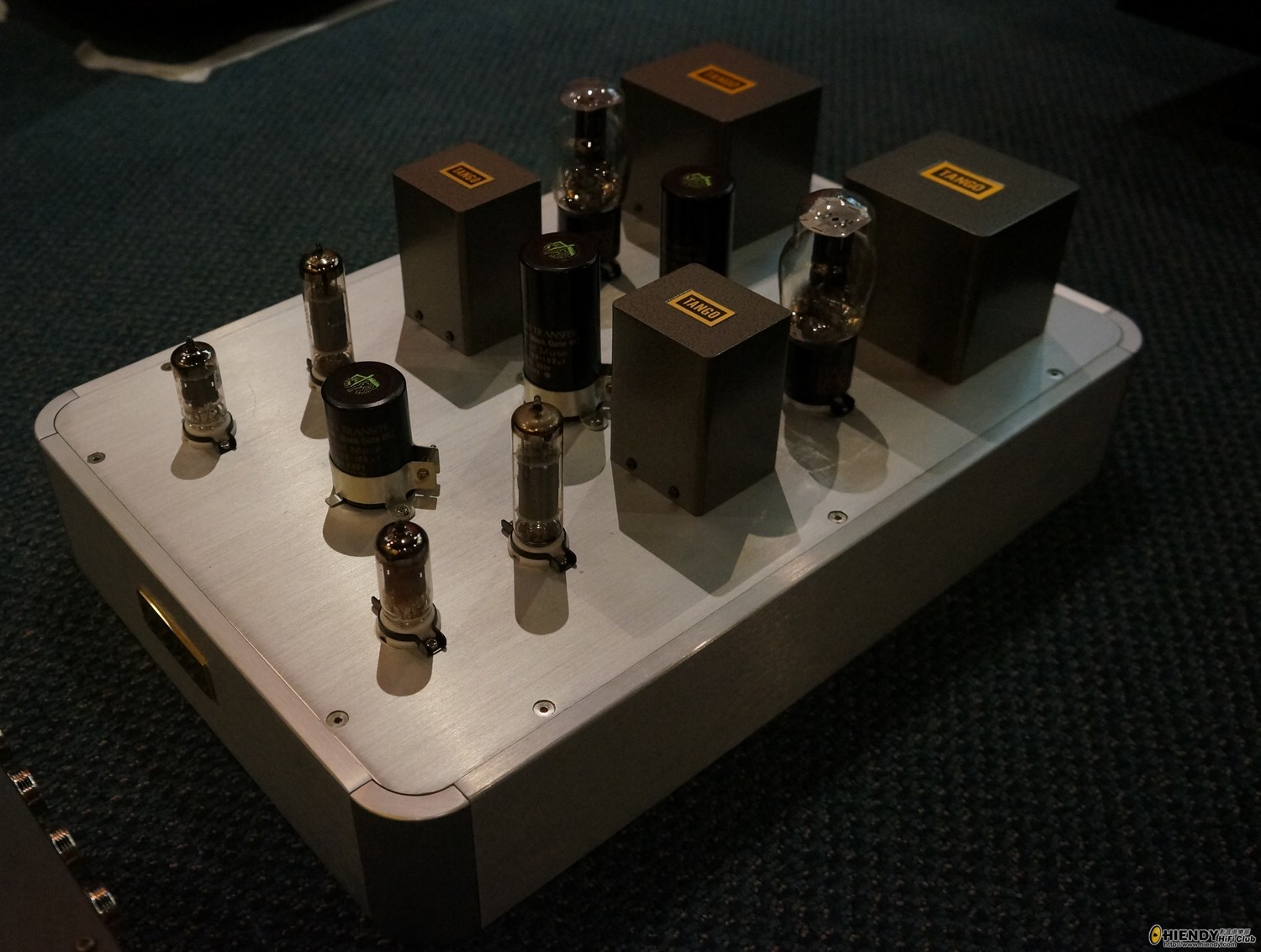

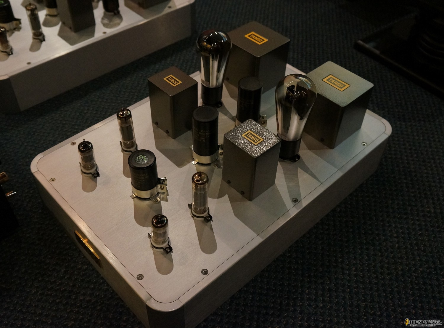

籌備,苦等兩年,威迫利誘師父
结果都完成了, 今日接回家開聲
興奮心情難以筆墨形容
今次嘅project係將原有嘅風爐電源改裝
由原本嘅MC粒RIAA胆嘅整流穩壓全改胆整流穩壓
左右聲道全部獨立,過機缐都要四條
搵心水缐都搞左好耐
街貨冇乜心水,又要平又要有番咁上下
結果把心一橫,將一對Tributaries嘅喇叭缐分屍,
用泥做過機缐!
由原本兩件頭改為三件頭
一件MC電源, 一件RIAA電源, 加phonostage
難度颇高, 最怕就係pick up到noise,
此乃風爐大忌, 幸好師父工夫到家
反之比以前更靜更定
至于report就留番聽日再寫!
今次嘅主菜: blackgate加Tango

今朝起新第一時間插埋對好嘢落去
 樓主| 發表於 2012-7-11 09:10:39 | 顯示全部樓層
今次造呢個壳算有番啲質數
單睇外表都幾靚仔
今次單單揾料都用左唔少時間
好似blackgate咁, 除左錢仲要撞到先有
重有兩隻匿係壳裡面嘅古董燈絲choke亦唔易找
搜括啲80波胆亦駛左唔少,前前后后買左18對
呢啲3-40年嘅胆會越泥越難揾
現在足夠用20年!
亦多得張Sir指點線路
结合咁多人力物力,經歴兩年時間(大部份時間等師父得閒開工啫)
到今日方成!

本帖最後由 dragonball911 於 2012-7-11 12:15 編輯
masteralain 發表於 2012-7-11 12:06
波蛇,個綫路係冰位高人設計,同係參考冰部神器呢?
其實電源膽整流穩壓好大路
不過中間點可以提昇其穩定性係有啲tricky!
就係好多人會覺得多餘嘅野
但我地就落重料黎做!
今次係元朗張Sir嘅意見加之師父變為真實嘅功力
要多謝佢地!

 樓主| 發表於 2012-7-12 22:00:25 | 顯示全部樓層
本帖最後由 dragonball911 於 2012-7-12 22:15 編輯
dragonball911 發表於 2012-7-11 09:10
今次造呢個壳算有番啲質數
單睇外表都幾靚仔
今次單單揾料都用左唔少時間
聼左兩晚,重温啲聼開嘅各類音樂
人聲,中樂,rock, jazz, classic
敢講改善係非常明顯,簡直係換左部機
高班左好多,不好意思我係度自吹自擂
今次部風爐分析力驚人
可能因為寧靜度大増
所以細微嘅野更清晰
初時我唔係兩份電源都用80波膽
RIAA用80ST膽,低頻嘅衝激力太強
變得有啲誇兼唔耐聴,最後都係全波膽上陣
整體合理全面得多,亦可保持以前嘅瞬變同速度
此風爐令音場拉大拉闊了
樂團都由五十人變了二百人咁
但各部都企定定,唔會係群奏時搶來搶去
淡定非常,樂器大小合度
琴鍵,弦缐尾音餘韻清澈
至於人聲不會過剛過柔,合囗味之至
相信當啲牛牛,choke煲起后應可更上層樓!
