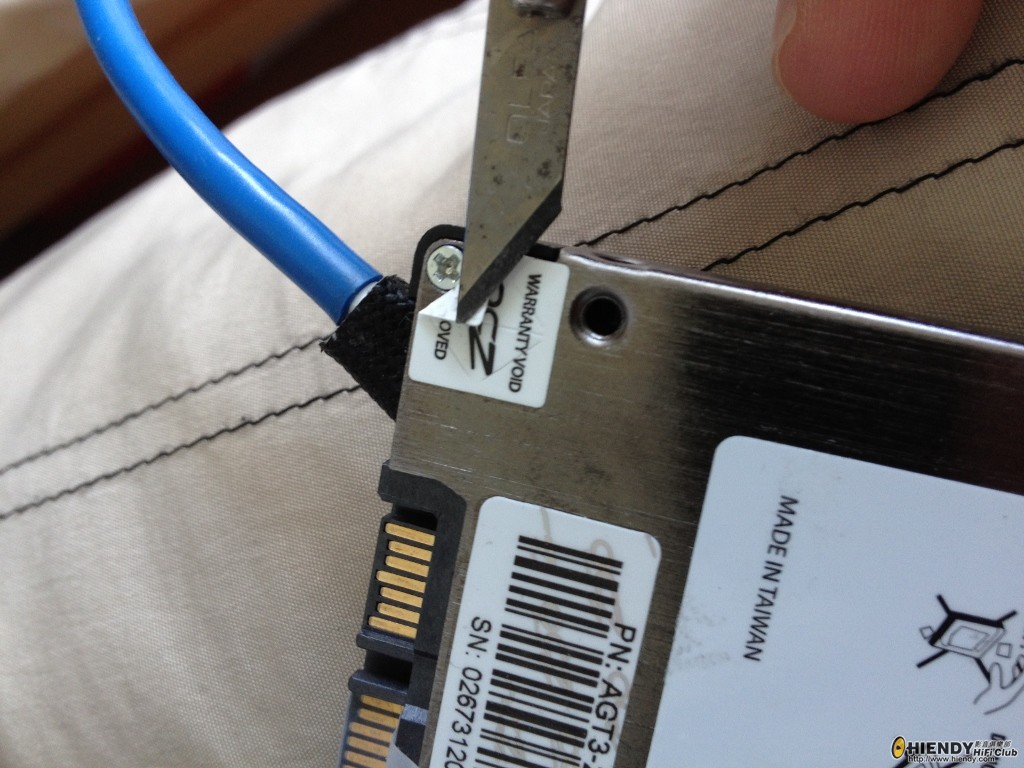

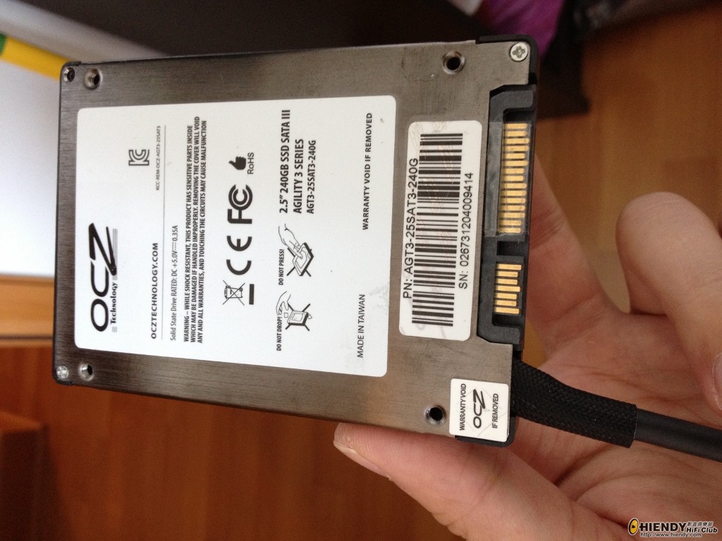

講到SSD 可純用5V 供電...但是SSD 插了入NAS...怎能夠為她獨立供電呢?
曾經試過將隻SSD 外置...用釘墊起...再整個SATA電源插頭供電...
但係條DATA 傳輸線又點呢?...
在電腦雜貨店買到的公母SATA延長線..質素真係... (我拆開條來睇...原來連銅線都唔係...唔知係咩METAL 做導體)
所以咁樣出來既聲音沒有好到...反而仲差左
台灣有人賣一D自己整的SATA DATA 線...不過好一點的要成2千幾港紙一條....我覺得唔值...所以諗盡方法將SSD 內置在NAS...但係獨立用牛供其5V
<<<<以下會令隻SSD 冇左保養, 後果自負..我又係唔會負責任的>>>>
就係將隻SSD 開壳
其實只要小心D...可以係唔整爛張保養貼紙下...開到D 纙絲的
跟住就係直接焊條線上去 (焊功不太好...請見諒)
SATA 電源每3個PIN 一組
中間個3PIN 係+5V DC (即圖中的紅黑線), 其左右3PIN (即綠白線)都係 GROUND 來的
最好其實係搵到3-4芯既幼身線做呢條DC 線...1-2芯做+5V...另外2芯做GROUND.....圖中用到的是CARDAS 4 芯線...
但係其實只要有其中一組GROUND 接左便可以...同接晒兩組既聲音分別...留待師兄測試了
焊完線CHECK 過D 錫冇飛過隔離D PIN... (用他表唔得...因為就算未焊的話...D PINS 都係通的 ) 便小心做絕源..把蓋蓋回
把SSD 插回NAS 之前...記緊要貼膠紙封住外面D 金手指! 如果唔係...一開隻NAS 便會....
膠紙封好金手指...SSD插上NAS後...先開著供電供SSD (及ROUTER) 的電源...再開動NAS...這樣便大功告成
正常運作後...點上歌曲....音樂慢慢起動...那些音符及音質實在為人所感動 ....覺得所有努力都係值得的

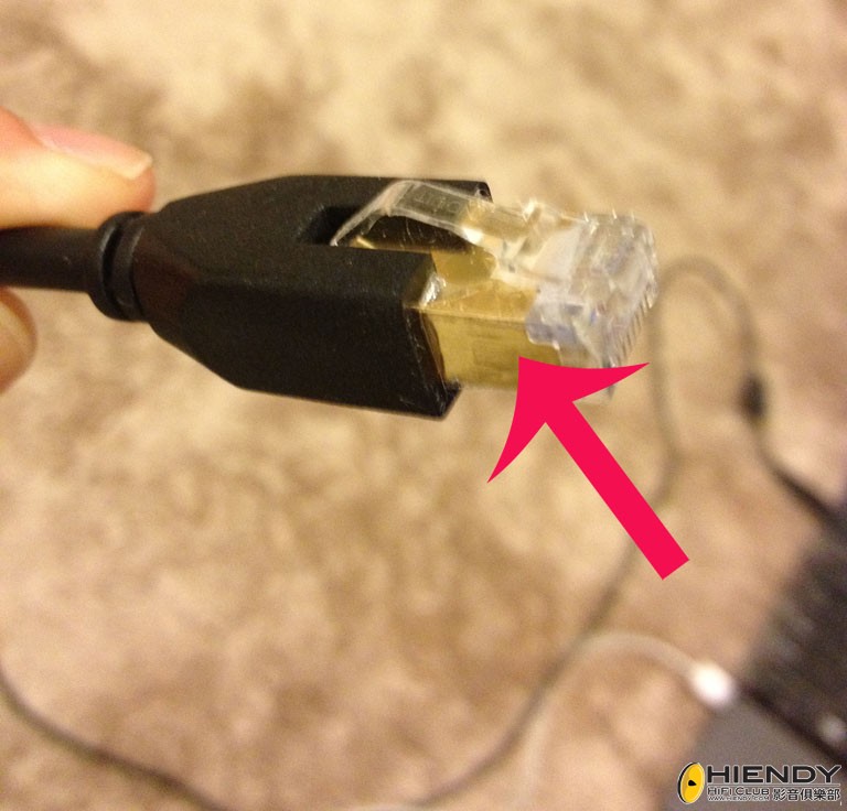

另外CAT6 或CAT7 線個頭有個GROUNDING 既金屬SHIELDING...條線最尾接入LINN DS 或者DAC 個邊頭可以試下用膠紙遮蓋...目的係唔想D NOISE 傳入音響設備的GROUNDING...影響音質...
呢D 隨時可以REVERT 既TWEAK...不妨試一試

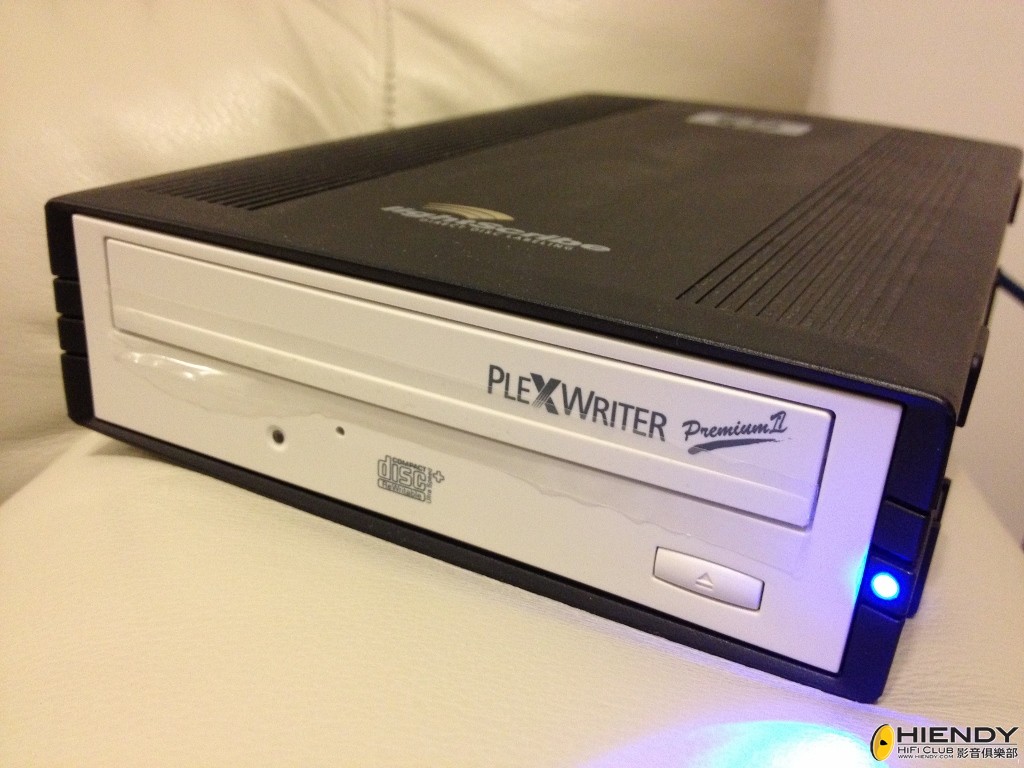

最後想分享的是RIP CD 碟
現今的DVDRW, BLURAY ROM...RIP 碟讀碟的質素真的是.... 不敢"公"維
我用過很多款新舊ROM....最後自己RIP 的碟..我只會靠佢
有D朋友問...係咪真係有分別聽得出架?
如果聽唔出有分別既...又係個句:公喜你...可以花少很多錢: ..又或者套機唔夠分析力
我只能夠說用pp2 rip 出來的音樂檔,聽感是"比較正常"...
不過pp2 好像已找不到哪裡有售....不明白為什麼好野永遠都好快停產.....我自己這部如果touchwood 出左咩事..真係唔知點算...

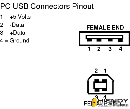

曾經試過將隻SSD 外置...用釘墊起... ...
謝謝兄台的分享。
假如用usb 的盤,是否也是把電源變成線性?如果電源是透過usb在media player 取得,有何改善方法?
 樓主| 發表於 2012-7-22 09:23:04 | 顯示全部樓層
chowhwk 發表於 2012-7-22 08:54
謝謝兄台的分享。
假如用usb 的盤,是否也是把電源變成線性?如果電源是透過usb在media player 取得,有 ...
其實外置的盤要電源變成線性, 相對容易很多
USB 的PIN 1 及4 便是5V電源
只要從USB線中...把相應的線芯抽出...接上線性牛....用膠紙把USB接上MEDIA PLAYER 的 PIN1 及PIN4 封蓋
便可以
如果唔想煩或唔識整...方間(不便開名, 以免人誤會賣廣告)亦有這用途的現成接線購買

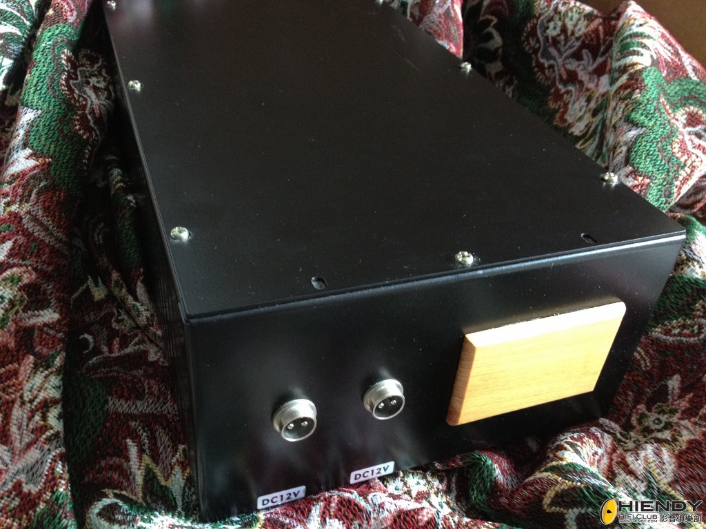

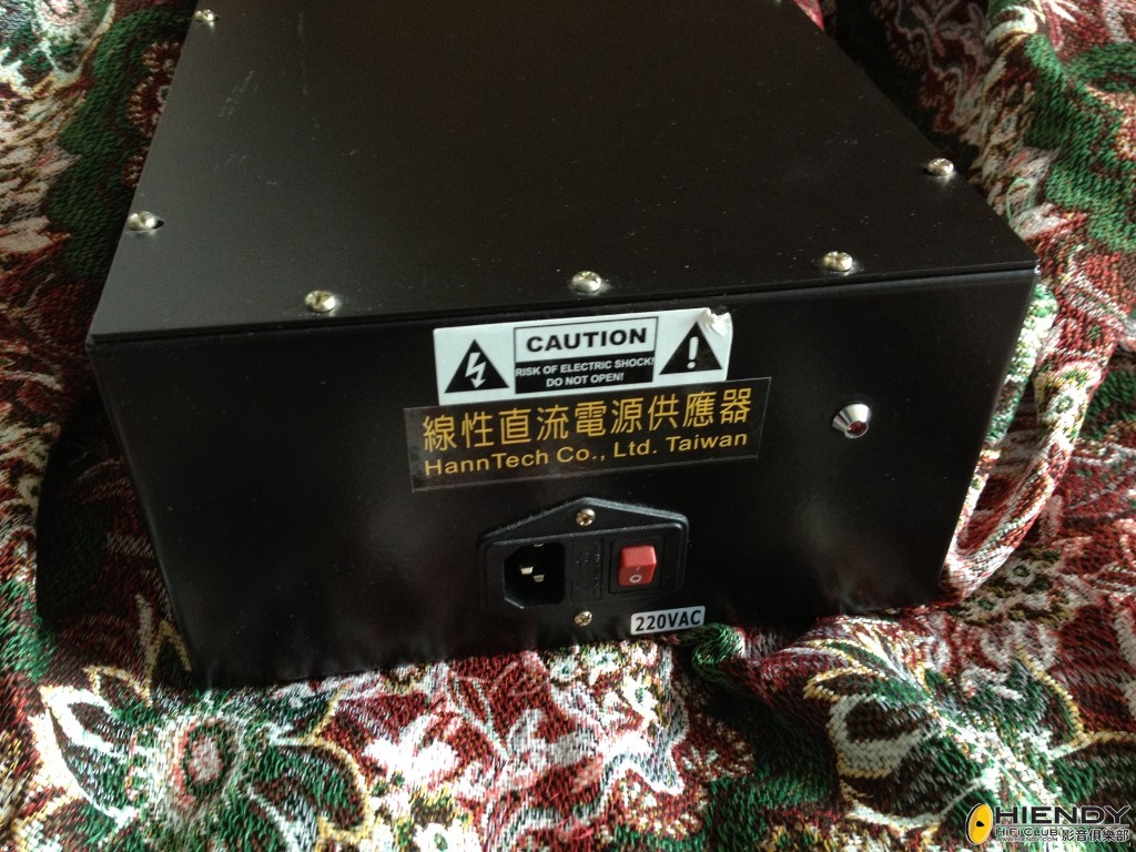

有師兄問我提及過的YU-STUDIO 線性電源邊度買
http://goods.ruten.com.tw/item/show?21108279742104
我大約一年多前在玩CAS 時, 直接跟YU-STUDIO 聯絡購買的
我的是雙12V 共10A 版本...連運費大約HKD$4500
而我當時給了他很多玩CAS既心得和設計LINEAR 牛的意見
所以YU-STUDIO 給我的牛"聲稱"是特別用心打造的:例如OUTPUT CAPS 用S牌油浸電容, 取消了FAN, 電流錶, BY-PASS DC OUTPUT 保險絲 (後三者都是我要求的)
出來的聲跟普通版有什麼分別...我唔知道呀
不過D聲肯定好過隻DIAMOND 儀器用線性牛就真既 ...不過體積及重量都唔講得笑

隻YU-STUDIO 線性電源好正好足料
想問"雙12V 共10A", 係
每一組12V 都有10A, Grand Total = 20A,
定係兩組12V加埋, Grand Total = 10A?
 樓主| 發表於 2012-7-22 16:53:10 | 顯示全部樓層
jtt 發表於 2012-7-22 16:08
想問"雙12V 共10A", 係
加埋10A 咋
