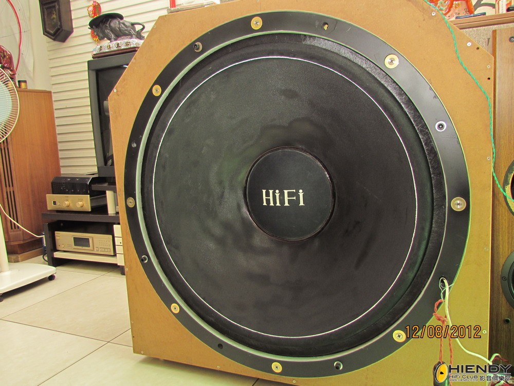

中国(番禺)DIY全手工制作的超巨型36吋励磁喇叭单元面世!!!……(一)前序篇
2012年7月13日,一只36吋的超巨型励磁喇叭单元在广州番禺正式面世!……在你还没有亲眼看见和听到这只“巨无霸”发声之前,你一定不会相信,这是一只地地道道的DIY全手工制作的超级大喇叭!而且,还是出自一位七十三岁已退休的祖籍广州番禺沙湾的何沛林(非电子专业)工程师之手!……
记得在2010年深秋的一个晚上,明昊(网名)与一个老人来到强哥的音响房,看到音响房内的一对24吋特大超低音喇叭,这位老人进门还未坐下就直径走向24吋大喇叭跟前,左右端详并仔细地聆听着这只大喇叭,仿佛能从中感悟到某些东西!……之后,从明昊的口中,我和强哥才知道老人原来就是他的父亲。真想不到,原来番禺也有一个对低音如此狂热的“发烧老人”!……去年,在强哥搬进了新的音响房之后,我又再一次在强哥的音响房遇到了那个对低音、大喇叭特别狂热的“发烧老人”;这一次,他看见了放在强哥音响房橱柜里面的32吋Clarion SRW8000特大超低音喇叭之后,非常感慨地说了一句:“原来真的还有比24吋更大的喇叭”……过了半个月的时间,想不到这位“发烧老人”就打电话告诉强哥,他要自己制作一对比32吋更大的喇叭!……当时,我们还以为他在说笑!……
今天回想起来,那的确不是随便顺口而出的一句戏言,而是一句付之于行动的诺言!……因此,一只不平凡的36吋超巨型特大励磁喇叭已经正式面世!(另一只在近期也即将完工)……
(1)何工的36吋超巨型励磁喇叭单元第一次发声纪念照:
(2)黄教拉尺实度36吋超巨型励磁喇叭单元:
4

(二)喇叭简介与音效:
(1)36吋超巨型励磁喇叭简介:
(A)使用100mm【4吋】音圈;
(B)凸半圆形布边与布质音盆一体化连体压制成型;
(C)励磁使用可变式(20V-35V)直流电压供电;
(D)每只励磁喇叭单元净重高达112.5公斤;
(2)两次试听的音效:
由于从第一次的“裸体”单元开声以及装箱后的第二次试听,何工都是使用了一套平价的日本先锋组合机(CD唱机+合并式功放)只使用功放的其中一个声道(单声道Mono)全频推动播放,而且,所使用的线材也是很普通的线材,箱体也是临时制作的后全开放式“箱体”。故此,在这样的条件之下,估计只能暂时发挥出36吋超巨型励磁喇叭的二、三成效果而已。
(A)重播之音效却令我们一行人大出所料,低频可谓从容不逼、收放自如;而且,低音结实、弹跳有力、层次分明。当时把日本先锋合并功放机的输出电平旋钮调至在10点的时钟刻度位置时,36吋的超巨型励磁喇叭便可以轻松发出高达95db的声压,可见其具有极高的灵敏度,的确是很容易推动。(日本先锋合并功放机的输出功率不大,估计在AB类50瓦以内)
(B)播放20Hz~200Hz的低频扫频测试讯号,装箱后的36吋超巨型励磁喇叭响应在(20Hz~125Hz)的范围内相当均衡平直,在听感上没有可闻的峰谷与凹陷……
(C)播放炎黄第一鼓CD中的《鼓诗》一曲,鼓声震撼、沉稳大气、鼓皮张弛有道、结实有力,能够清晰地还原出八个排鼓、四个中鼓以及一个大鼓的不同鼓声,而且,每一下鼓棍敲击都能够清晰地重播出鼓皮的震动,鼓腔的共鸣以及对鼓边的敲击力度。充分展现出《鼓诗》一曲那种恢弘大气的音场以及其气势磅礴的震撼力与冲击力!……最后,大家不约而同地慨叹:“原来一只喇叭单声道鸣放打鼓竟然有如此之耐能与威力!……”
(D)综合以上几点,再加上这次播放了我自己精选的四张不同类型录音的CD试音大碟,可以感受到何工所制作的36吋超巨型励磁喇叭有以下几个特点:
(1)拥有超凡的低频分析力与低音弱音解析力;
(2)具有36吋励磁巨型特大喇叭所特有的力拔山河、横扫千军的冲击力与爆炸力!
(3)拥有几可乱真的真实感与现场感,使人有亲临其境的感觉;
(4)速度与瞬变并存,具有强横、凌厉的动态与电光火石瞬变!绝无半点拖泥带水,低频反应敏捷、迅速,从容不逼、收放自如……
(5)低音丰厚、扎实!深沉自然而层次分明;
总之,若非你亲临现场感受而与非能笔墨所能形容……何工之36吋超巨型励磁喇叭的确为当今喇叭制作之奇葩、番禺之骄傲!……
(1)何工的36吋超巨型励磁喇叭的箱体:(后视图)
(2)何工的36吋超巨型励磁喇叭设计图纸:
