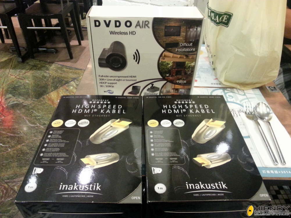

經過兩晚既地獄試驗~~~ 所有 3D 片, 無論2.35:1 , 16:9 高 BIT 數... 等等等等都完美播放 !!!
連續兩套戲播放都冇一次中間停頓/窒既出現, 而且可能用左6星HDMI 既關係.... 睇3D 既字幕離殼減少左好多.... 真係好過4星10米線 (係我比較意外)
如果有埋1000 機可以試到4K 3D 都播到既話...... 咁就真正完美了

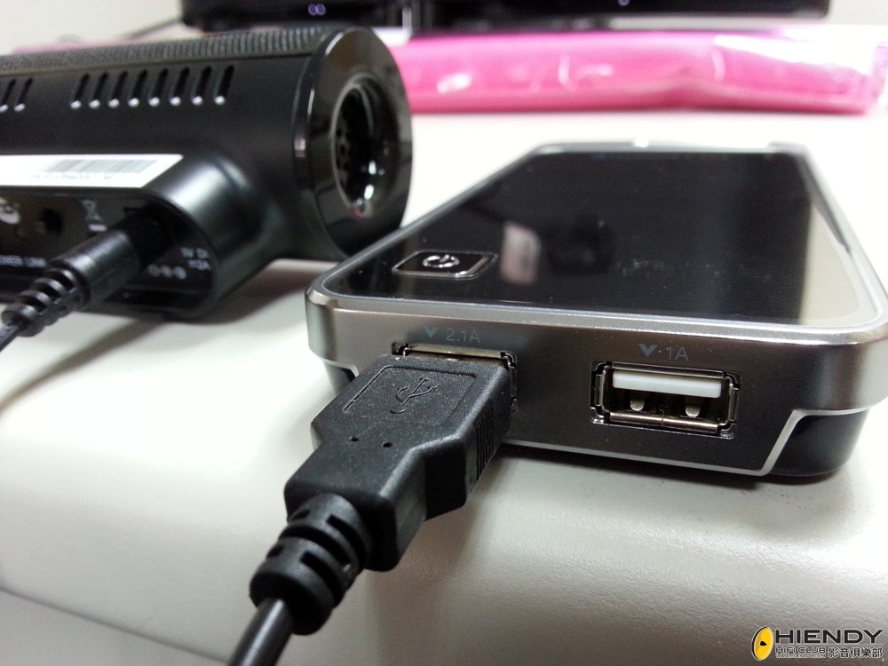

最後講埋個DIY 叉電..... 因為用電池既關係, 唔會比火牛影響到, 畫質穩定性好好!!! 而且用上8000MA 之後, 睇兩套戲都仲有好多電... 所以非常理想 !!!
原本 DVDO 個SYSTEM 只係想用來插AMP , 用來打機之用 !!! 點知效果好過直接插上HDMI .... 所以 DVDO AIR 直接插上 OPPO95 VIDEO HDMI 比投投, OPPO95 AUDIO HDMI 就比AMP !!! 兩者都支援口型同步, 所以一點甩嘴情況都無, 支持 HDMI 熄機開機都焦問題 !!!

明天會試埋用叉電比電給dvdo , 係投仔唔洗再特別比電隻火牛。

請問 CHING 點解選擇用電池既? (投投位置無多個蘇位?)
 樓主| 發表於 2012-8-16 09:21:38 | 顯示全部樓層
patrick123456 發表於 2012-8-16 09:08
正確 !!!
唔會諗住投仔之外再用電, 而且插火牛係同一個蘇位會影響到畫質穩定性 !!!
但係用電池就好穩定..... 而且出晒FULL 1080P 3D 都非常正, 播兩套戲都仲有電, 非常之好用 !!!

 樓主| 發表於 2012-8-16 09:47:33 | 顯示全部樓層
如果個投投有USB 位仲正,直接係投投拎電。
還有就係應該用IEC 中間拎電會好過火牛
