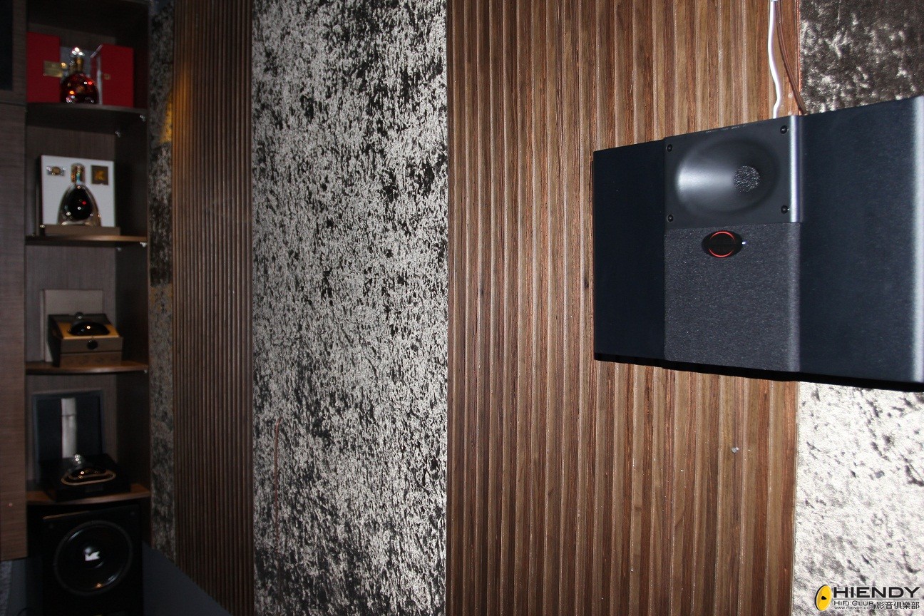

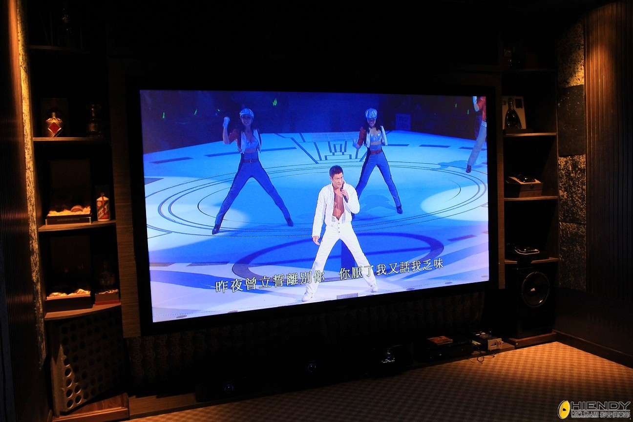

好奇怪的空间,刚开声过阵睇电影D人声对白好鬼死实,两边主声道有缩咗水咁!环绕声就更加唔听得,乱七八嘲咁!想死!!!
点知打开部AMP的Menu一睇,原来Setup系原厂数据,瞬间石化。经过一番努力终于搞点返晒!再开声,“吾”当堂醒返嗮!返来噜众神归位!!!不过我的体力已耗尽,要充电啦!欲知后如何,请听下回分解。。。。。。

嘩.... 很勁的陣容啊...
可不可以列舉一下你所使用的擴音機、後級及藍光機型號呢?
如果能夠將自動設定前後的數據,
和改動了甚麼地方公開給我們參考一下就更好了...

好啦!有D时间同各位师兄倾下傀先,上会讲到我搞完部马兰士AV-7005前级后,再开声D嘢正常翻。不过只MK的MX-350又扭鬼,最低频率条尾好长,听到闷死人!
 樓主| 發表於 2012-9-1 11:33:16 | 顯示全部樓層
于是又一轮战斗开始!揾块木板掂高只350之后,有明显改变,超低过条死人尾收翻入去。但系又出现新问题,就系中低和主声道明显接唔上,冇晒数度,好像低音独奏咁个款,激到爆灯。中场休息算啦!!!

呢套AMP系马兰士AV-7005+MM-7055+MM-7025
开始用来推一套
MK的S-150前面三只
一只MX-350
四只PROCELLA P6
oppo的93BD机
 樓主| 發表於 2012-9-1 12:41:34 | 顯示全部樓層
返来继续战斗将个炮翻转,
调到正相位、THX MODE 改为NO LOWPASS、分频点125、ANECHOIC、BASS LEVEL(11点钟位置)
好啦!再开声一段“创战纪的飞碟对战”的试音位。哗!咦!好像有料到哦!RICKY 教咯的招数好使得。
