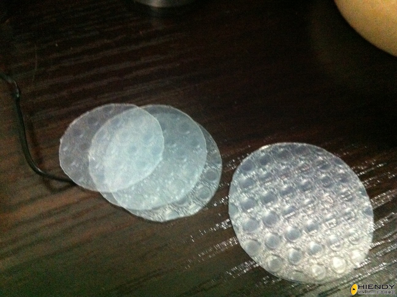

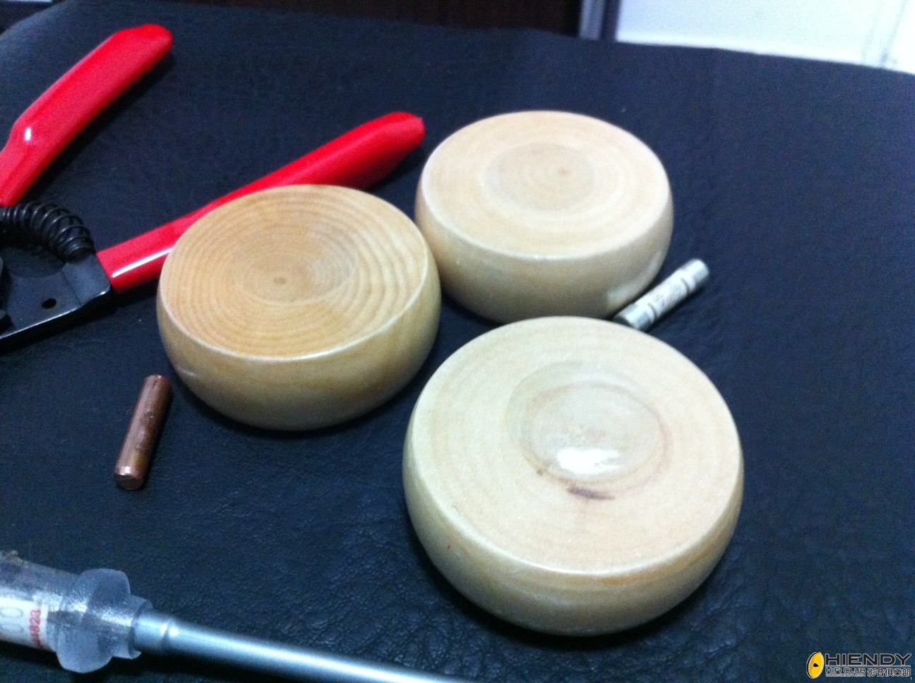

上次寫了一張清單給他,林仔就乖乖地預備,包括一套"是旦"鐵釘,一套"是旦"木釘,大量膠墊,點解要用這幾種物件?是旦啦,總有用到的一天,林仔的音響架是實惠"求其"架,"求其"架特性係木質唔係好實,直接放機上頂,低頻會偏肥,沒有低頻力感,所以每部機有理無理墊了也沒大問題,但一次過轉,林仔只知聲音轉好,總不知我如何改變音色,如果一部一部的轉,他會明白多一些,由後級開始,見林仔用了木棋和膠墊,前一粒後二粒來墊,聲音有些怪怪,小小高高地,
看看這木棋好膠(不是潮語假的意思),質感像膠多過像木,之前都試過這種棋,放在那個位置都沒有什麼好結果,所以不用木棋,直接將膠墊放在架和機腳之間,中頻變得自然些,墊完後級,效果都頗明顯,林仔立時問:點樣解決諧振問題?這個問題不能一言兩語解決得到,所以放下手頭東西,坐下來和林仔說:音響器材可分自振式和非自振式,自振式包括喇叭、光碟機和唱盤等等;非自振式就是前後級、合拼礦音機、解碼器、膽機等等。
喇叭需要適當的諧振,低頻才能產生出來,如果喇叭不落釘,音箱底板直接座地,低頻會變得模糊,只要加釘腳就變得清晰,低頻量多少要根據地板是什麼,釘加釘墊座落木板地,通常低頻量都足夠,如果是磚地,低頻量會小,用REX膠即時解決。

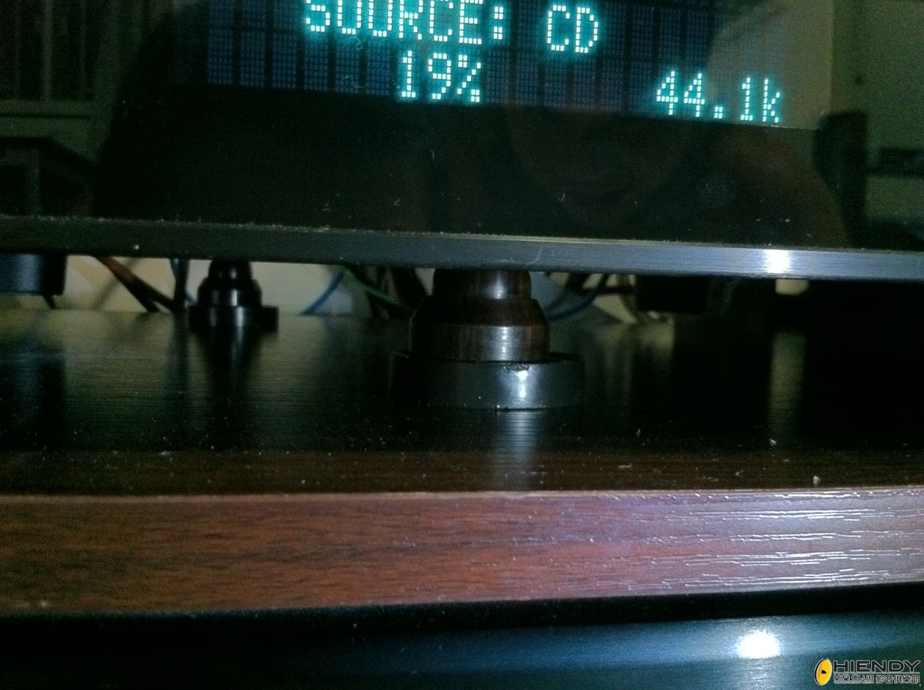

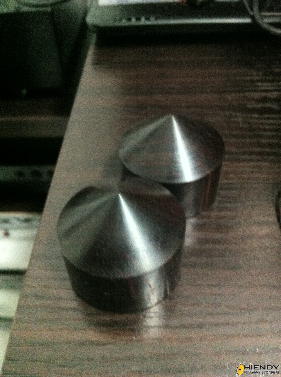

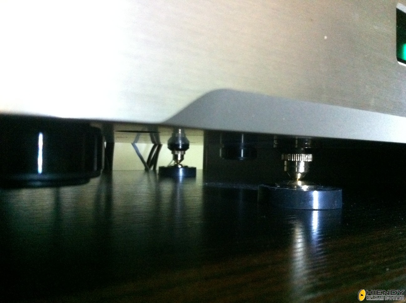

我將木釘和膠墊放在前級底,到了微調和喜好部份,大前題是接觸面越大,聲音線條越粗,
林仔要選擇的是喜歡木釘尖向機還是加釘墊向膠墊,他喜歡木釘向上的聲音,但又肉痛新買的前級C48,釘尖玩弄花機底,首先他加釘墊在釘和機中間,粗聲,
再轉用防滑膠墊,D聲唔好聽,最後都是用釘尖向機,不過林仔繼續心痛,我見到中置下面有兩粒半圓頭木釘,用來試試,聲音線條無尖釘這樣飄逸,但總比其他好,所以他接受了,
調完總體也不錯,林仔的評語是:飄逸左,弱音多左,分析力好左,好似聽多左野。

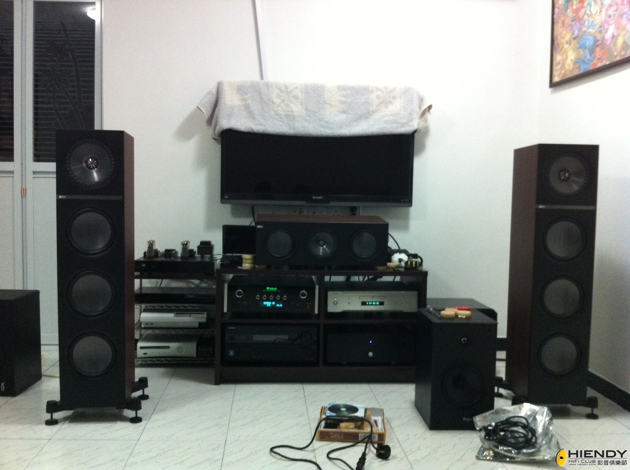

圖片音箱所用單元直徑最少8英寸或以上﹐少了個3到5英寸的中音單元﹐盡管8英寸的
物理上限在2KHZ左右﹐那該音箱的中音就最少低幾個DB﹐其音色只能用來聽DISCO才
合適

小弟是林仔,自知家中器材不入流,但經Wklau兄指導及調較後已有非大的進步,這分別連小弟的木耳也聽得出,而且已經很滿意,雖然下價器材不能單憑調聲就能變成天價音色,但適當的配合是可以更好的發揮器材的潛能,另外,刀兄只憑單元口徑便判斷音色,那麼B&W804以上及天朗的同軸喇叭便只能用來聽disco?又以物理數字決定喇叭表現,那麽兩個喇叭又如何做出三維音場呢?
