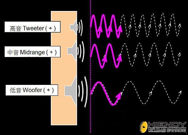

各位Ching,請問lx75之full band auto phase 同auto phase 有什麼不同
,另想換中置啦叭線,因覺人聲較溥,中置為舊款sonus faber ,thx!

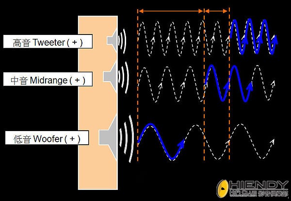

full band auto phase : 是擴大機auto cal功能中加入"Full Band Phase Control" ~
auto phase : 擴大機auto cal功能中沒有加入"Full Band Phase Control" ~
Full Band Phase Control 中文名稱是「全頻段相位控制技術」
上圖顯示同一支喇叭高中低音的相位差,高音最快到達人耳、中音次之、低音最慢,產生群組延遲現象。
下圖為經過「全頻段相位控制技術」處理,讓高、中、低音的相位變得一致。
所謂「全頻段相位控制技術」,是基於絕大多數喇叭高中低音發聲點到聆聽位置的距離不同(使用單一全音域單 體或音箱上單體配置有相位修正者除外),會發生「高頻比較早到、低頻比較晚到」的時間差,而產生「群組延遲」的現象讓音像模糊、特定頻段能量被抵銷。在多 聲道系統的場合,各喇叭的品牌不同或單體不一樣時,每支喇叭到聆聽位置的相位也不會相同。PIONEER的「全頻段相位控制技術」,簡單地說就是利用麥克 風脈衝響應測量收音,來分析各喇叭於各頻段的相位特性,進而使用濾波器以計算出之反向波形來調整各頻率的相位,使得多聲道系統「每一支喇叭」的「全頻段聲 音」都能「同時」到達聆聽者耳朵,以得到最精確的原音重現。藉著「全頻段相位控制技術」,能讓多聲道系統中所有喇叭的直接音受到精準控制 !
一般見議你開啟此功能 , 對音場有正面效果 ~
