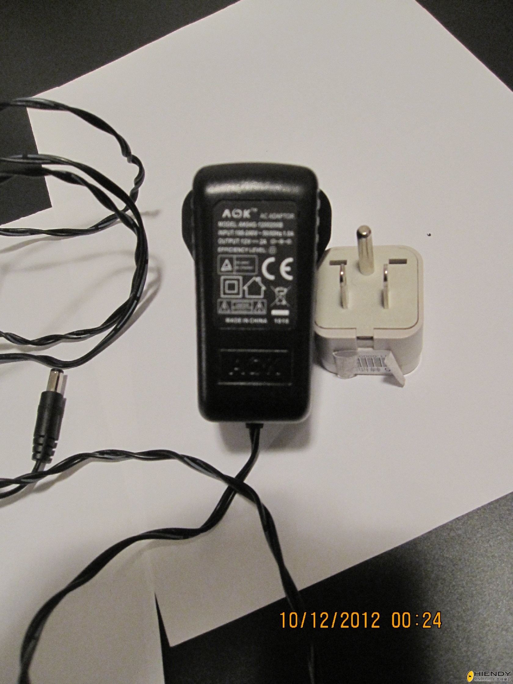

我用緊一部部部Xtreamer SideWinder Media Player, 佢係跟一個小小的英式插頭火牛 (12V, 2A)- 如下圖, 跟好用, 但最近為了方便upgarde我的 Hi Fi器村, 改了美式牆蘇, 我去鴨記揾唔到美式插頭12V, 2A火牛, 類似的美式插頭火牛只揾到12vV 1.5A, 個老板話應該夠力, 唔放心買可先試用旅行式英轉美adaptor, 應該可以. 但我尋晚試用英轉美adaptor (見圖) 插入我個美式牆蘇時有火花出, 但睇完成套戲都冇事, 今日有朋友講咁唔安全有可能會漏電…
1) 如果我唔想冒險用旅行式轉頭, 又冇其他拖板, 是否可以買果個 12V, 1.5A既美式火牛插頭用呢?
2) 号外請問邊處有12V, 2A既美式火牛插頭賣?  THX

12V 2A屬於低用電變壓器,基本係安全。有火花好可能你個轉插手工差,不過插入如果好緊,其實應該安全,因爲轉插本身無咩功率。只要你個原裝牛不會因爲超荷而過熱,插頭間插的非常緊,不會淞,這樣就安全的。
如果你屋企本身已經安裝漏電短路制,那就更不需要害怕。美國係110V,點會有110V的腳又適合240V香港電壓的變壓器呢,大哥。合符美國標準的一定不會係220V。所以你現在唯一可以做就係買一個良好的轉插。

英式轉美式要小心反相呀

大部份電器當著機狀態下去插電制,都可能會有少許搶電情況,即係會爆出少許火花,尤其係一啲多變插腳嘅adaptor,因為裡面啲金屬片較多同雜亂,不過之前我用古河美式拖板都有時會咁,師兄試下甩開media player,淨火牛插電制,插好電先駁dc頭去media player著機,咁應該就冇火花鳥

是的, 我睇完成部戲摸落隻牛同個轉插到都唔熱, 我插個轉插入美式牆蘇好緊的.

" 試下甩開media player,淨火牛插電制,插好電先駁dc頭去media player著機,咁應該就冇火花"
Yes, 好方法, 等我試吓, 但為了安全, 都係去買果個 12V, 1.5A美式插頭牛試吓先, 反正30幾元一個.

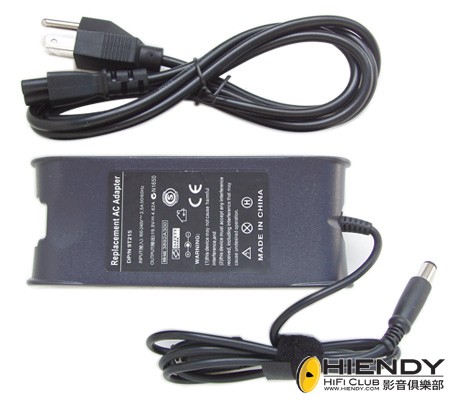

不如換隻notebook電腦牛出番12V, 1.5A或者 3A, 声畫可能有改善.
有的notebook電腦牛有 iec插, 可以用美式power cord.

師兄, 有冇D notebook 電腦個火牛插頭係美式?? 而家改善声畫並非最最要事, 最重要係安全.
發表於 2012-12-10 11:34:56 | 顯示全部樓層
MM622 發表於 2012-12-10 11:25
師兄, 有冇D notebook 電腦個火牛插頭係美式?? 而家改善声畫並非最最要事, 最重要係安全. ...
你去鴨記, 黄金電腦場揾下

PS:  係咪個頭插得入部 Media Player + U.S.插頭 + 12V 就得? 1.5A, 2A或 3A 都可用?
發表於 2012-12-10 11:57:17 | 顯示全部樓層
MM622 發表於 2012-12-10 11:53
thx, 等我去搵下
PS:  係咪個頭插得入部 Media Player + U.S.插頭 + 12V 就得? 1.5A, 2A或 3A 都可用? ...
係咪個頭插得入部 Media Player ......yes. 你帶埋依家隻牛去對下個DC output 插頭size
12V , 1.5A, 2A或 3A 都可用...........yes
