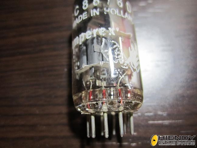

今日出MK 地庫買左一對6dj8吹喇叭,返屋企上網對下d相⋯懷疑已經奶左嘢⋯ 又嘥左幾舊水
無做足功課真係怟死

我之前都響「年年減價」果間買左d remark膽
個膽身有比天拿水抹過字的痕跡
我都唔知自己到底買左d咩
發表於 2012-12-16 00:34:01 | 顯示全部樓層
冷靜少少,吹喇叭膽身有d細字,你隻膽有冇?
發表於 2012-12-16 00:36:52 | 顯示全部樓層
頭頂「十字刀」mark,同膽身細字code有冇?

都係自己無睇真⋯吹喇叭只有O ring 同D ring getter, 我個隻係A frame + 碟形 getter, 都唔知用d 乜蛋remark嘅!

生產code........
C兄或者都貼一貼相比對下

Ching, 有細字code 亞,一隻mark往43B2, 另一隻係49H4, 但最大問題係我對蛋係A frame+ dimpled getter, 唔係吹喇叭嘅O ring 或D ring。

以我所知,a frame應該係70年代的 amperex膽先有,我手上都有幾對
如果有細code,可以上網check下咩年份.........
不過多數唔會係吹喇叭囉!

希望係用70's Amperex 蛋remark喇⋯只好聽聲收貨了⋯

你手上的,應該同呢對係一個阿媽生,你見入面結構幾乎一樣(但圖中係咪堅amperex我就唔知啦)

好似係猫乸

睇落有d似⋯但無理由貴野remark做平野賣掛!

吹喇叭貴過普通貓拿喎

用普通貓拿改,咁都叫有少少良心
