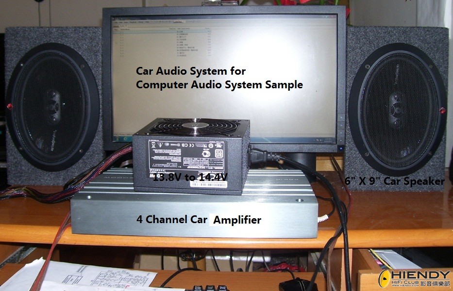

發表於 2013-1-3 05:37:02 | 顯示全部樓層
本帖最後由 天下第一刀 於 2013-1-3 05:58 編輯
七彩小生 發表於 2012-12-22 11:50
Battery 電壓出現時高時低係好正常, 車用產品本身已在電源輸入都at least 容許11V - 14.4V range 內工作,  ...

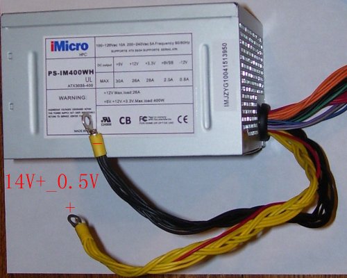

汽車後級出廠系用13.8V穩壓電源校聲的﹐12V時的中音及人聲的清晰度會下降。
汽車後級裡面的電子變壓器通常不加穩壓以適應高速的動態﹐市面有12V轉500W
∕220VAC的變換器﹐也有220VAC轉13.8V穩壓電源。
http://www.amazon.com/gp/product/B00AVQ4568
或加入圖片的汽車後級作CAS方案就可以在汽車上用。圖中電腦牛我改了兩個不同電
路的牛﹐發現只有半橋結構的才適合音響﹐100美元的電腦牛不及20美元半橋
結構的牛。
