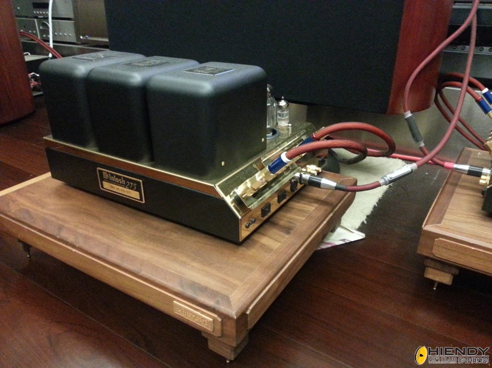

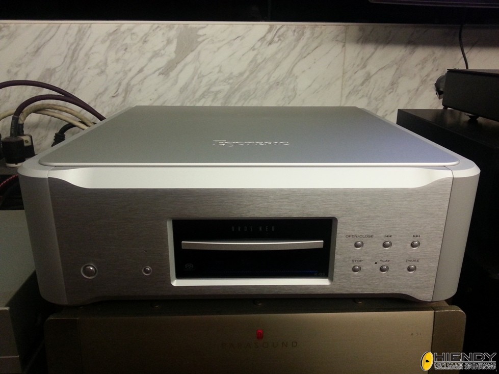

各位 Ching, 現在用緊 Mcintosh C2300 前級, 剛購置 Esoteric K-03 ,
請問在 K-03 XLR 設定中應使用 XLR2 定 XLR3 與前級接駁, 謝謝指導!
以下文字節錄自台灣某網站:
Analog Output (類比輸出模式的設定)
Esoteric K-03 使用平衡輸出,所以設定在XLR,不過記得XLR有兩種,看您的前級平衡腳位來設定,可說是非常方便,不再為腳位搭配的問題煩腦了
XLR2是第二腳位為正(Hot)
XLR3是第三腳位為正(Hot)
OFF是把類比輸出與D/A的功能關掉
老麥 MC 275
老麥 MC 275

應插XLR2是第二腳位為正(Hot)
因為老麥的Balance是第二腳位為正

Should be XLR2

steven-kk 發表於 2013-2-8 09:59
應插XLR2是第二腳位為正(Hot)
因為老麥的Balance是第二腳位為正
Steven-KK兄, 借問K-05去Passlab xp20是用XLR2 or XLR3?

ddgary 發表於 2013-2-8 14:45
一樣都係XLR2,大部份美國機都係2腳係HOT的,當然PASS LABS都係啦!
