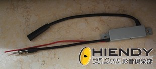

ching你好,小弟現正用緊panasonic strada的日本制機頭,功能強勁可惜大部份功能用不著,因為是日板就連最基本同最重要的收音機都用吾到已換了幾個降頻都收得吾好,pls help THX.
發表於 2013-3-3 22:08:11 | 顯示全部樓層
本帖最後由 kelvinchow8 於 2013-3-3 22:23 編輯
呢個基本係日版音響死証 ........
因為市場上沒有強勁高質嘅擴頻器買 , 只有一般貨式提供 , 收音自然一般 , 叫做聽得齊香港有嘅電台 . 但呢類擴頻器好容易受到干擾 , 引至收音經常唔清 , 再加上無RDS ..... 真係行行下過左區就已經收唔到 .

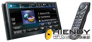

眼見你張圖片 , 你架車係可以更換車機的 . 見議你直接更換本地車機比較實際 , 安裝師傅係可以幫你接返所有喇叭同前後鏡頭的 , 但可能工程比較大及收費比較高而已 .

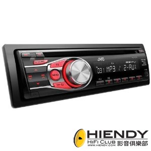

但如果你唔想改動 , 有另一方法 . 如果你部日版車機有AUX IN , 你係可以外加一部本地單機接收收音機的 ,之後再AUX IN返部原裝日版音響裹面聽 , 工程相對簡單 , 改動都比較小 .
而我見議都係成部改 , 直上多功能大面板比較好 , 都唔好花心思係擴頻器方面了 , 希望幫到你 ~
