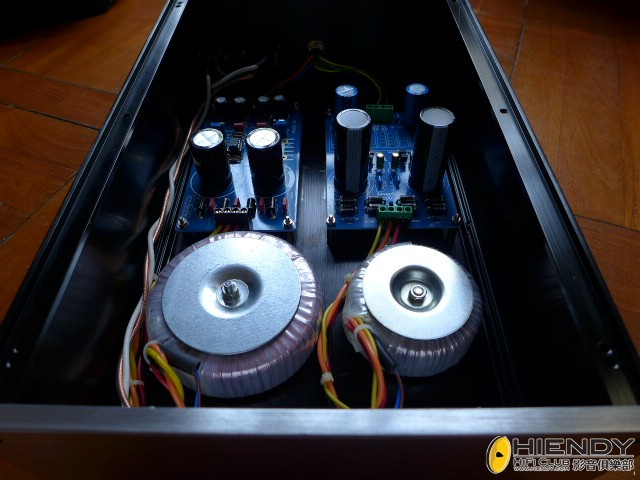

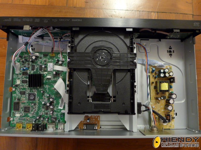

自從買咗部〝越獄〞Pioneer  Lx55 BDplayer,功能上好好 ,畫面及聲及格 !打開部機嗰份電源板真係媽媽聲 ,心諗電源板咁渣部Lx55點會發揮得到佢真正實力呀 !經過兩日〝老力〞...........年幾大巧L申苦 。終於砌咗部〝蓮理呀〞Linear電源比佢用,初步測試畫面真係靚咗巧多呀!!非常高清及乾淨,真係拍住部CA752咁靚!聲就未試真,還要煲一煲先至可試真!

Gary兄
何解要用到兩隻牛?有咩作用?

 樓主| 發表於 2013-3-11 10:30:09 | 顯示全部樓層
chhanthony 發表於 2013-3-11 10:23
Gary兄
何解要用到兩隻牛?有咩作用?
因為兩邊輸出電壓相差大,唔想份低壓穩壓板食太高電壓,另至溫度升得太高!
發表於 2013-3-11 10:32:51 | 顯示全部樓層
Gary33 發表於 2013-3-11 10:30
因為兩邊輸出電壓相差大,唔想份低壓穩壓板食太高電壓,另至溫度升得太高! ...
雖然唔明固中原理,但已明白點解要用兩隻牛

 樓主| 發表於 2013-3-11 11:35:02 | 顯示全部樓層
sommer 發表於 2013-3-11 11:16
師兄,真係改得好正呀!
成本多少?
我有個朋友上個月都買咗部,不過唔知點解,有時開到機,有時又開唔到機? ...
因為用咗兩隻英國airlink火牛所以成本高好多,四隻插頭及插座都好貴,大約用咗一千蚊成本
