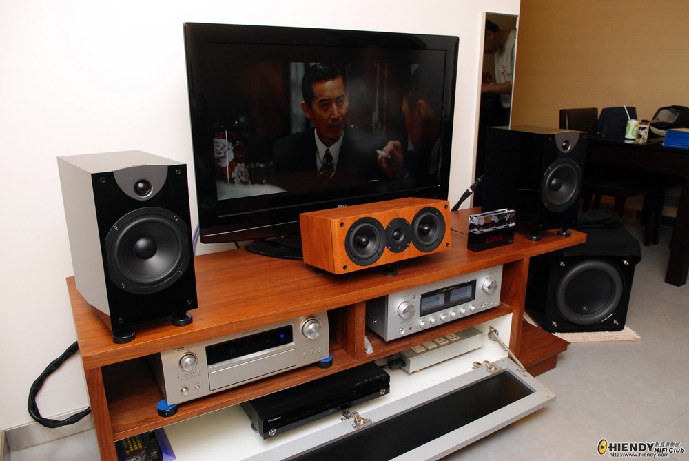

環繞聲調校

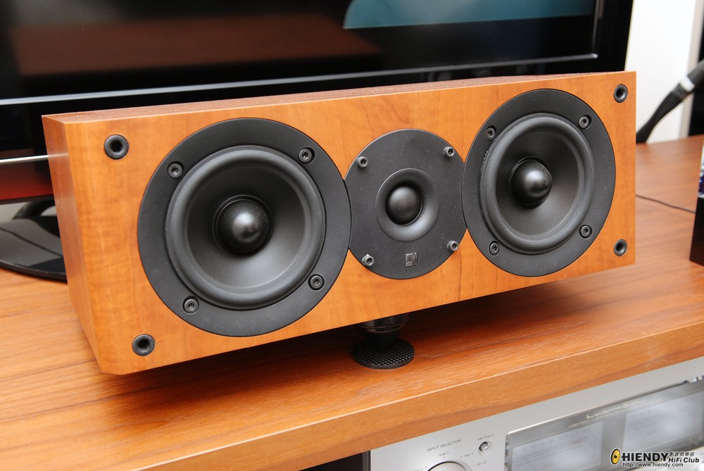

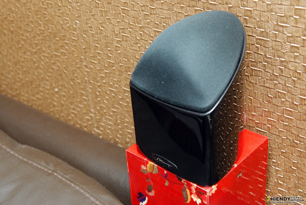

     KK 嘅影院空間約為8呎乘7呎,梳化貼牆擺放,梳化左邊為窗門, 右邊為飯廳,前中置放在影音櫃上面,超低音在影音櫃右面,單元面向皇帝位,後置就放響梳化椅背兩邊。KK 表示,有時睇戲睇到啲槍戰場面時,前面啲聲好朦,但後面啲聲又太搶,唔係好夾聲。首先沿用 KK 嘅設定去試下精武風雲同蜘蛛俠3。聽完之後,Pepsiman表示,中置嘅聲音好焗促,高音有啲暗啞,啲聲每每到中置出嘅時候,都有啲凹咗落去嘅感覺。後置搶耳嘅原因係因為低音單元呎吋太細關係,好多低頻都出唔倒,所以高音會顯得特別突出,同埋後置放得太低太近耳仔嘅關係,吓吓在耳邊爆會使到聆聽者覺得唔舒服,而且會好有耳筒feel添。正因後置嘅擺位比聆聽者嘅耳仔水平還要低,觀眾得一位時還好,兩邊後置聲都可以清楚聽倒。但係多一位朋友一同觀看時,問題就會出現了,一邊嘅後置聲會被鄰坐的朋友擋住,大大影響了聽感和聲音嘅連貫性。
Pepsiman就問 KK:點解唔將對後置掛上牆呢?
KK就回應道:入伙時未有將喇叭線入牆,而太太亦反對在牆上鑽窿,所以唔可以掛上去。試過想揾後置腳架,但揾來揾去都只係揾倒啲同張梳化差唔多高度嘅腳架。
最後;KK都係放棄咗將對後置喇叭掛高嘅念頭了! Pepsiman亦問到 KK 以什麼方法去校聲,KK表示:只係做咗一次自動音場校正,然後依照自己嘅口味去加或減各聲道之音壓,並沒有借助其他儀器去調校。於是乎,Pepsiman就開着事先帶嚟嘅音壓計,然後坐響皇帝位去量度一下各個聲道之音壓,發覺前面三隻喇叭嘅音壓都唔同,所以睇戲時就覺得啲聲邊大邊細了。首先Pepsiman先將中置於AV Amp 裡面嘅音壓校到0 db,再以音壓計量度中置喇叭所出嚟嘅音壓,得出嚟嘅數值就會記低,然後各聲道嘅音壓,就會依照剛才中置所得出嚟嘅數值,調校到各聲道嘅音壓一致。由於後置喇叭距離太近關係,先前試機時Pepsiman已經覺得好夠聲,所以就無需再加大音壓了。有感中置同後置出低頻時有點吃力,而有隻咁有質數嘅 JL 十仔就無謂浪費咗佢啦,原先各聲道分頻點為80Hz,Pepsiman將中置分頻點調高到100Hz,後置調高到110Hz,十仔 set 110Hz,AV Amp EQ方面再作適當嘅微調。再試番先前兩套戲,聽感上,中置同後置啲聲變番厚,音牆亦都連貫番,再無邊大邊細聲嘅情況出現,後置因為得到JL十仔所發出嘅低頻墊番住,搶聲嘅情況已經有所改善,唯一係中置高音暗啞嘅問題始終解決唔倒,睇嚟...........呢隻中置好快會同 KK 講拜拜架喇!
