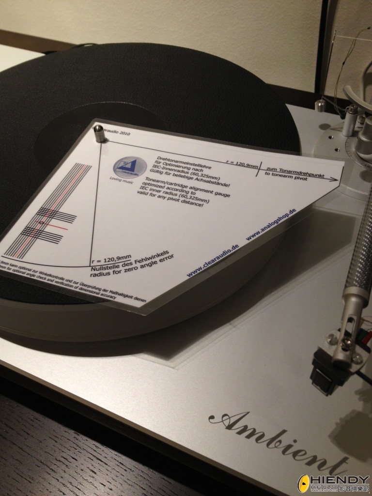

羅返塊"膠紙尺"出來
好似唔係好對喎!(原來好難對得準!)
都係差少少!唔緊要,遲D再矯正。

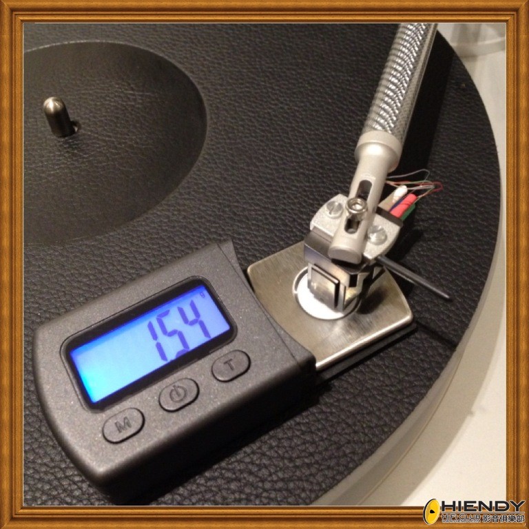

針磅,calibrate 左先用。
建議1.4至1.8 gm,中間輕 d d 喇。

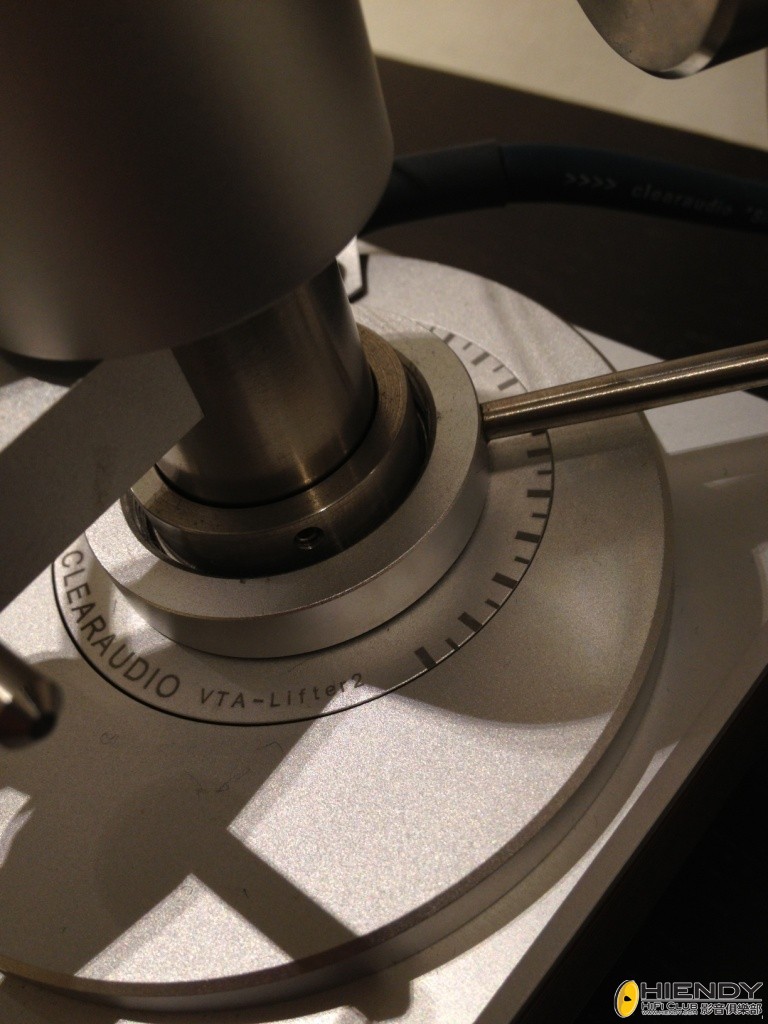

最後調整VTA,係唔係同隻碟面同一水平就得?
好彩呢支臂已經有埋,輕易好多!
