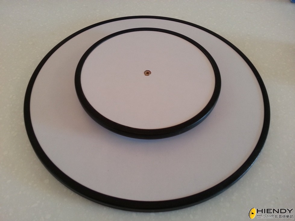

整蛋糕的轉盤

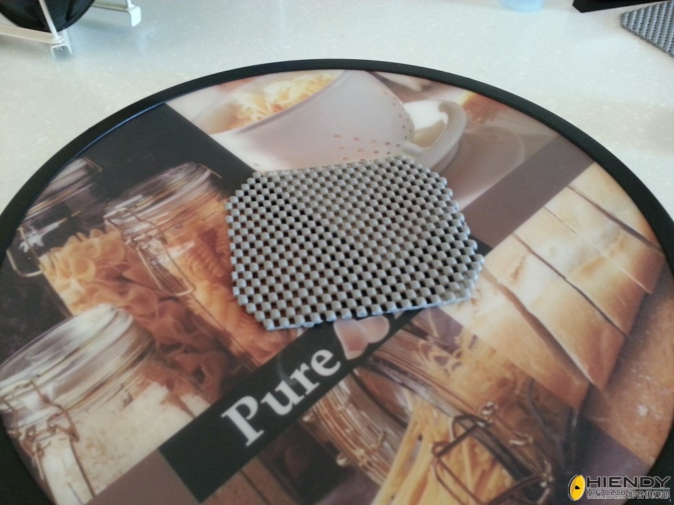

一小塊防滑墊,大小應該同唱片既label大小差不多

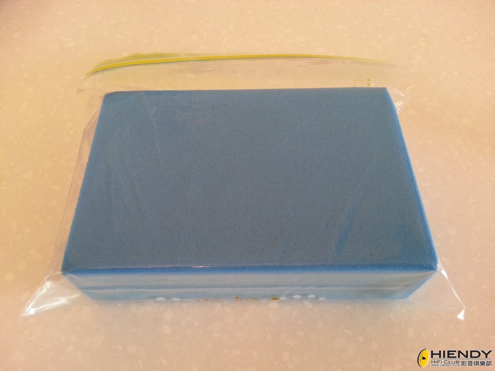

強力吸水海綿

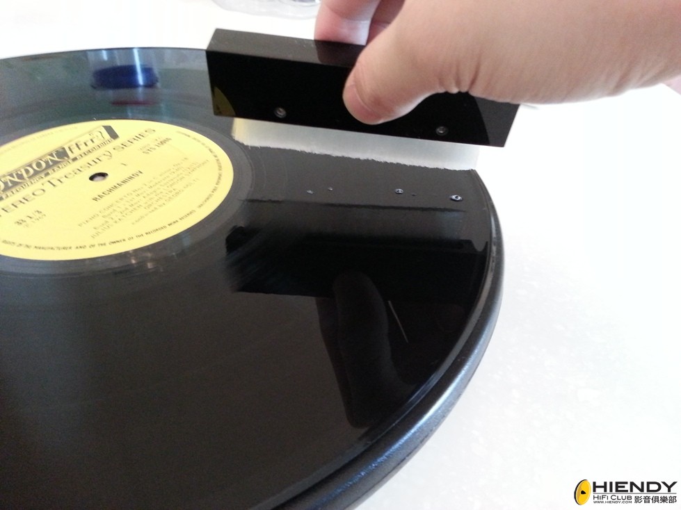

Step 1
將防滑墊放係轉盤既中間
Step 2
然後要隻想洗既碟
Step 3
將佢放係轉盤上面,同埋滴上清潔劑
Step 4
用水洗刷將清潔劑均衡分布係唱片表面
Step 5
然後等佢浸泡三分鐘
Step 6
用強力吸水海綿吸走唱片面既清潔劑
Step 7
Side B 重復以上步驟
Step 8
最後做好兩面清潔之後,放係杯架風乾
因為影相當日十分乾燥
所以風乾一個鐘頭已經okay
