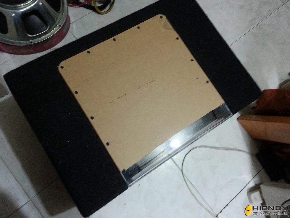

裝埋之前買果隻大地震12吋:
依隻音箱好特別,分兩層,
單元正面果層用膠片密封住,
靠單元後面果層既氣孔反射低頻出黎!
可以講係前密封式+後反射式!
上網查過好似叫做帶通式音箱!
再改用Sunfire Junior份Amp黎推佢:
因完成後時間太夜既關係試唔到住,今晚用煲woofer聲檔煲佢一晚先!
小小用後感(28-4-2013 下午):
今日爆左一個下午,覺得依個diy大地震屬於量感型,但反應不會太偏慢,速度都可以的,

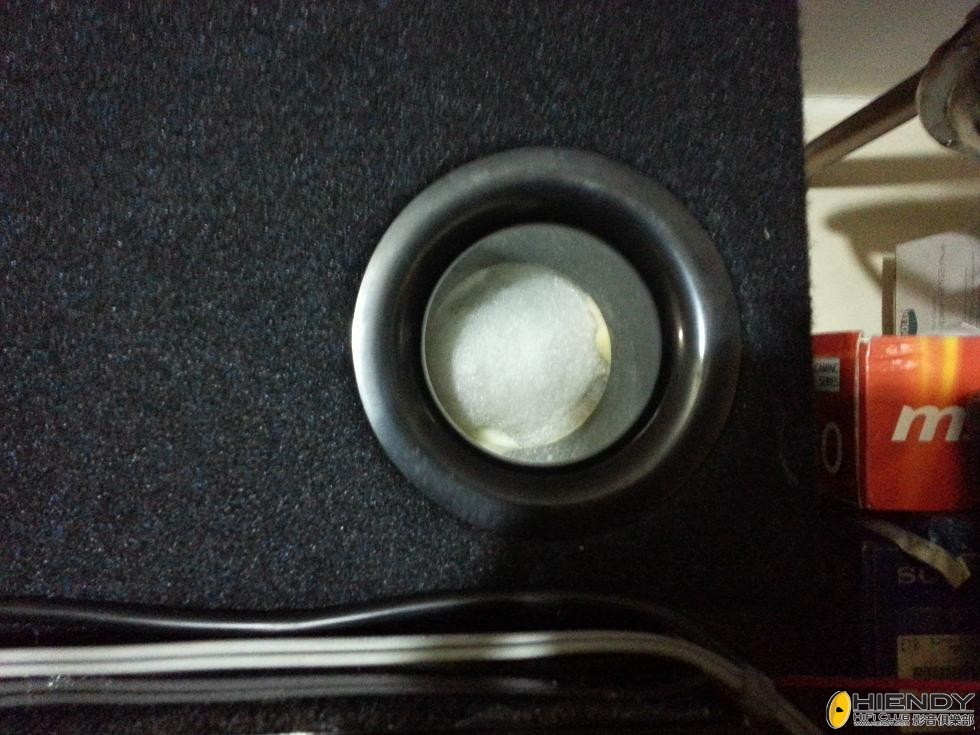

可能係密封式+反射式既特性,有密封式既速度同反射式既量感,
唯獨是在開得大聲及在大動態時會聽到明顯既音盆震動聲同噴氣聲,
有可能係個單元用膠料問題同埋音箱反射筒太短!
要解決唯有把音箱裡塞滿吸音物料,剛好有個爛咕o臣係度,
一於用佢d似綿非綿既野塞入個音箱度,
完成後在同音量時d噴氣聲同音盆聲就少到差唔多無晒!
要近聽才會聽得到,塞綿後量感會減少左d ,加大小小音量便ok,
相位0同180分別不大,取其中間90便算。

其實小弟覺得如果依兩隻單元掉轉配效果可能更好,
無奈隻大地震圓週大左小小放唔到落enerey個音箱槽度...

激爆時噴氣聲 - 拿走出氣膠蓋 ! 唔信可試下

七彩小生 發表於 2013-4-30 12:58
c兄意思係拆走塊透明膠冚??
發表於 2013-4-30 13:29:05 | 顯示全部樓層
本帖最後由 七彩小生 於 2013-4-30 13:33 編輯
hin5509 發表於 2013-4-30 13:27
c兄意思係拆走塊透明膠冚??
no.
拆左這出氣膠管道, 應好易折裝. 開工前留意下噴氣聲是否在這位置
 樓主| 發表於 2013-4-30 15:41:25 | 顯示全部樓層
哦,即係唔要噴氣管就咁得個洞??
等小弟得閒試下先!多謝c兄指教!

yes, 就咁得個洞, 我試過兩次, 兩次都是這噴氣雜音問題solution. 你可試試.
淨番是聲箱雜音, 用黑麻石壓下, 減許多雜音, 淨番的雜音, 極限左就冇計了. 由它吧! 反正要求高都入左JL 112 啦
