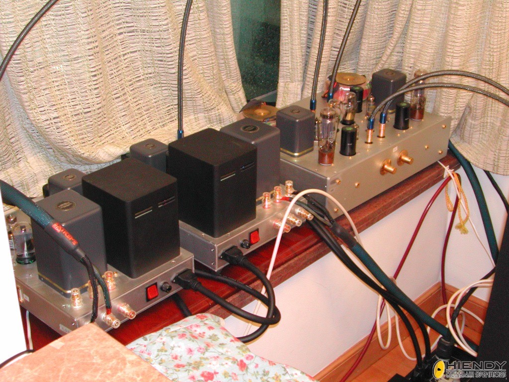

小的較少在兩声道分享,原因是很少換机 ,從前也是喜歡DIY,因好的胆机,特別是大功率胆後,很多都是非常昂貴的 。由於胆机線路簡單而直接 ,所以優質零件是靚声的其中一個因素 ,當然有師兄會說有優秀線路,優質零件並不重要,這又是另一個觀点  。以往常DIY胆机,隨著年越長,体力不継 ,近年已少有作品出現。剛整理物品,發現兩粒子彈 ,一時興起,分享吓,如不喜,請見諒!

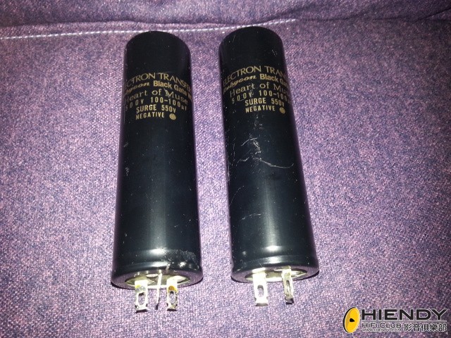

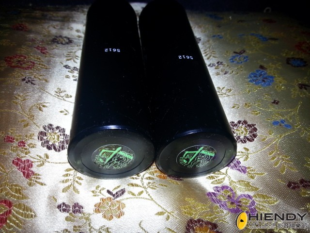

當師兄看到Audionote M10前级 買這麽多貴,都心想她憑什麼這麽貴 ,除了懷疑厰方暴利外 ,倒是想了解她用什麼零件令她那麼貴 ,那我介绍她其中一樣貴重的零件:Blackgate 高壓電容 ,此電容缺点是貴和体積比同數值大很多,優点是用在濾波線路上噪音非常非常低,動態電流極大,而且十分十分長壽(因用石墨作介質) 。所以用在胆後級是舉足軽重。但她不利於做訊號交連,因效果比貴價薄膜電容没有優勢,現上載小的收藏的100ufx2 500V(又名:Heart of Muse) 分享,請師兄不用問價錢和何處購買 ,因已停產近10年了 ,謝謝觀看!

Black gate 停產,後繼無人可惜。

Blackgate 依家炒到天價........

blackgate須然非常好 ,但買現在炒價的 ,就没有這個需要!

說真的, 完全唔值咁貴.
十幾年前, 買9百幾元一支時, 玩開DIY的朋友, 都唔未必用佢, 好多人裝左, 用了一段時間, 都係唔鐘意, 都要拆番落來換美國電容. (有D朋友直情非常唔鐘意Blackgate)
以前我幫人做機, 有d朋友一邊mono block後級用4支~5支都係咁用(一對用10支), 不過我真係覺得用左都唔係特別好聲, 我覺得做後級用美國的大水塘電容好過佢(當年美國的大水塘電容價錢同Blackgate 100/100 500V 差不多), 我而家重有對keep住無乜點用的後級, 一邊用4支, 共8支Blackgate 100/100 500V ...

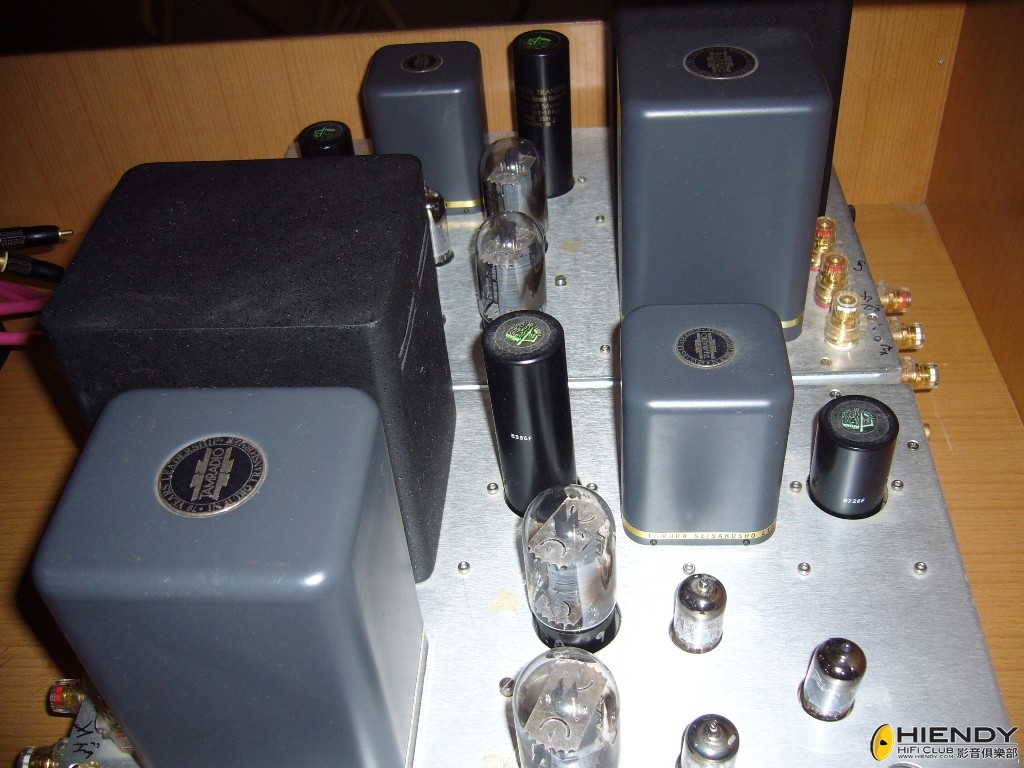

從往年DIY經驗,學會用貴料要適可而已,寧缺勿濫之道,重覆使用太多固有味道零件,容易令声音三频不平衡,用靚料不難,只要財力許可,難在於以耳品嘗,点到即止!不要太相信一些代工店,因它們有可能鼓勵顧客花費謀利!DIY是門頗專門的知識,要小心顧此失彼,小的個人意見,不要過份神化Blackgate功效,也不可低估它,但用多了反而不妙,另外,由於它的介質是固態的石墨,需要非常長時間熟化,這也和很多有谮能的零件一樣,要誓水長流地对待。小的也是隨便說説,有錯漏,見諒!哈哈哈!

全新Blackgate 100+100/500V在大陸賣3500人仔一支,Blackgate是好聲的,但也得小心用,否則不能發揮
Blackgate電容最好不要並聯使用,越並得多,Blackgate最佳的速度感就含糊,也就完全浪費了貴價的Blackgate,但100+100的容量,那即是只能用在50w左右以下的胆機,否則就容量不足,大功率後級也只有另選電容

有見地! 師兄識野!
大W後級,ㄧ般用美國大水溏電容作主力, 取其大電流,Black基就比前面的驅動細動膽用.
細W PP或SE後級,一般都膽整流〉Black基50/50兀濾波,Black基100/100比驅動級,方便簡單.
其實Black基係有利高頻,講大電流同美國水塘有ㄧ段幾大距離.
如果有時間有耳仔,用普通"靚”電容(較大容量)by pass(並連)細數值PP或鐵弗龍電容,—樣做到相同或好過它的效果.
不過要慢慢試,不同大細組合,不同物枓組合, 不同聲,可以好好,可以好差,好多廠(膽/石)都有咁教聲,如ARC,以前YBA...
Black基就方便易用.就咁用已有咁上下聲.
