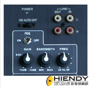

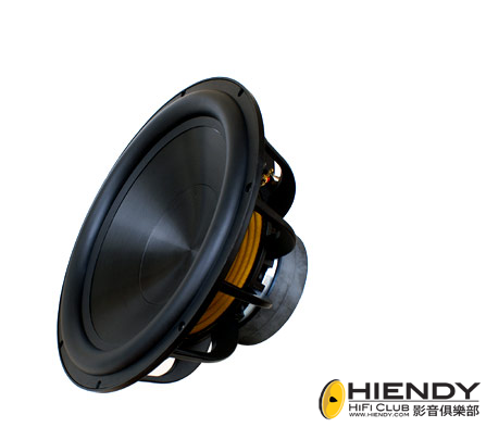

     先來介紹一下Rythmik F15HP 的參數, 單元為15吋鋁盤, Amp 為 600 瓦 Class H 放大, 以LFE 輸入的頻響效應由14到200Hz, 重量差不多達一百磅, 相當夠斤兩; Rythmik 超低音每隻都設有Direct Servo 系統, 此系統與Velodyne DD 系列的設計相若;簡單來說就是在超低音單元上安裝一個感應器,這個感應器會產生電壓,利用這個電壓去與輸入電壓相比,就可以知道超低音單體是否已經失真, 假若已經失真,伺服器便馬上啟動,調整控制單元的輸入電壓,以避免單元有不正常的抖動。 Subwoofer 背面的調校項目也相當豐富, 包括有無段相位調校, 低通斜率設定, Rumble filter, PEQ, 阻尼系數設定等等….. 說到方便程度, 當然不及一些附有測音咪的 Subwoofer, 反之, 可玩性會比一按即成的更多趣味。

     在開箱後沖沖煲練一晚之後, 我已經急不及待去試聽一下; 嘩….. 很差, 真的很差勁! 與上次在shanjoffre家裡的聽感相距十萬八千里遠, 衝擊力弱, 聲音肥濛還帶點失控, 還是急不來, 再花點心機煲練吧! 對於量如繁星的調校項目, 小弟真的未能游刃有餘, 不得不與一眾 Rythmik Subwoofer玩家交流交流, 最後得到 Rythmik的工程師指點後, 小弟有如茅塞頓開, 調校也變得得心應手, 只等待煲練一百小時後再次試練。
