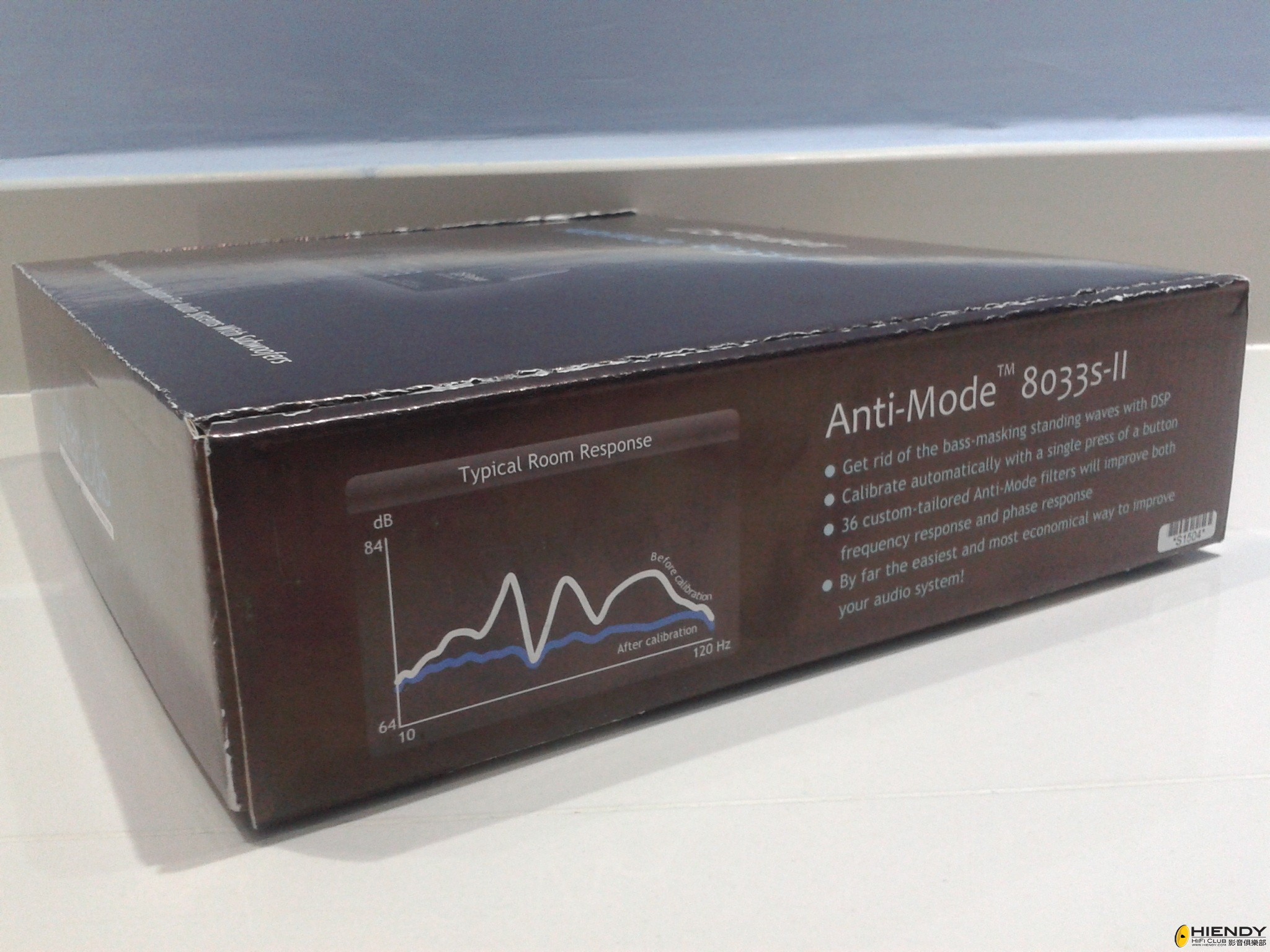

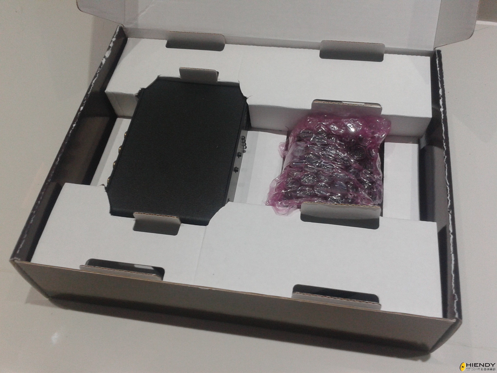

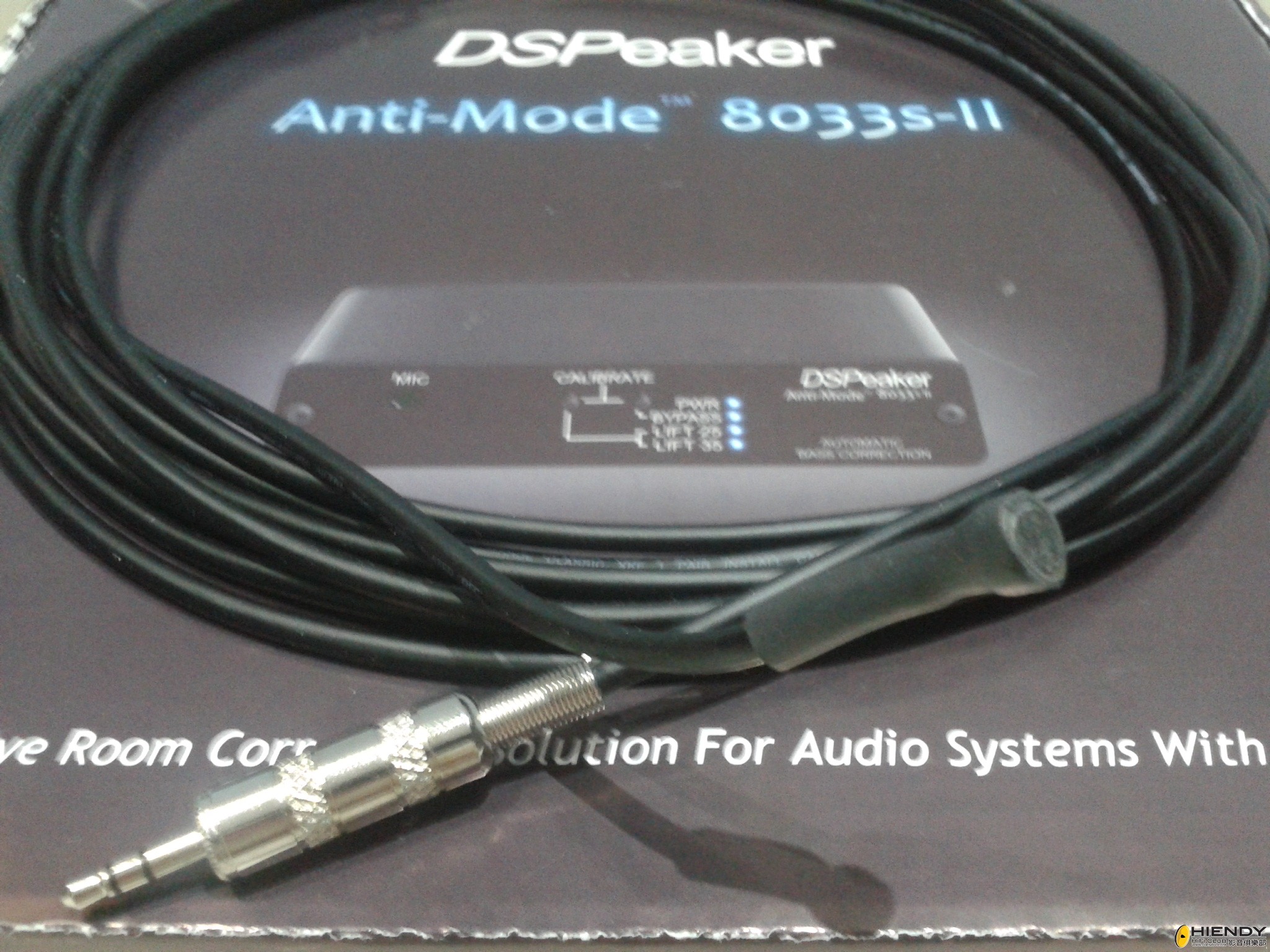

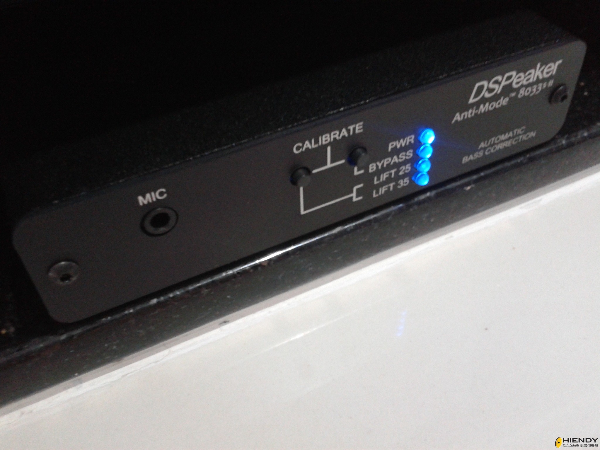

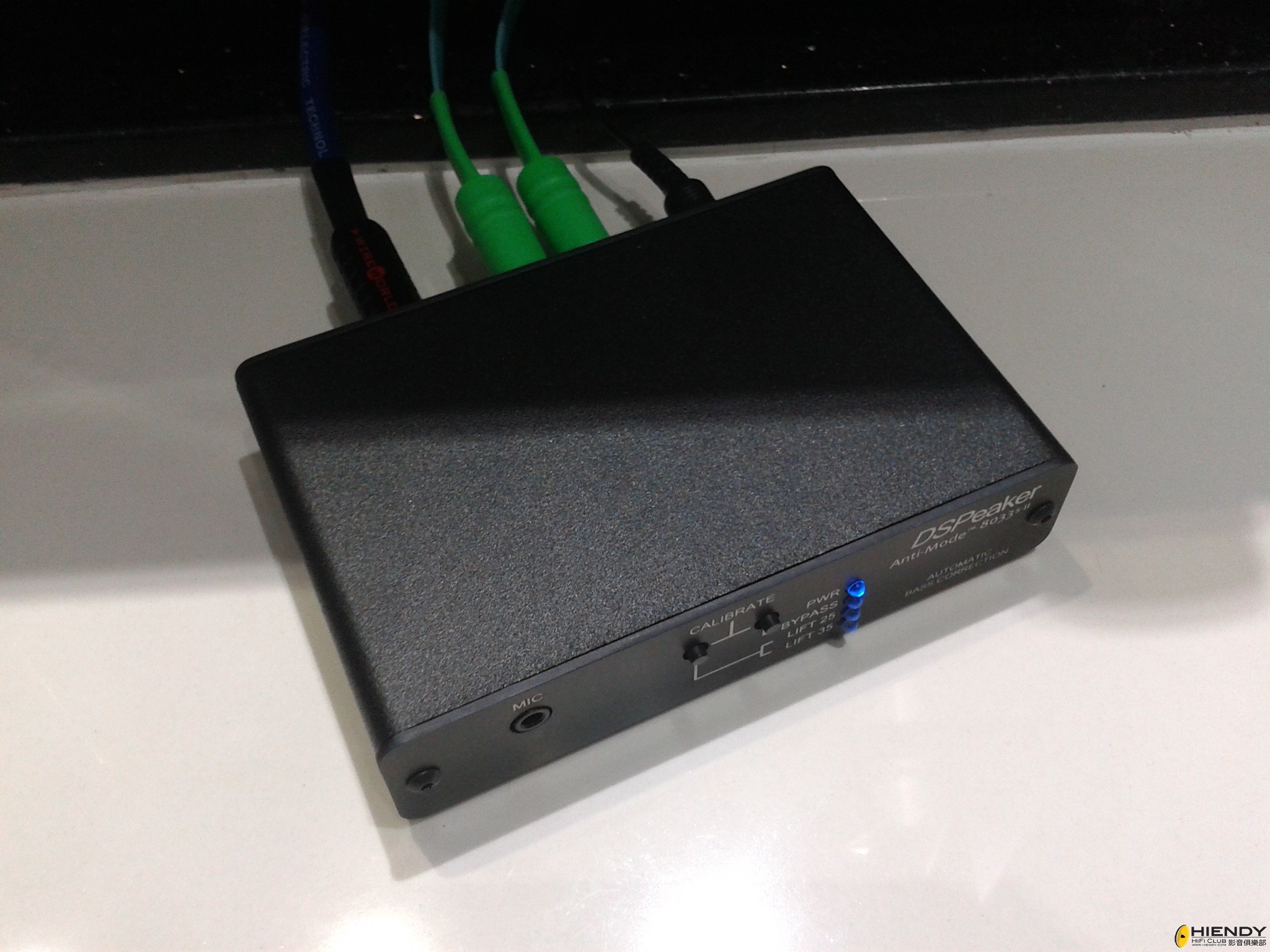

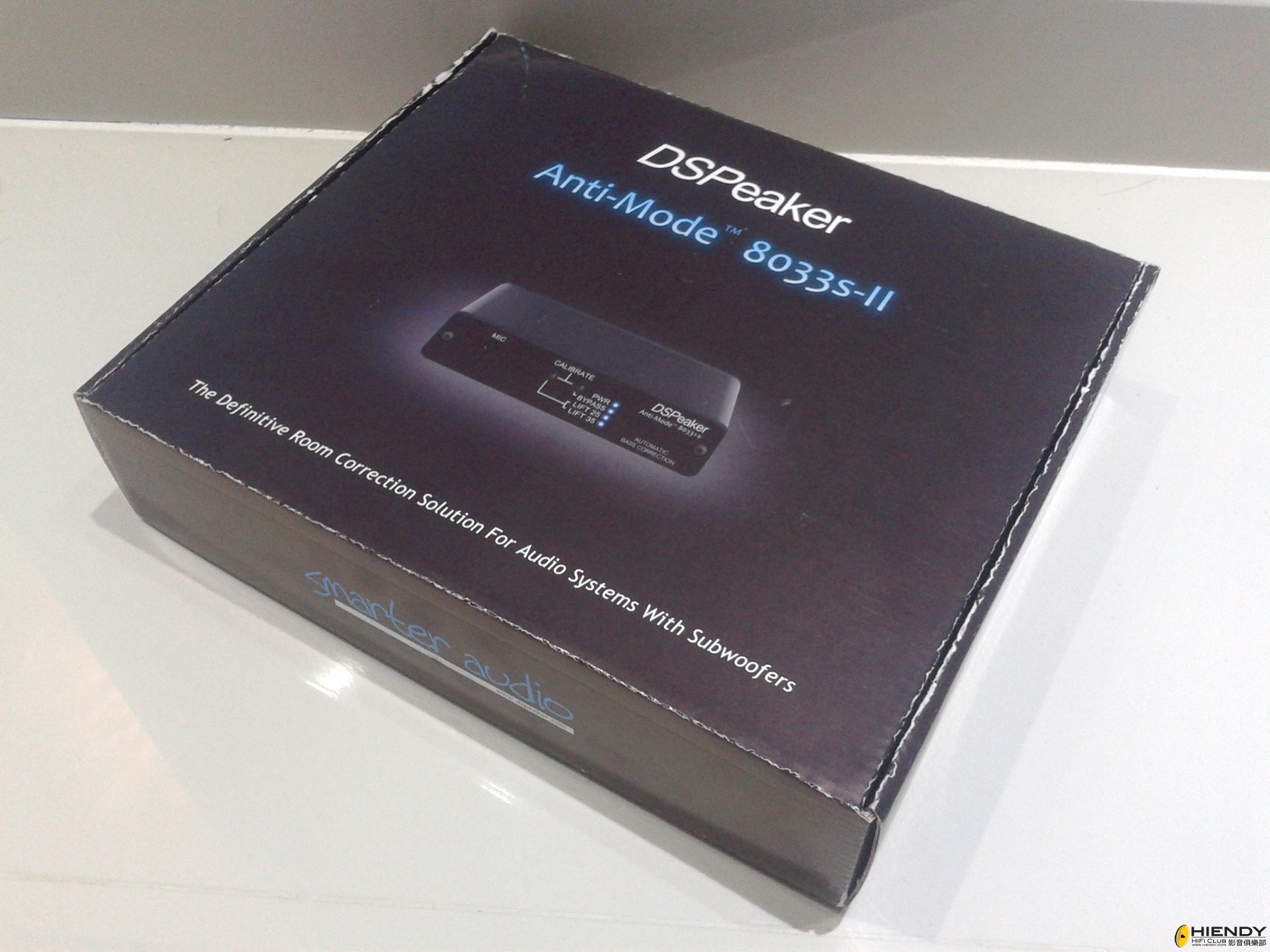

先嚟開箱圖 :

9) 唔好諗住手持支咪去CAL , 請用支架去固定 . 我自己用咪指向低音設定 .

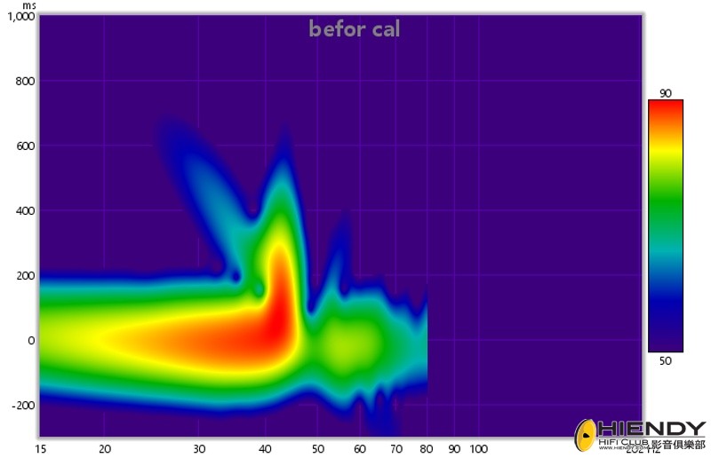

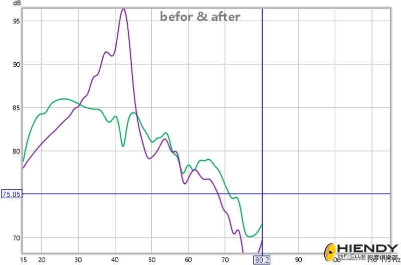

效果圖表 :
初回修正完的曲線效果 -
主位 / 副位修正曲線圖 -

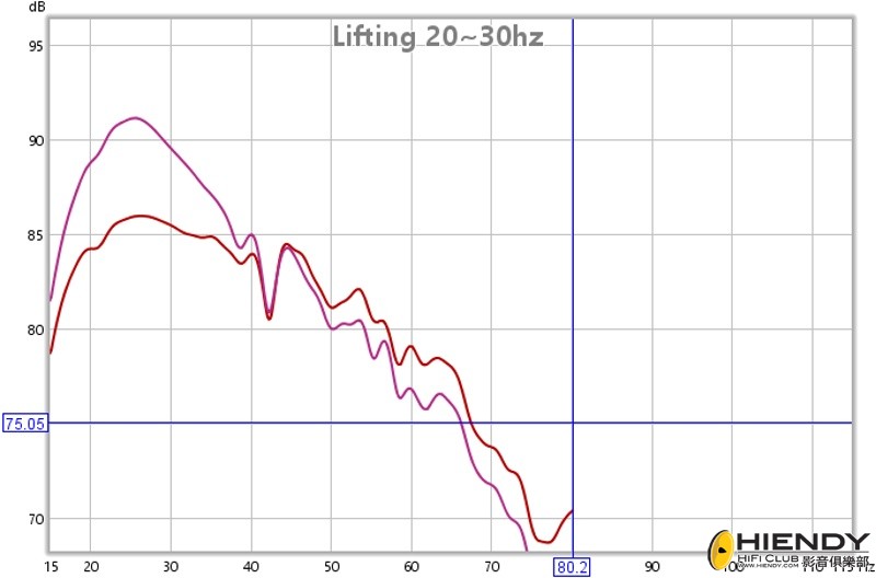

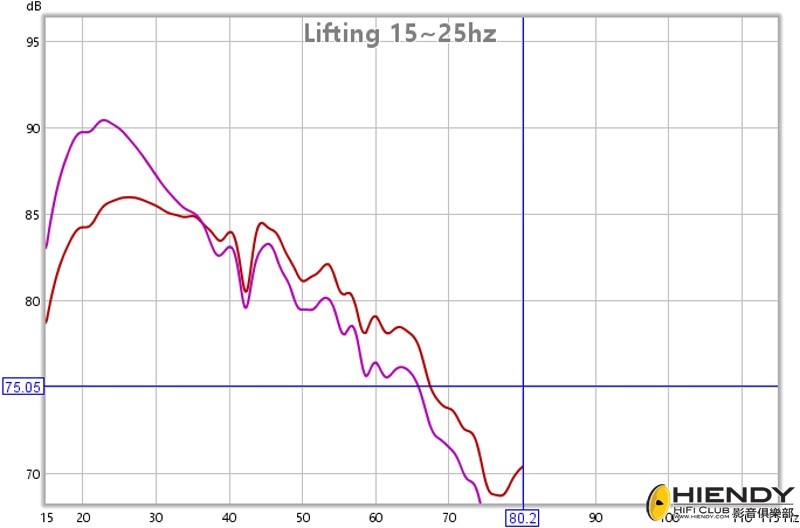

Lifting Mode 15~25hz -
Lifting Mode 20~30hz -
Lifting Mode 25~35hz -

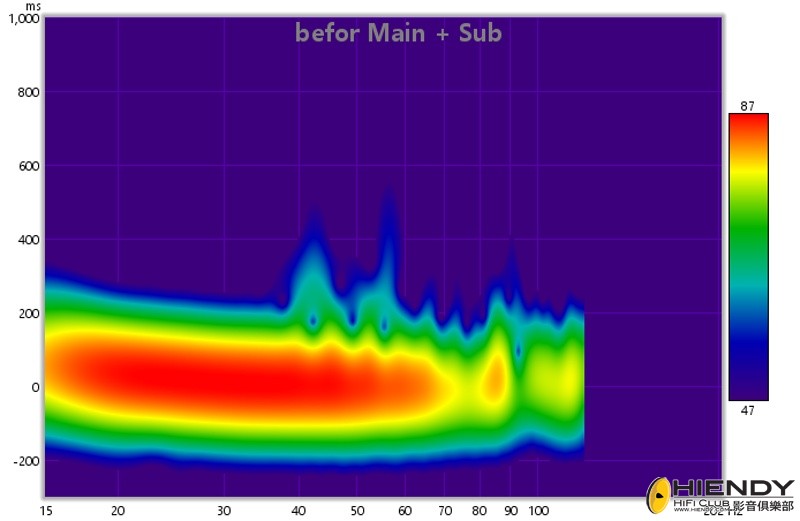

整體能量分佈圖 -
最終修正曲線圖 Main + Sub ( 位置左右兩牆角對開 ) -
個人總結 :
  提醒一下各位師兄 , 先評估一下自己對低音的要求 . 修正器做出來的效果唔係強勁的低頻 , 是一種似有還無 , 但你又感覺到低頻沒有不足 . 總是要出現時出現 , 安靜時安靜的效果 . 聽多很多低頻層次變化的結果 . 你會感到低頻是爽身靈活的 , 會走動會移動的 . 有些感到低頻像環繞聲一樣 ! 從前開到95db感覺會好嘈吵 , 一直以為係主聲道作怪 , 現在聽起上來條理分明 , 越開越有 ! 從前聽Madonna "Give it 2 me"中段的幾下強勁低頻一直是一下一下的重低頻 , 現在聽到一下褢面原來有五下變化 ! 而以前Batman "Rises" 一開頭架死人貨機飛過真係想死 , 現在不論移動感同能量感都同你畫面所見的恰如其份 ! 非常之正 ! 仲有最後以前震到百佳嘅Prometheus , 開唔到個VOL去95db聲去聽的第一track , 宜家舒舒服服 ! 之後聽多好幾隻碟 , 原來聲音變化是這麼多源 . 我很喜歡 ! 最多再加多2~3db我諗我已經心滿意足了 !!!
