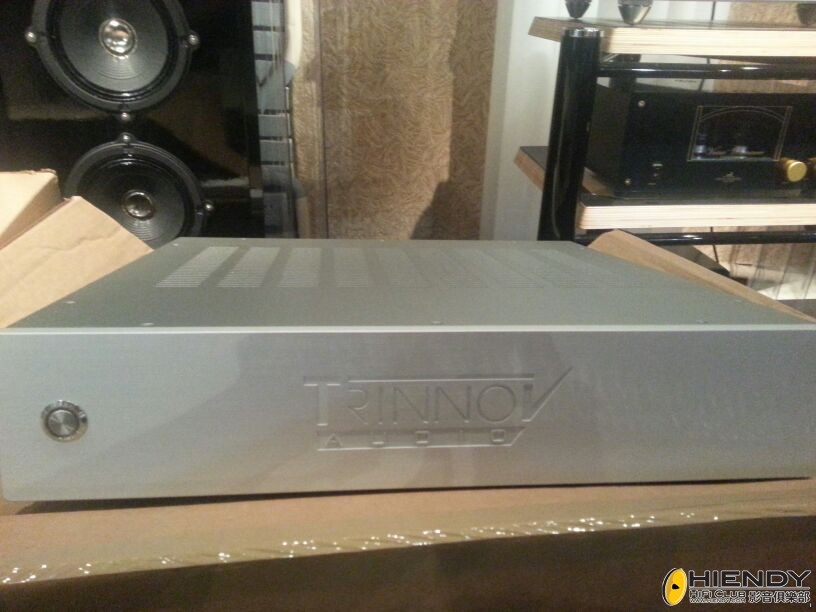

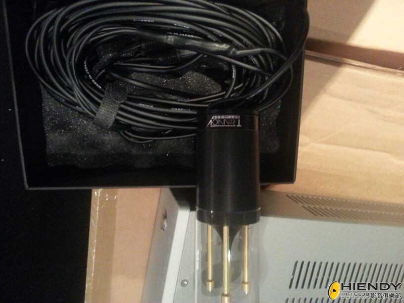

發表於 2013-5-21 17:50:11 | 顯示全部樓層
the ultimate room correction gear. IMG-20130520-WA0011.jpg IMG-20130520-WA0010.jpg IMG-20130520-WA0009.jpg IMG-20130520-WA0008.jpg

發表於 2013-5-21 20:28:23 | 顯示全部樓層
超低大俠,你得閒攞去試下。本來係比goto 4way去試,但現在build in crossover and EQ.暫未有用途。應該係市埸上,技術含量最高的一部。重有佢支收音咪係4点式的,係佢自家專利。
