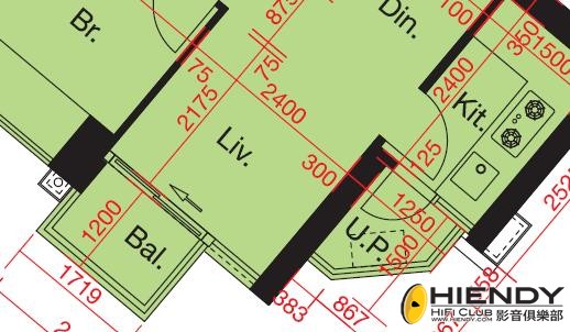

本人想買入HiFi音響,雖然好多人話先選擇喇叭再選AMP,但是我希望用ONKYO的TX-NR828或TX-NR626 AMP (可能地方唔大、不需要用828吧...)
因為個客廳得2.1Mx2.4M(飯廳在旁邊有另外2Mx2.3M), 所以只會設置5.1系統。
聽歌40% 睇戲60%左右
前置喇叭方面,個人喜愛B&W CM5、B&W 685 、SONUS FABER Venere 2.0、Dynaudio DM 2/7
整套音響予計使用約3萬左右(AMP+5.1 Speaker),所以D資金都幾緊張。
我是初哥關係,聆聽空間又只得2.1Mx2.4M,唔希望個5.1 System同聽歌失去平行。
希望各位C HING可以給我意見利用3萬Budget去Setup套系統。
後置及subwoofer亦未知道怎樣配合好…
感謝各位C HING的意見及幫助。
FloorPlan
FloorPlan

喇叭仲有dali可諗諗,AMP不如搵貨尾818仲實際,反而個廳2.4M深度要認真諗下對前置用書架\座地定掛牆

感謝各位的意見, 因為會多使用AIR PLAY關係,所以想用ONKYO 626/828AMP,聽過KEF LS50同DYNAUDIO(形號唔知道,約6K/對),個人鐘意DYNAUDIO的音質。
前置喇叭有想過用座地,但係上次去旺角試喇叭時間,Sales話我個空間細,用座地會有反效果,所以暫時決定使用書架喇叭。 想請教下SONUS FABER Venere 2.0 好唔好,屋企個事頭婆希望個喇叭有D型格 要求有型又有力,配合ONKYO AMP又好唔好?
