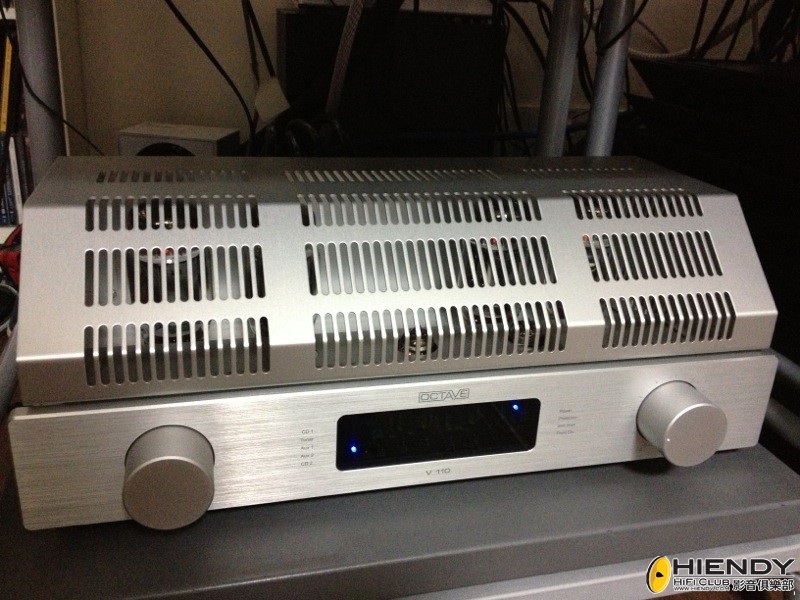

部V110既外型與之前既合併都係差唔多樣, 我最欣賞佢既面罩設計, 又夠實用, 又夠晒有型. 因為我屋企有小朋友, 佢有時會喺屋企玩踢波, 如果部膽機無[保護罩]既話, 套一定頂唔到一個星期就被[撃]破. 哈哈.
全機既牛牛放置在機尾部份, 前面就用來插膽, 四支KT120功率膽就係插喺前面, 當然再前D有三支膽仔,  12AX7 & 12AU7.
訊號輸入方面, 有四組RCA & 一組XLR INPUT, 其中一組RCA輸入是BYPASS.
根據說明書所講, 機背後有粒制, 可調較輸出功率, 70W / 110W. 當使用跟機既KT120時, 輸出功率可調至110W. 如想轉吓口味, 用使用6550 /  KT88等等既膽使用在V110上, 咁就要將輸出功率調較至70W. (之後會作詳細測試依個功能對音色音質上既改變)
當然, 仲有個BLACK BOX接口, 比用家可以選擇性升級電源BLACK BOX 或更高型號既SUPER BLACK BOX. (聽聞加左BLACK BOX後, 其控制力會有明顯提升! , 最衰今次無得試啦 )

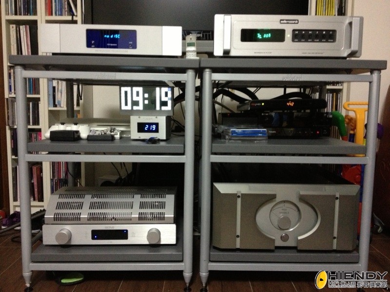

使用器材及材線:
AUDIO RESEARCH CD8 使用 SHUNYATA ZITRON COBRA PC, 平衡線就使用CARDAS CLEAR XLR,
OCTAVE V110, PC使用SHUNYATA ZITRON COBRA,
MAGNEPAN 3.7 使用TRANSPARENT ULTRA SPEAKER CABLE.
當然, 為左有更多線材配搭, PC仲有NORDOST VALHALLA, XLR仲有NORDOST VALKYRIA.
