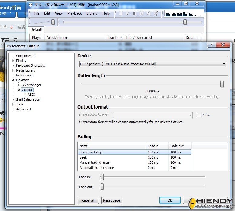

FOOBAR最近好象出左新版本及ASIO驅動來通過USB-S/PDIF變換器傳送S/PDIF信號給
HIEND的DAC﹐ASIO驅動時電腦板或電源干擾聽吾到。
Foobar最新版可以Buffer30秒以內存播放﹐以前聽羅文D歌有類似錄音帶的抖擺﹐Buffer30秒後JITTER聽吾到

DEVICE 那還是"DS" MODE, 各下忘記了轉ASIO MODE 呀.

吾系忘記了轉ASIO MODE ﹐而是用的EMU1010 PCIe主聲卡本身系工作在ASIO MODE.
那種USB EMU0404系我買給小孩玩手提電腦.

看到個ASIO out中的insert空空如也,我也忍不住撲一聲笑左出來

不單ASIO out中的insert空空如也﹐而且該Mixer Strip我系刪除的。因為我不要錄音﹐‘多個香爐多個鬼’可以聽出來的。
FOOBAR中的ASIO out只為USB外接設備而作﹐而我們在電腦聲卡中完成SPDIF轉換直接輸出給DAC就沒有必要了

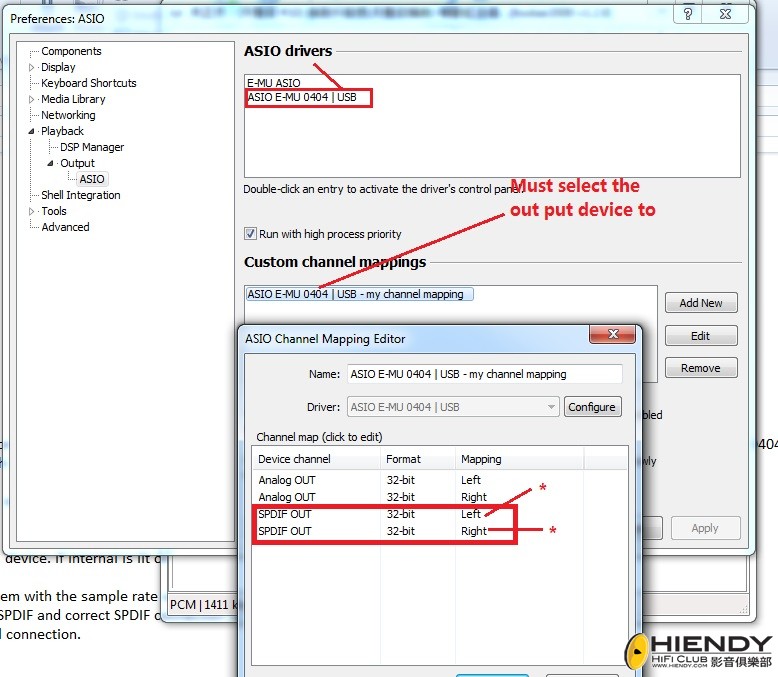

Can you upload your setting ? So that every can enjoy the best set
 樓主| 發表於 2013-7-9 13:25:21 | 顯示全部樓層
bus109 發表於 2013-7-9 09:58
After install the ASIO driver, connect your USB device to your computer,
File>>Perferences>>Play Back>>OutPut>>ASIO, In the Custom Channel Mappings, Add new.
and see  setting in the photo.
