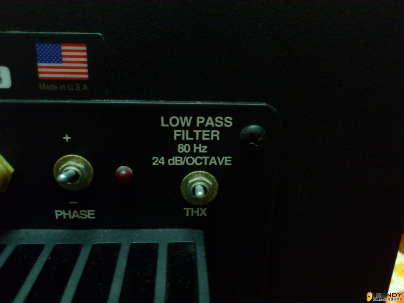

 樓主| 發表於 2013-7-22 14:07:58 | 顯示全部樓層
請問照片上的.超底音背後這2個选擇制.有什麽用途.應該如可选擇?
發表於 2013-7-22 20:22:05 | 顯示全部樓層
啊四 發表於 2013-7-22 14:07
師兄好 , 小弟都係M&K Sub用家 , 我諗你想問果兩個掣 , 應該係" Low Pass Filter " 及 " Variable " .
Low Pass Filter : 簡單d講 , low pass filter 80hz (上)即係重低音自己會roll off . 通常用係全頻輸入訊號方面 . 而 THX (下)即前級自己已經  low pass 80hz 用 , 比 LFE 聲道或有 THX 輸出使用 .
Variable : Variable (上)即可以從左面大細聲掣控制重低音音量 . THX (下)即固定重低音Reference音量 , 由擴音機LFE控制輸出音量 .
個人見議 : Low Pass Filter 用 THX , Variable 用 THX . 主要用返前級控制 .
 樓主| 發表於 2013-7-22 20:30:09 | 顯示全部樓層
謝谢.師兄回復.明白了
