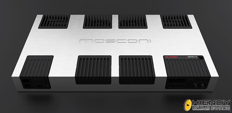

發表於 2013-7-29 22:25:27 | 顯示全部樓層
樓上師兄提到的"Steg" 同 "GENSIS" 都唔錯 .
我加多隻意大利amp比你選擇 "mosconi" . 低用就"Gladen one" , 上一級就"Gladen AS" , 呢幾隻都夠力夠細緻 .

 樓主| 發表於 2013-7-30 11:34:00 | 顯示全部樓層
titus614 發表於 2013-7-30 01:47
原裝位行8" .禁大~咩車咩位置呀. !!(8"車門喇叭既車唔係好多~師兄果部一定勁嘢~~林保; 賓利; 還是S Benz ...
如果價錢我負擔到,我應該會選擇MOSCONI的ZERO 或者 AS
買音響無得試真係好慘,咩都只可以睇數字....
