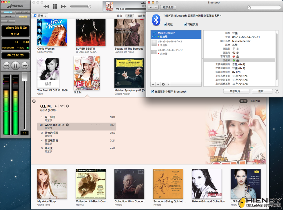

最近在試nuforce BTR-100 bluetooth receiver,它的功能有點似用AppleTV來聽歌的方法,先由iTunes播放,然後receiver無線接收聲音的PCM訊號經optical cable交給DAC解碼出聲,一樣的簡單使用,但聲音的質素就遠遠超越了AppleTV。
接駁極簡單
只需將nufroce BTR-100駁電就會著機(冇開關),此時機前的一盞藍燈閃閃,就已經是準備連接的狀態,用optical cable將BTR-100與DAC連接。每部Mac機都已經內置有bluetooth,開啟並掃描就會找到 "MusicReceiver",擇選與它連接就成了!
將Mac機“聲音”輸出設備選為 "MusicReceiver", 此時開啟iTunes播歌,BTR-100就會接收到訊號並將與CD質素一樣的聲音經optical cable轉給DAC。
BTR-100與AppleTV一樣高度,但長濶是更細小只是15.5cm正方的尺吋,當然它沒有AppleTV睇video的功能,所以接駁端子只有DC輸入、optical輸出及mini-phone jet輸出,可供直接插入耳機來聆聽,所以其實是內置了DAC,從另一角度看是AppleTV沒有的功能(隨後再介紹)。
聲音遠遠超過AppleTV!
我之前一直勸大家不要用AirPlay來聽歌,因為我用AirPlay經AppleTV的optical輸出給我的Zodiac Gold DAC解碼出來的聲音音場大幅度被壓縮,聲音死板沒生氣,多靚的DAC的救不到AppleTV的劣質聲音!但這不代表wireless的方式就一定衰聲,因為當我使用BTR-100的optical輸出到Zodiac Gold DAC,不單可以用iTunes播放,更可以配搭使用Amarra來播放而得出更好的聲音,出來的效果是意料之外的好,完全感覺不到被壓縮,驟耳聽就像我平時用10k Entreq Challenger USB線直駁DAC一樣咁好聲! 真的嚇我一跳!
我的天! 這BTR-100只是賣6百大元! 可以有接近我用10k USB直駁DAC差不多的聲音?!
6百大元當然不能KO 10k USB線,最大的原因是我使用BTR-100只能播放44.1的規格,當我播放96k、192k的高清檔案時,DAC都只是接收到44.1的訊號,從Amarra會看到自動將訊號交回iTunes作轉換來播放。在網上尋找也沒有解法,看來是BTR-100使用bluetooth的限制,因為高清檔案無壓縮的傳輸會超過bluetooth的bandwitdh,不過音質依然保持在44.1 lossless的水平,沒有因為轉換了sampling rate就有音場壓縮、聲音死焗等現像。
