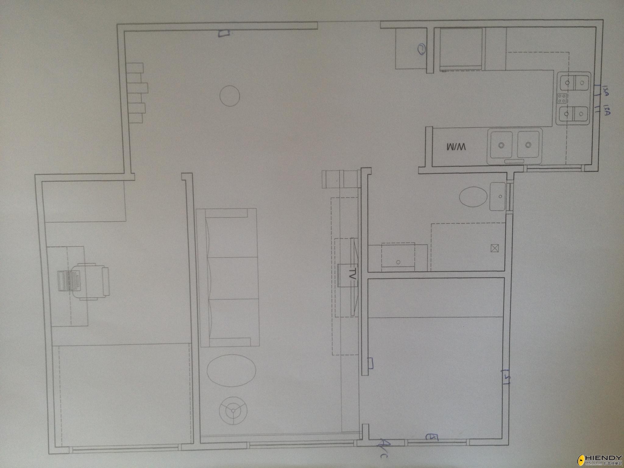

個廳未放傢俬有 2.5m (深) x 3.8m(濶)

新裝修緊  ,有 2.5m  (附 Floorplan)
初時諗住 M8  ..見個價錢同d speaker 夾
但見到 d ching 放緊 JL 110 , 同  Martin Logan Dynamo 1500X ... 兩樣都 過萬蚊...5 隻speaker 夾埋都係 過萬多D
但 ching 又話 十仔唔好平...最耐用喎... 所以唔知點揀好
另外之前聽裝修師父建議...已經整jor 4 條管放線...但高度係唔係低jor D ? ..高約 1.9m
前面電視櫃同樣高度都做咗  (諗住 用E305 所以咁plan)
