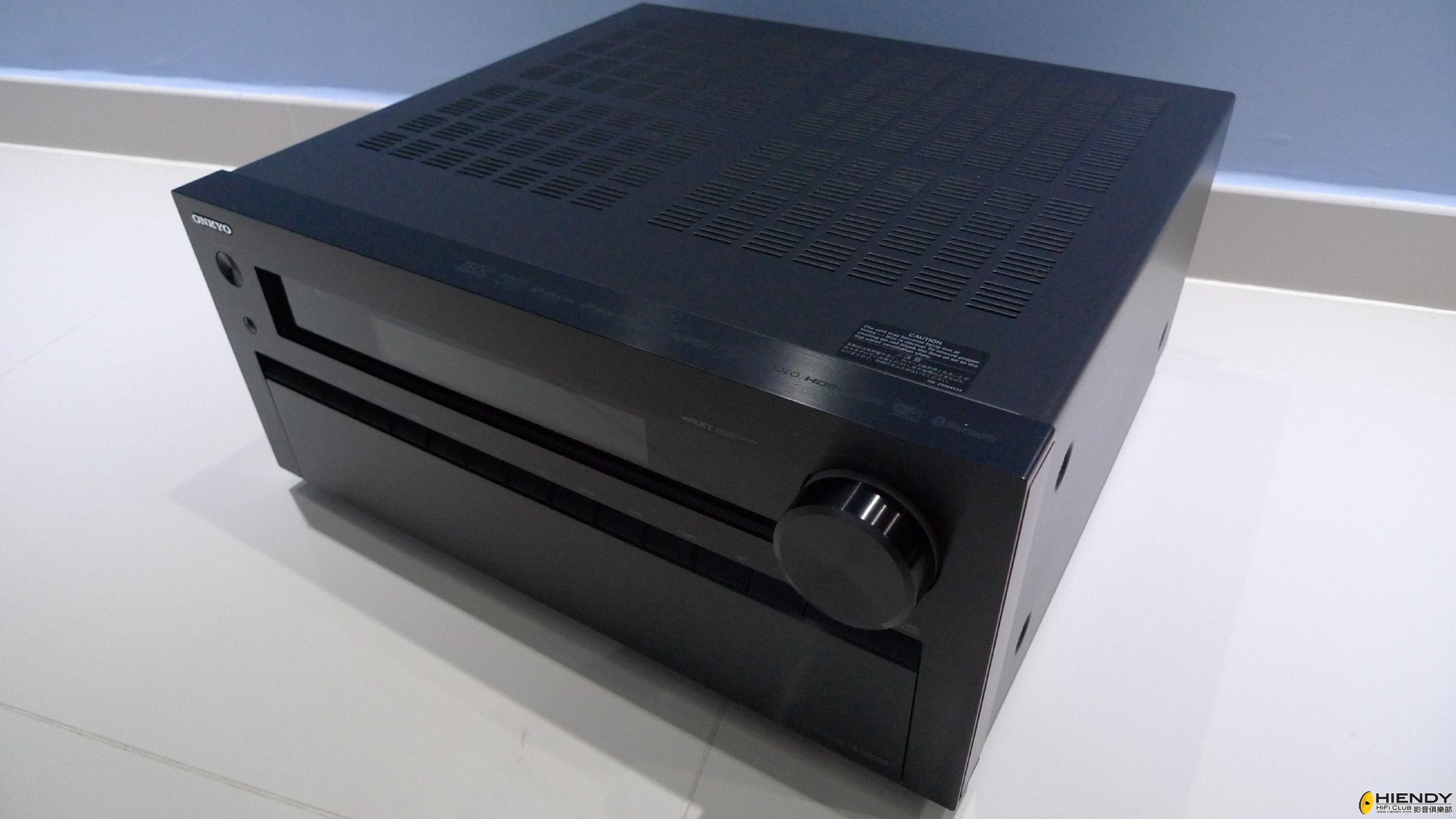

  今次第一次在家測試 ONKYO 的我 , 非常有新鮮感 . ONKYO 近年的AV擴音機大賣 , 純前級或合併機都好 , 定有其原因 . 功率 / 聲效 / 功能 / 外型 , 確是有多個因素令 AV 發燒友門樂意付款 , 帶回家中享受影音的樂趣 . 新一代 ONKYO TX-NR929 又為大家帶來一種什麼的聲效及功能呢 ?
  作為安橋今年主打的高級型號TX-NR929 , 功能之豐富及音效之出色 , 相信大家非常期待 . 身價以萬頭開售 , 我想是一眾發燒友的射程範圍 . 本機直接輸出為9.2聲道 , 更可以透過機內DTS Neo:X音效及一部兩聲道功放 , 把聲道提升至11.2聲道,提供更細密的音場效果 . 另今年更加上輕鬆便利聽歌的Wi-Fi及藍芽無線傳音功能 , 亦可以透過LAN線接駁上網 , 可收聽網絡電台或上Spotify串流聽歌 , 令本機可玩性大大提高 . 內置Manual Equalizer電子分音功能 , 能單獨調校各聲道的高低頻音量 , 特別設有63Hz / 250Hz / 1kHz / 4kHz / 16kHz頻率調校 , 有效地針對調校高低頻音量來提高音的色清晰度 . 低音音效部份加入了Phase-Matching Bass低音提升技術 , 將低頻部分優化 , 同時可以保持中頻清晰度 , 令人聽感上低音更深沉 , 更有能量感 . 而畫面方面 , 選用Marvell Qdeo™ 技術經HDMI®將畫面升頻至4K及實現4K Passthrough . 為未來超高清的格式 , 打好基礎 .

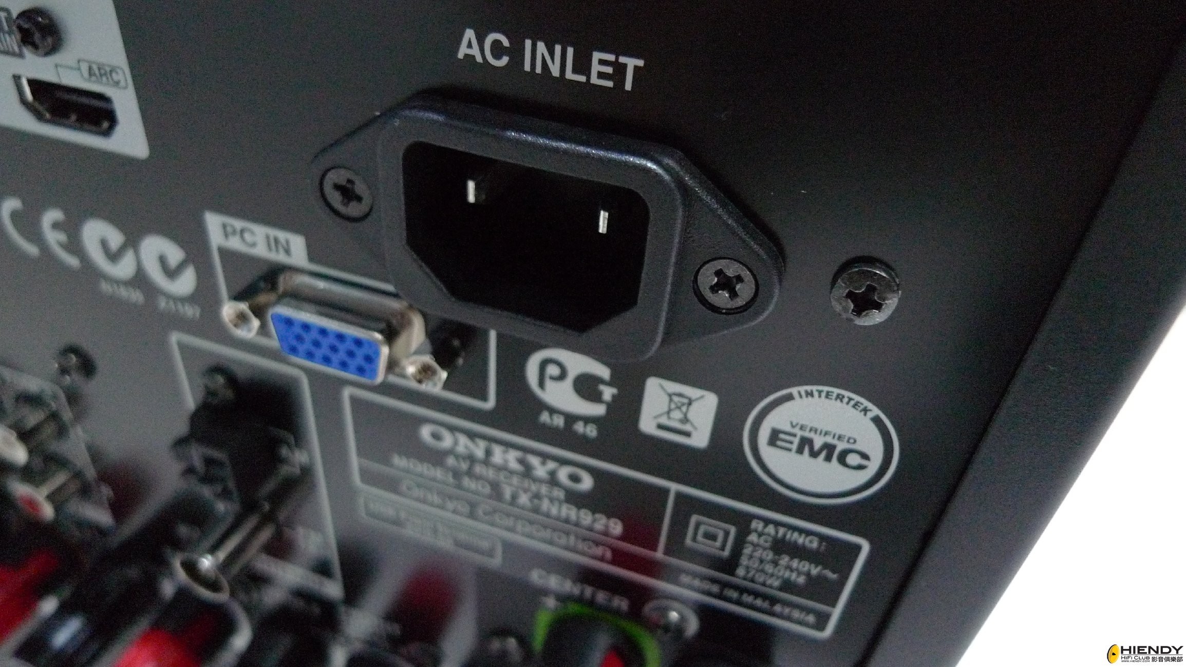

整個機背一覽
IEC分離式電源插座
機背一共8入2出的HDMI插座
新追加的WI-FI天線
喇叭接線輸出設在機背低部
合共11.2聲道RCA輸出
三個同軸及兩個光纖輸入

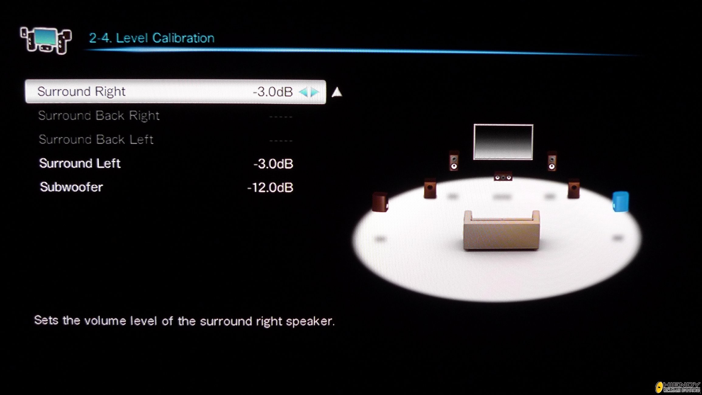

  來到開聲測試前設定一環,先用隨機付送的收音咪架設在腳架上,之後放在皇帝位位置,先做一次 AUTO Audyssey MultEQ® XT32,過程一樣快捷方便,只要你低音音量預設不要過大的話,可以順利完成,整過過程都不用三分鍾就設定好。但看回各聲道分頻結果,個人感覺還是用回 THX 80HZ ( 見下圖 )標準分頻比較好,當然各人都可以因應家居環境而自設定一個更好分頻點,發揮更好效果。而聲音分貝情況,前三聲道只有中置被定得比較細聲,大約細聲了兩個db,而左及右只相差一個db左右,問題不大,後二聲道就相對被定得比較細,大約少了三個db左右。我相信這個是" Audyssey MultEQ® XT32 "在本機的風格,如果喜歡平衡聲壓的用家,可以大約參照我的做法,中置加兩個db,後置加三個db。最後到重低音,在-15db的位置上,都可以得出75~76左右聲壓,我個人口味加上三個db增加重低音的能量感。
先架設好隨機付送的收音咪" ACM1HB "

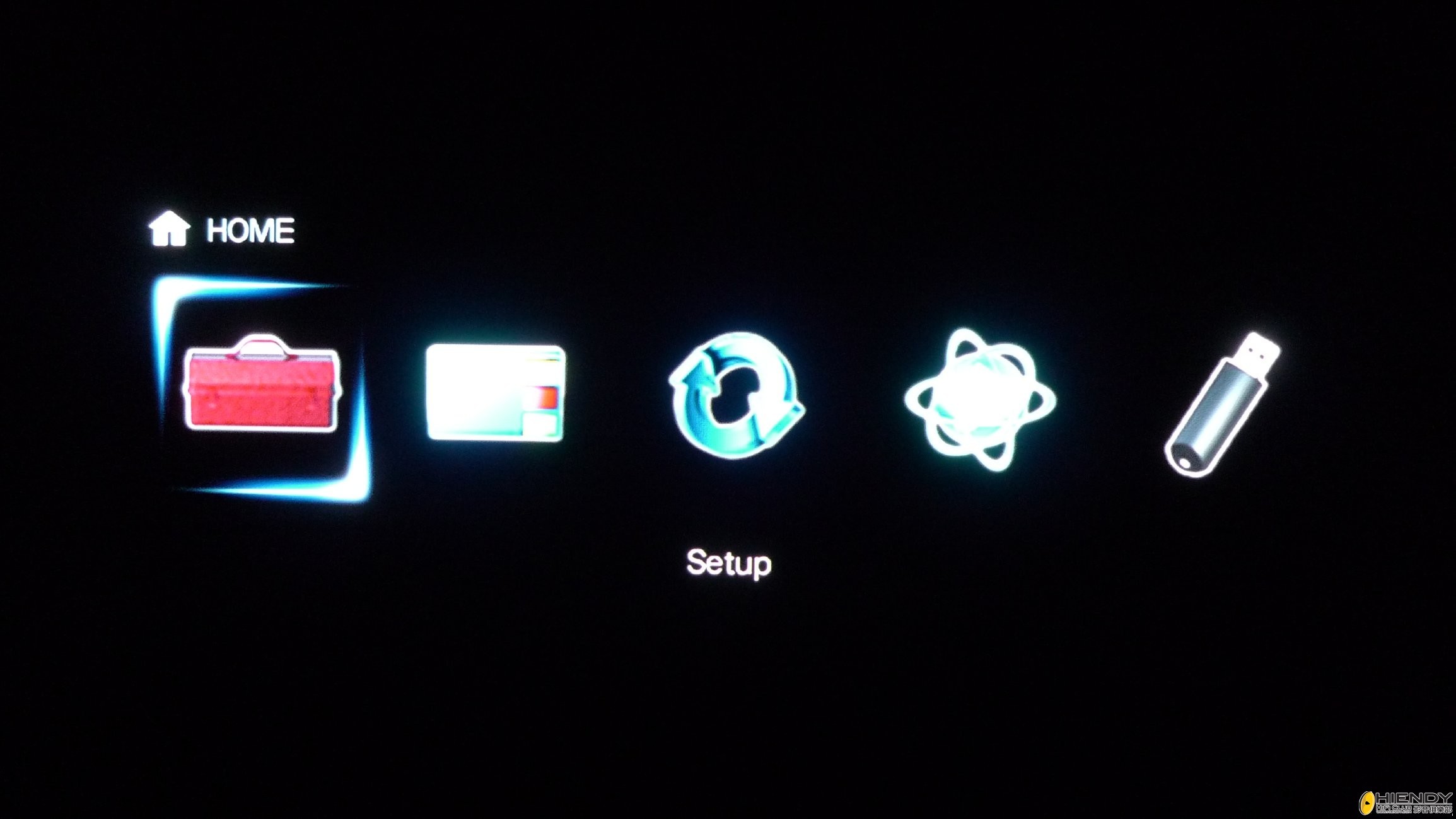

TX-NR929的HOME MENU
Setup主頁設定都相當仔細
初回" Audyssey "自動設定的分頻結果
後來自己手動改回" THX "標準分頻點為各聲道80Hz
最後借助" Room Analyzer "作db上的微調處理
" Audyssey "自動設定的前三聲道分貝結果
手動修正後前三聲道分貝結果
" Audyssey "自動設定的後二聲道及低音分貝結果
手動修正後二聲道及低音分貝結果
